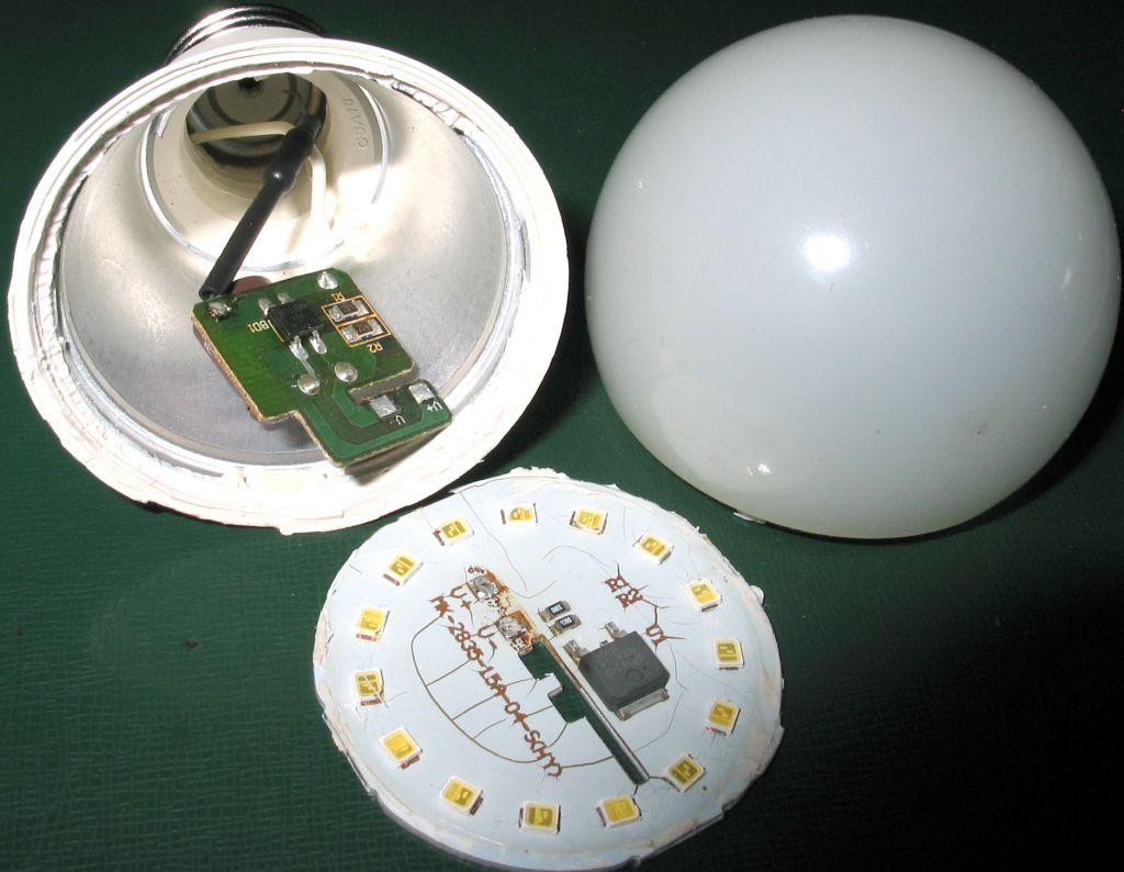

Ta V-TAC ma LED rozmeru 2833 (2835?). Je ich tam 15, takze 9W/15 = 0,6W, napatie asi 18V.
Driver je BP5131D, Rcs je 47R+33R paralelne = 19,3875R, co dava asi 31mA. To tiez priblizne zodpoveda vykonu 0,6W.
[edit]
Vnutorna strana spodku je hlinikova, zjavne to ma fungovat ako chladic. Doska s LED je tiez hlinikova. Ale ani na tych blbych 9 W to nestaci.

Kupil som LED z AliExpressu a vymenil. Mali byt tepla biela, ale su studene... Odpor 33R som vymenil za 56R, prud by mal byt 23mA.

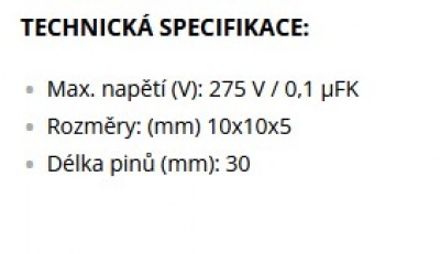

Tady nabízí "Odrušovač blikání LED"
Je to jen kondenzátor ke svítidlu

a nebo od ABB Kompenzátor

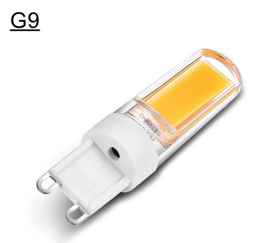

Dnes mi dorazily z Aliexpresu žárovky a s překvapením jsem zjistil, že je nedostanu do objímky. Vnější rozteč vývodů je 1mm větší a tak nejdou zasunot, tak aby držely a měly kontakt.
Je víc typů patic nebo zase číňan něco vylepšil? Jinak vypadají dost dobře, sokl je keramika. Bojím se to nějak přihýbat aby se to nevylomilo, ale asi mic jiného nezbyde.
AC220V
G9 Sapphire COB
Stmívatelná
Natural White
Příspěvky: 37618
#298 Příspěvek od rnbw »
Cinan to asi posral. Original ma tie kontakty z drotu a toto je nejaky vyseknuty plech. Nepodarilo sa - nepasuje, tak sa preda na AliExpresse :D
