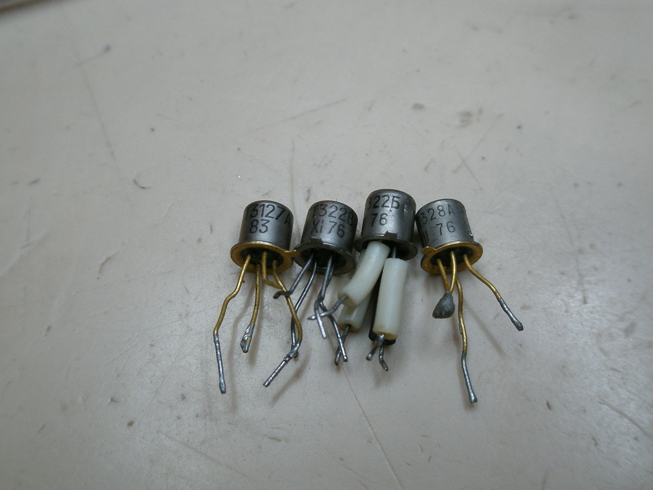

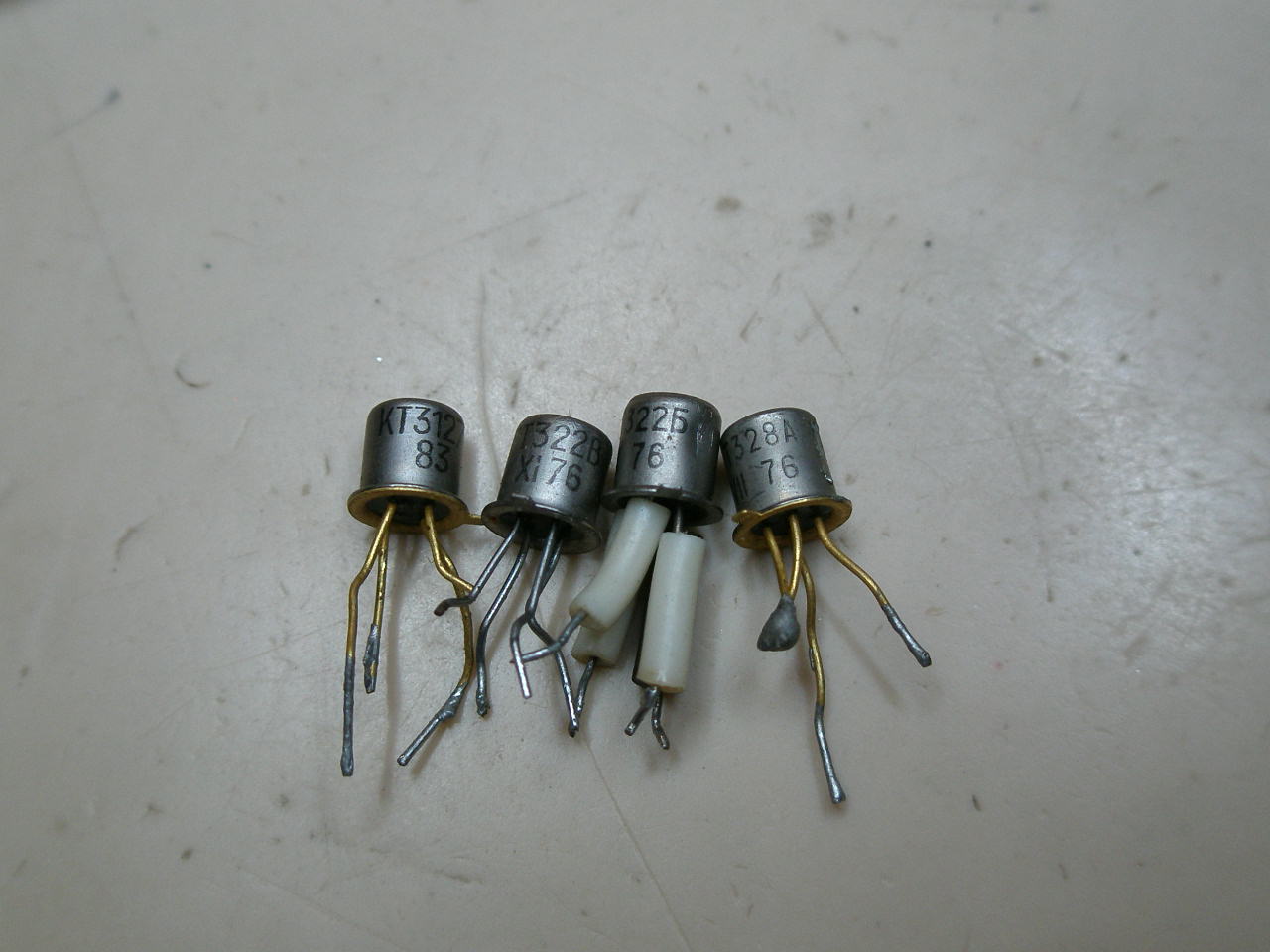

V historických šuplíkách co jich mám hafo se něco nechá najít ;-)
Jen je to holt vypájené z nějakého modulu. Byly doby, kdy to byla jediná možnost získání nějakých součástek pro případné opravy, nebo bastlení. Takže jsem 30 let vypajoval a syslil součástky, co jsou dnes již nanic, a vzhledem k tomu, že musím začít s debordelizací, skončí tam, kde původně už před lety měli skončit.

Jo, ruSSácký GT328 alias opajcovaný AF327/328 z kanálovejch voličů/tunerů TV z Oravskej TV fabriky TESLA, řada Dukla a pozdější ...
