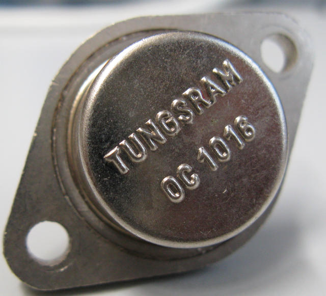

Tungsram OC1016 (OC16 v TO3), PNP 32V, 1,5A, 5W

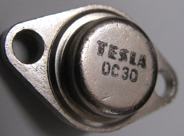

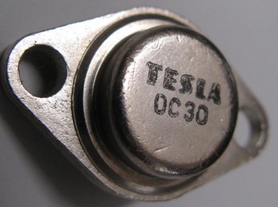

OC30, překvapil mě materiál klobouku. Pro jeho vysokou tažnost, jsem musel použít pilku.

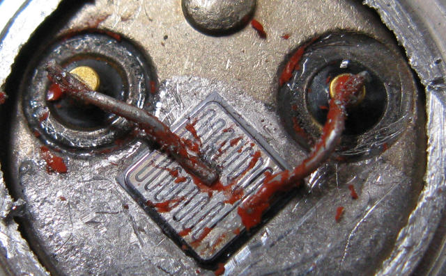

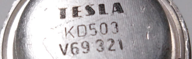

Včera jsem ve zdroji upálil KD503. Byl na chladiči se slídou bez pasty. Tak jsem ho kvalifikoval sem do vlákna mimo pořadí.

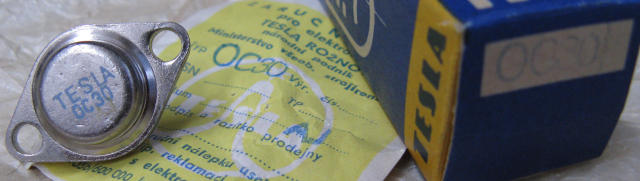

Takhle se to prodávalo v šedesátým sedmým.
Příspěvky: 20705
#11 Příspěvek od Celeron »
Ty žlutý záruční cetlíky pamatuju ještě z konce 70-tých let.

Tak takhle propálit KD503 v zesilovači prakticky nejde, jen ve zdroji. Musel to odnést i budič.

Budič (KF506) přežil. 503ka se zkratovala, tudíž budič zůstal bez potenciálu. Ale MAA723, což je vlastně vlatně taky budič, tak ta odešla.
