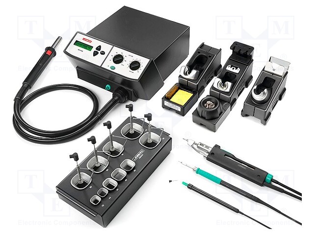

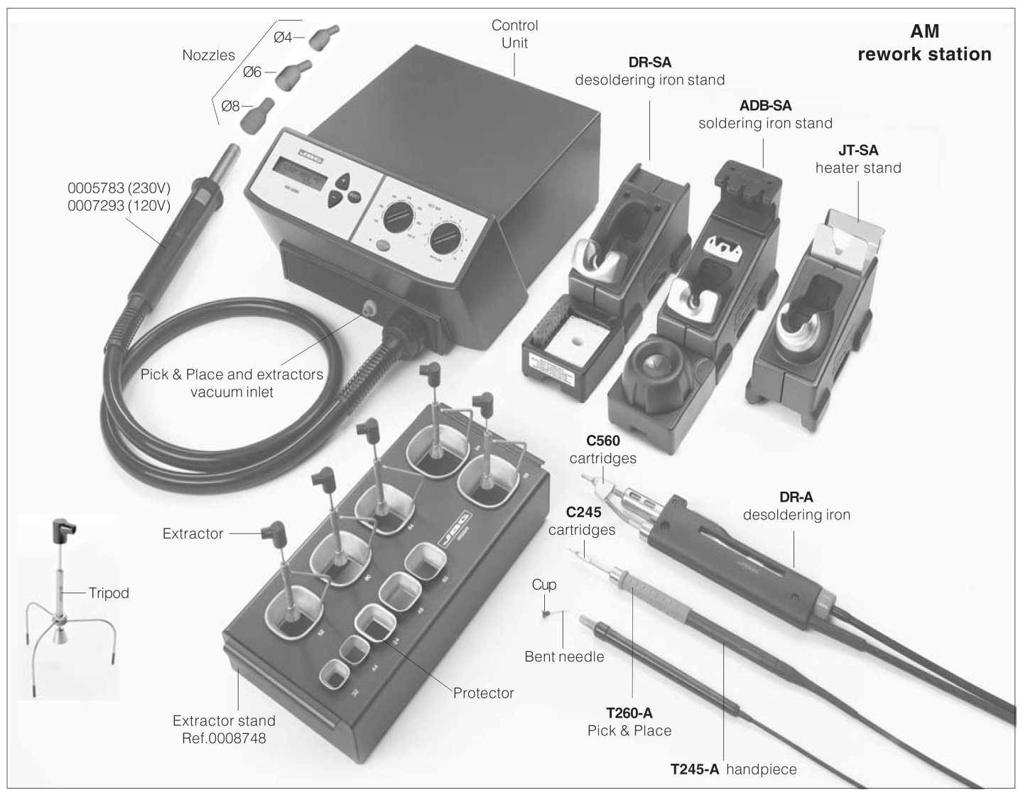

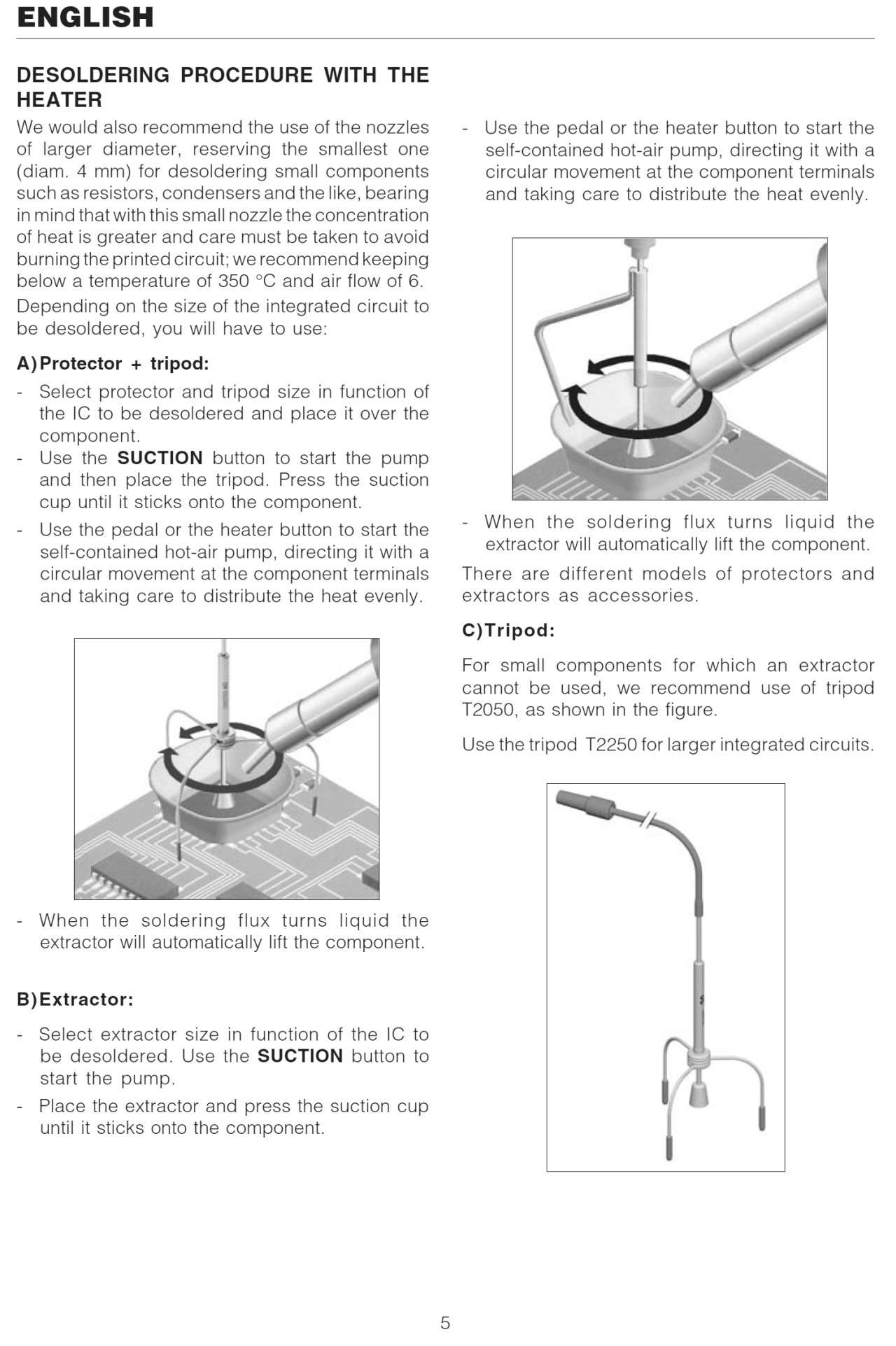

V práci používám od roku 2019 JBC AM-2A. Koupeno snad roku 2009.
https://uloz.to/file/XAZ2QysOzktW/jbc-a ... 5TqwN3Lt==

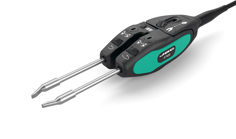

Někdy asi v roce 2020-2021 se dokoupily pájecí kleště připojitelné k JBC AM-2A, které používám často a rád, také tam, kde je potřeba ohřát vývod pěkně z obou stran.

#38 Příspěvek od Celeron »
To je ta horkovzduch potvora, co umožňuje při odpájení vakuovkou odnýst brouka? Domníval jsem se, že to je součástí těch tvarových nástavců nasazených na horkovzduch. A tady se fouká malou tryskou do ohrádky podle pouzdra a vakuová pinzeta je zvlášť na trojnožce. Divný, takový jednoduchý ohrádky jsou naohýbaný jen z kusu plechu a tak jak můžou být jednou tak drahý než tvarový nástavce? Asi je ještě jinej systém. Tyhle jednoduchý ohrádky by se daly ubastlit bez prohlémů i doma.

#39 Příspěvek od Hydrawerk »
Jo.
https://youtu.be/-pAQDCC3Xyk
https://youtu.be/zh1oY8d3WGE
Na mojí stanici teda není barevnej LCD displej, ale dva potenciometry nastavující teplotu a průtok horkého vzduchu.

#40 Příspěvek od Hydrawerk »

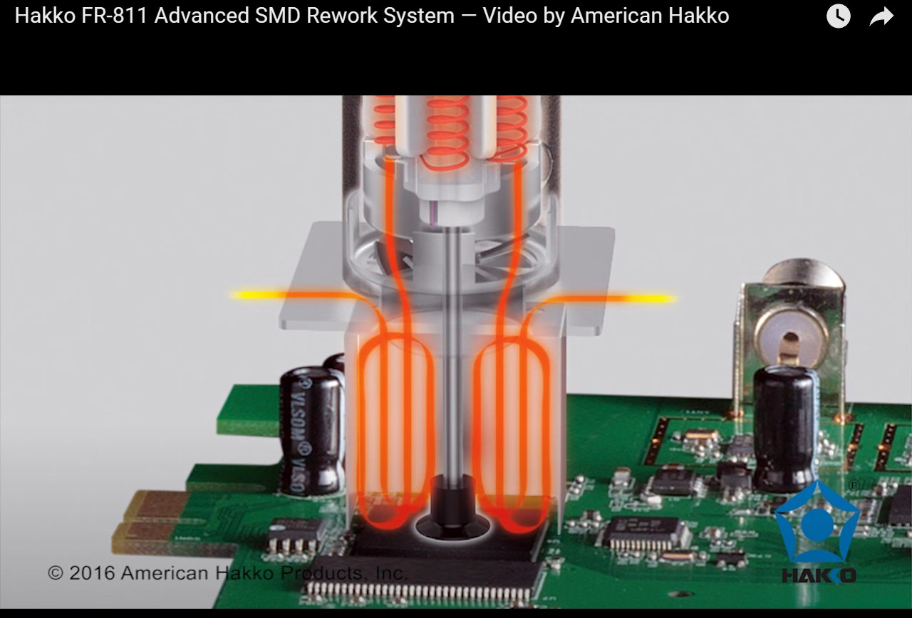

Celeron píše:To je ta horkovzduch potvora, co umožňuje při odpájení vakuovkou odnýst brouka? Domníval jsem se, že to je součástí těch tvarových nástavců nasazených na horkovzduch.
Někdy asi jo, třeba u Hakko FR-811.
https://youtu.be/5v3INIvJlOM

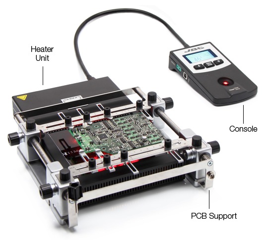

Používám v práci i nějaký předehřev JBC, snad https://www.jbctools.com/phs-1kb-ir-pre ... -1150.html.

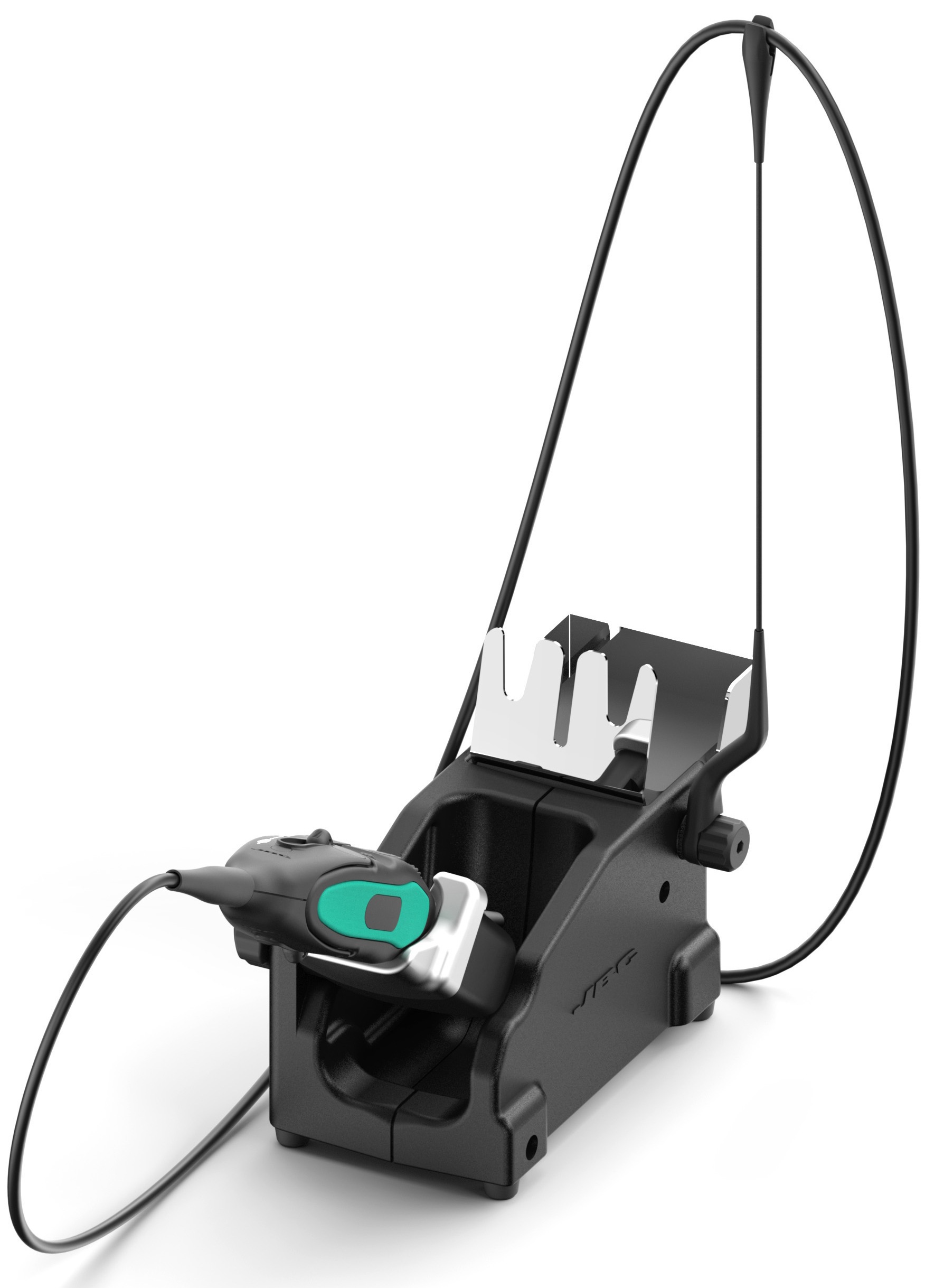

Bohužel, stanice JBC AM-2A se už mnoho let neprodává. Dnes by asi bylo nutné pořídit RMSE Complete Rework System a ještě dokoupit pájecí kleště AT420 se stojánkem.
https://www.jbctools.com/rmse-compl-rew ... -1650.html
Bohužel, stojí to cca 120 000Kč. https://www.tme.eu/cz/details/jbc-rmse- ... /rmse-2qf/
