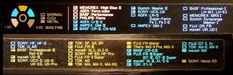

TapeDeck AIWA AD-R470, který vlastním, má taky možnost korekce BIAS a u neznámých kazet se to dělalo tak, že se nahrával šum z FM rádia naladěného mimo stanice a porovnával se poslech záznamu šumu s "originálem", dokud to neznělo stejně.

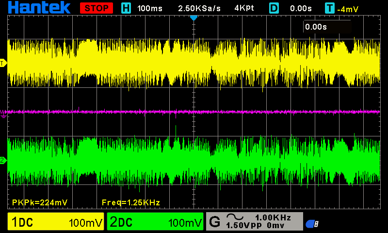

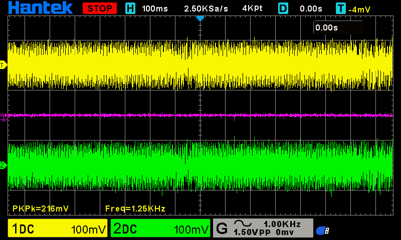

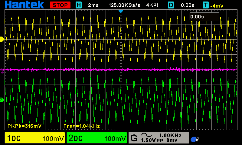

judeware píše:...Běžné zapůjčené audiokazely (nahrané komerčními jezevčíky s REC AUTO) vyhrávaly na -5 až nulu, se špičkami i výše, ale ojediněle. Mé záznamy z LP desek byly nastavené tak, aby nula byla pokud možno stabilně svítící, LED +3 aby pomrkávala a +6 blikala často...
...Ad indikace v dB - co vlastně představuje? Odpovídá napětí na výstupních cinčích?... ...Je tu analogie s jedním voltem obrazového signálu (je to tak z nějakých důvodů zavedené a šmytecz)?
Rád bych si po desetiletích udělal jasno...
No, Peťo, to teda nevím, já si to jasno dělám přes padesát let. A nejsem sám. Kdykoli se přiblížil nějaký záznamový formát svému fyzikálně dosažitelnému limitu za cenu, za kterou by našel zákazníky, objevil se nový formát, který je našel ještě rychleji.
Ale připomíná mi to kluky, kterým jsem v kroužku vysvětloval, že polovina napájecího napětí na výstupu komplementárního koncáku neznamená hazardní stav, ale naopak stav žádoucí. Pro ně už tehdy existovala jen logická nula, která byla mezi 0 V a 0,5 V, a logická jednička, která začínala kdesi kolem 3 V a končila na +5 V.
Uprostřed to byl hazardní stav.
Nula dB v elektroakustice může znamenat cokoli, a to podle účelu použití. Úroveň 775 mV je ve zvukařině pokládaná za 0 dB hlavně při propojování přístrojů.
V magnetickém záznamu se za 0 dB označuje úroveň signálu, kterou se vybudí pásek na nejvyšší úroveň, při které nepřesáhne zkreslení 3. harmonickou definovanou velikost. Podle kvality a určení přístroje se limit zkreslení stanoví od 1,5 % do 4 %, u strojů se záznamovou automatikou je přípustné i zkreslení vyšší.
Potíž je v tom, že pro každou záznamovou rychlost se volí jiný kmitočtový průběh záznamových korekcí, proto se ta nula nastavuje při frekvencích obvykle 333 Hz, na vyšší rychlosti pak až 1 kHz, prostě v oblasti, kde se záznamová korekce ještě neuplatňuje. A nikdy během výroby magnetofonů se experti nedohodli, zda je lepší indikátor zapojený před korekcemi, nebo za nimi. A také se řešily dynamické vlastnosti indikátoru, kolik % úrovně ojedinělé špičky stihne indikátor ukázat, a jak moc je to krátkodobé přebuzení slyšet.
Je samozřejmě žádoucí dostat na pásek zvuk co nejsilnější, protože zdola je záznam limitovaný šumem pásku, a je škoda se připravit u každý decibel odstupu signál/šum. Ale nejde to zvedat záznamovou úroveň podle libosti, protože od určité úrovně jen roste zkreslení, ale ne hlasitost.
O výstupním napětí na výstupu magnetofonu ale ta úroveň neříká, jestli bude zrovna 775 mV, jestli bude dvojnásobná, nebo jiná.
Na vstupu může být citlivost popsaná, jako lepší, než 300 mV, nebo třeba 1 mV / 10 kΩ, protože se jedná o vstup pro záznam z rádia, v němž má "diodový výstup" charakter zdroje konstantního proudu, inu pozůstatek evropských norem.
Za další: citlivost různých pásků je při jednotném nastavení parametrů záznamu různá, tedy záznam v úrovni 0 dB může mít při snímání obecně odlišnou úroveň. U zvuku hraje roli i jeho spektrální složení.
Někdy je indikátor úrovně při snímání jen zbytečným efektem, pro některé uživatele bych ho prohlásil za přímo škodlivý. Údaj, jaký ukazuje při snímání, může být užitečný u profesionálních strojů, pro domácí magnetofony je bezcenný.

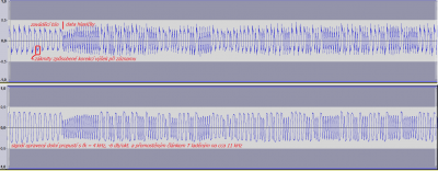

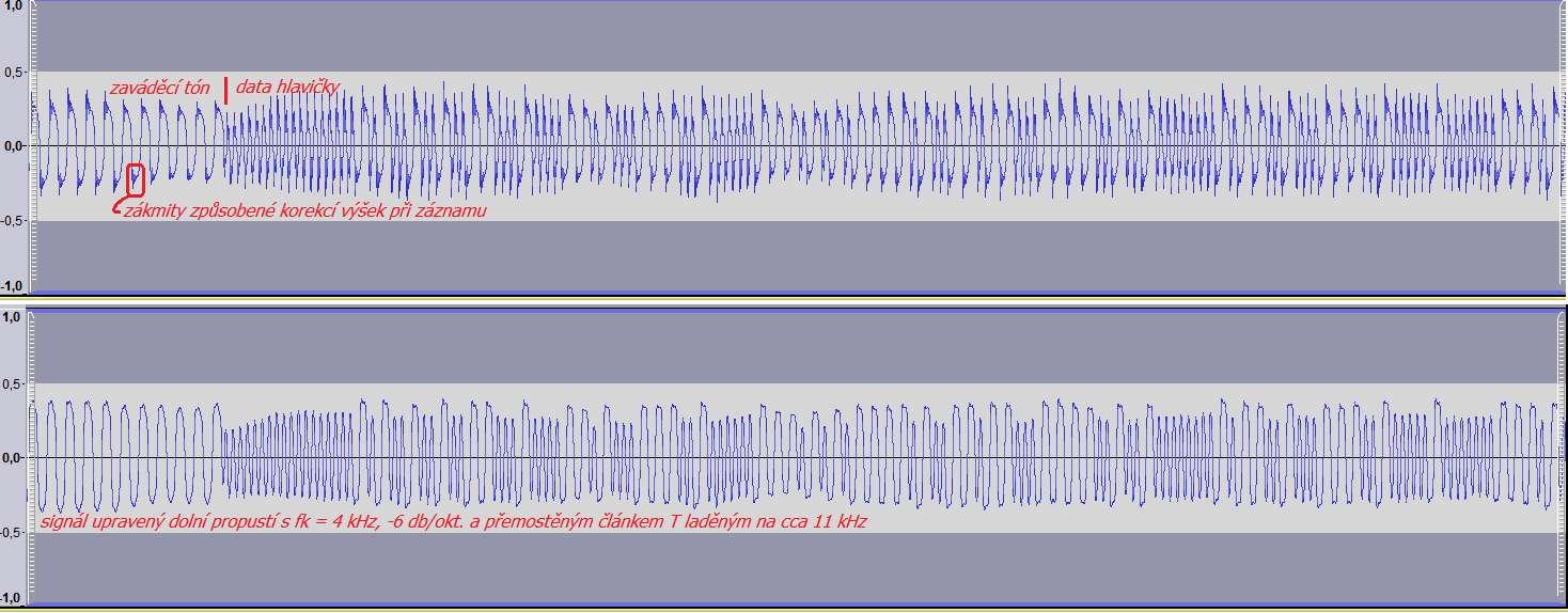

Že z jezevčíka máš záznam s úrovní -6 dB? To je normální jev u mazání magnetem a stejnosměrné předmagnetizace: využívá jen jednu polaritu z celé magnetizační křivky. Slušné přístroje pracují s vf mazáním i předmagnetizací, využívají obě poloviny křivky, tedy při snímání poskytují dvojnásobné napětí.
A záznam dat? Tam si můžeš obvykle dovolit větší zkreslení, tedy záznam můžeš "nakrmit" i o nějaký decibel výše, protože to, dokud nedojde při snímání k zákmitům v důsledku příliš strmých hran, nevadí například Spectru, Sordu ani Sharpu, protože ty dekódují jedničky a nuly podle doby mezi následujícími průchody průběhu napětí nulou. A do jisté míry to nevadí ani Atari, který používá kmitočtovou modulaci, a ten základní tón zpracuje.
Já měl prvně dvouhlavý deck a potom tříhlavý, takže jsem během zkušební nahrávky přepínal mezi ní a zdrojem, kde předmagnetizaci jsem reguloval podle sluchu, ale ten deck už záhy nahradily zmíněné VHS (nějaký Thomson), pálená CD a další.

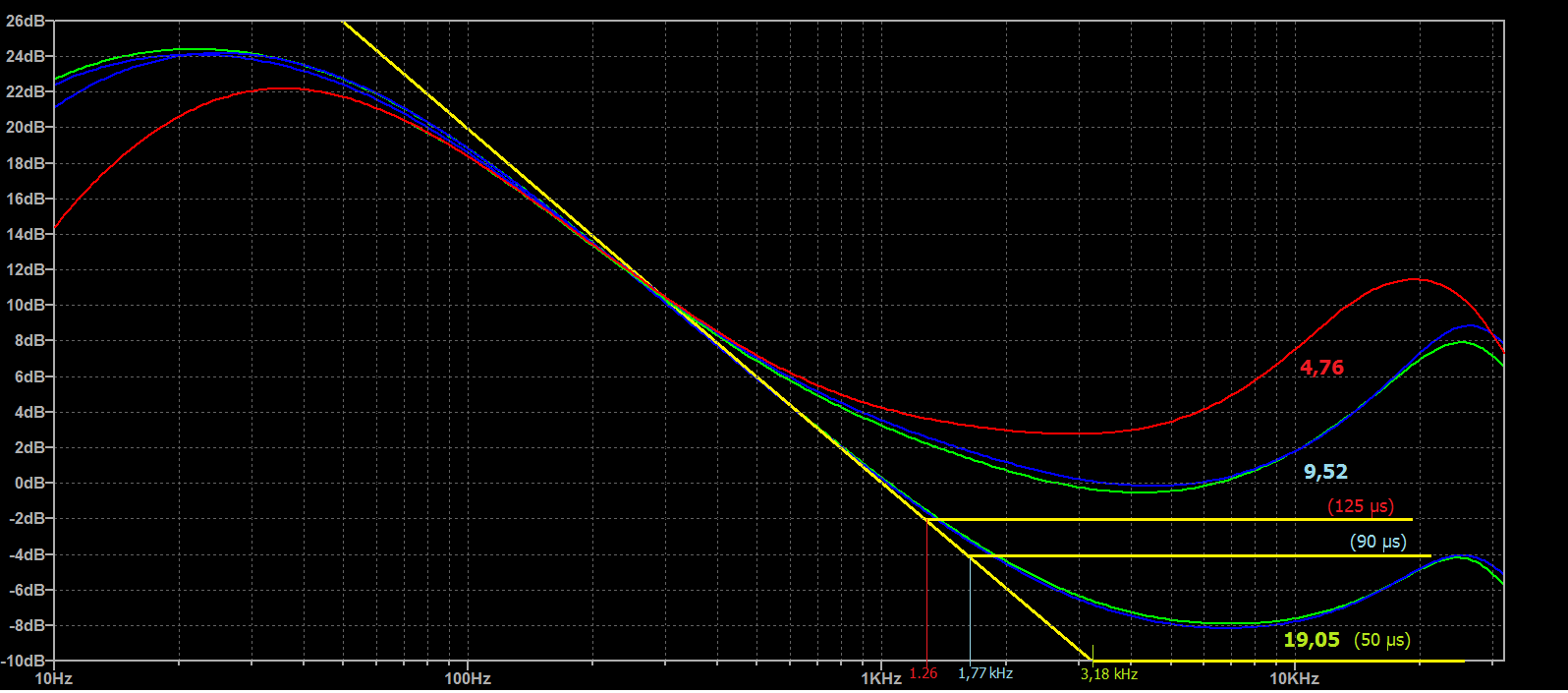

Ad pojem korekce - ani o významu těch 120µs/70µs jsem se nikdy pořádně nedočetl.
S tou úrovní je to jednoduché: i když jsem přepsal záznam do Audacity, jsou špičky na úrovni kolem -6 dB, i když indikátory ukazovaly nulu. Stejně to dělá i automatika.
Normální hudební signál má totiž střední úroveň (VU) typicky -8 dB pod vrcholovou. Nemá takovou energetickou hustotu, jako souvislý tón, kterému je nakonec i záznam dat z počítače velmi podobný. Jinak řečeno - souvislý tón stihne zvednout a udržet ručičku indikátoru, jako dokrmovat automatiku.
Ale indikátory jsou nastavované tak, aby ukázaly co nejvíc ze špičkové úrovně. Ručkové stěrače s tím mají problém, proto se doplňují elektronickým zapojením pro dlouhý odběh. Přesto ani to nestačí, proto neexistuje mechanický indikátor, který by vyhověl pro každý druh signálu stejně dobře. Leda jejich kombinace, kterou si oblíbil Sony a nakonec ji použili i jiní - ručky ukazují něco mezi VU a špičkami a indikace špiček je zvlášť. A ještě taková, že ukazuje přebuzení o 3 dB teprve, je-li delší, než 20 ms, přebuzení o 6 dB musí trvat nejméně 5 ms, jinak si jich také nevšímá. Ostatně podobně se chovají i elektronické indikátory s LED. Usměrňovače signálu také pracují do nějaké kapacity, tak mají také nějakou setrvačnost. Sice menší, než mechanické indikátory, přesto ji mají.
Význam snímače HALF z tématu o řemíncích do Sony nikdo nezná?
To vlákno jsem nenašel, ale podle obrázku jde o desku vstupů logiky.
Rozmazaně jsou vidět pérové svazky blokování záznamu, rozlišení kazet s páskem typu CrO₂ (IEC-II) a Metal. A vpředu to vypadá na reflexní optosnímač pohonu přivíjecího unašeče, na něm bude odrazná růžice přerušující světelný tok, dokud se pásek navíjí. Když se navíjení zastaví, musí logika vypnout kazeťák, aby nezničil pásek.
K časovým konstantám 120 µs / 70 µs u kazeťáků nebo 120 µs / 90 µs / 50 µs / 35 µs: přečetls toho teda hodně málo.
To jsou zlomy snímací charakteristiky, protože kvůli kompatibilitě byly optimalizované a mezinárodně normalizované průběhy zkratového magnetického toku zaznamenaného na pásku, tedy s nutností ho příslušně korigovat při snímání, pro různé rychlosti posuvu resp. pro různý materiál aktivní vrstvy pásku. Tuto časovou konstantu tau=R*C musí mít obvod RC, který signál ze snímací hlavy "narovná".
