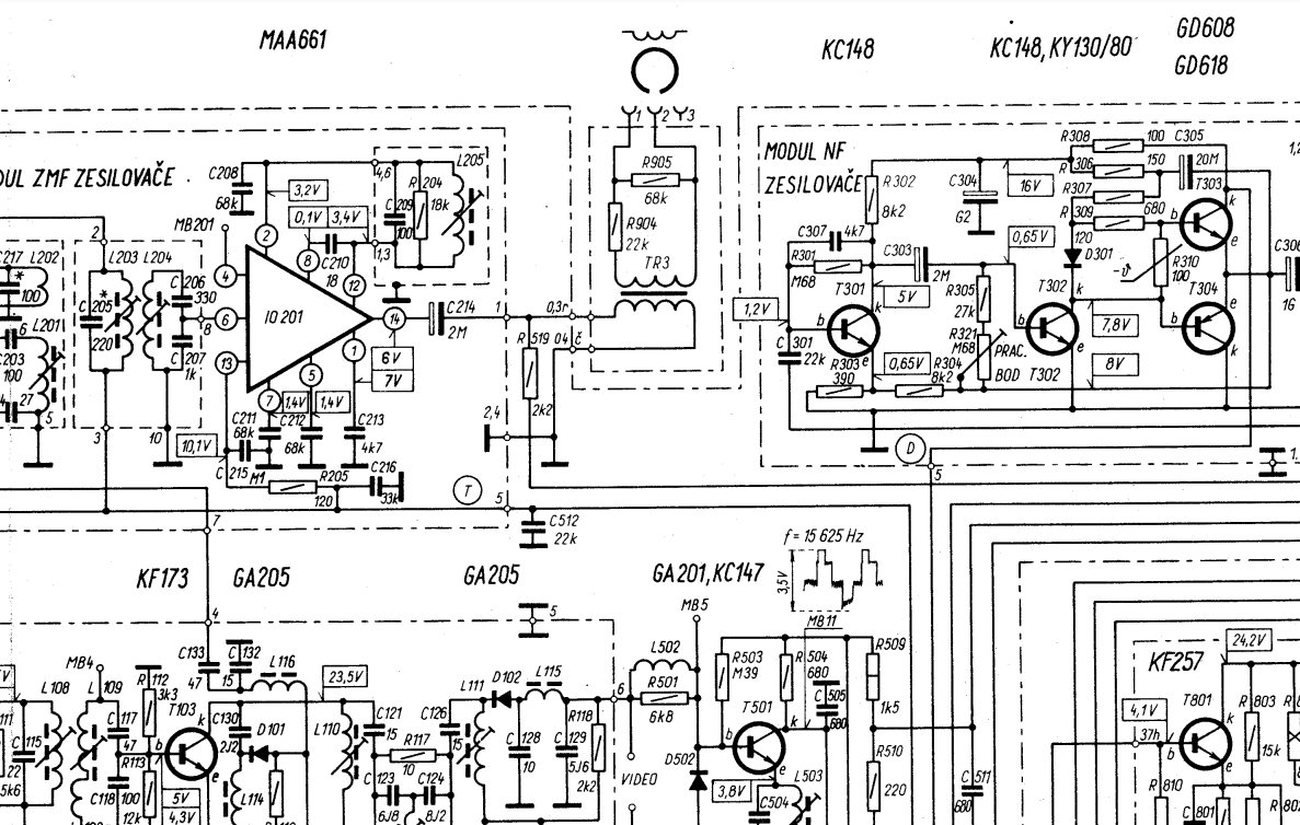

#41 Příspěvek od Hill »
Primárním úkolem trafíčka v obvodu výstupu televize pro záznam na magnetofon bylo bezpečné oddělení kostry magnetofonu od kostry televize, na té se totiž mohla vyskytovat ostrá fáze (v lepším případě přes diodu ve zdroji).
Požadovaná elektrická pevnost mezi primárem a sekundárem byla 1,5 kV.
S odpory na výstupu pak mělo s minimální deformací kmitočtové charakteristiky přizpůsobit úroveň signálu z detektoru pro vstup RADIO magnetofonu (zátěž 10 kΩ) buď natvrdo na 5 mV, případně, jako diodový výstup, 0,5 mV na každý 1 kΩ zatěžovacího odporu.
Černobílé televize s kostrou neoddělenou od sítě měly, pokud vím, jen výstup na magnetofon, používaly tři různá trafíčka s různým transformačním poměrem - jiný byl v přístrojích s MAA661, jiný v přístrojích s poměrovým detektorem, a nějak si nevzpomínám, jestli nebyla různá trafíčka pro tranzistorovou a jiná pro lampovou ZMF.
Sluchátkový výstup z toho trafíčka se objevil až u první "tyristorové" Color Univerzál, tam ale byl mezi výstupem ZMF a trafíčkem ještě tranzistorový stupeň, aby uživil sluchátka, tehdy byla k dostání řada ARF2xx s impedancí 2x75 Ω (respektive 37,5 Ω při paralelním spojení.
Převodní poměr jsem nikdy nezjišťoval, ale už ze schémat je zjevné, že ta trafíčka stejná nebyla.
Zátěž se ze sekundáru transformuje na primár s kvadrátem převodního poměru, to je důležitější, než znát původní impedance v televizi.
Ale snad se tu najde někdo, kdo o těch audiotrafíčkách ví víc.

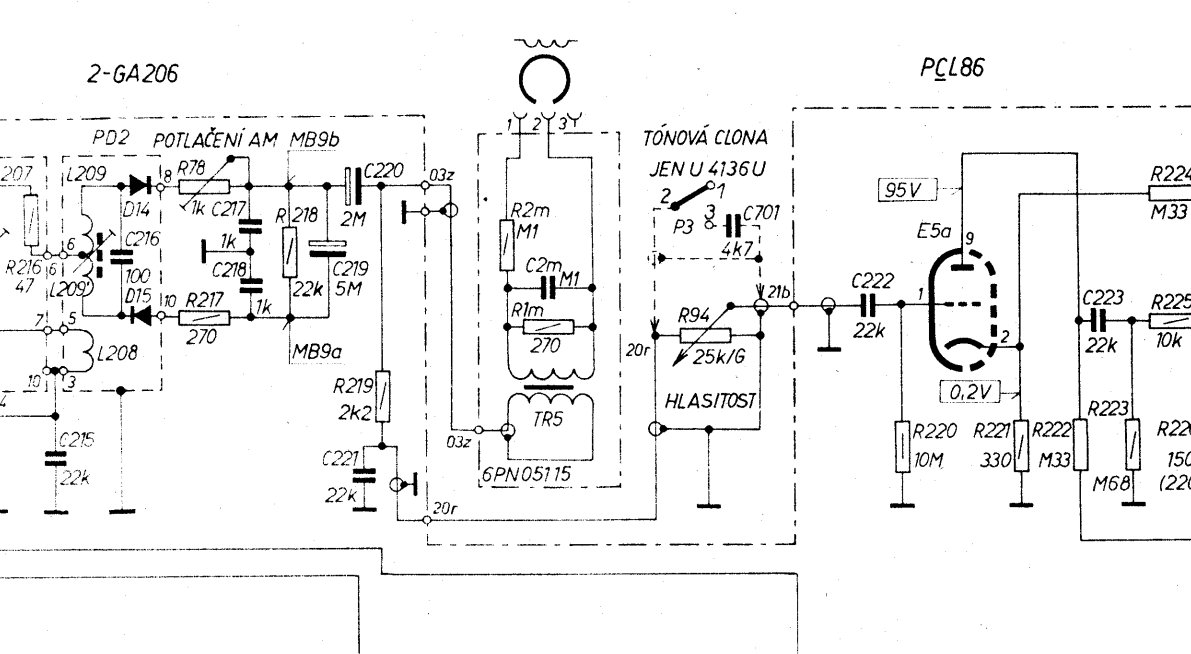

9WN674 20 Převodní a oddělovací trafo pro nahrávání zvuku z ČBTV, elektronková ZMF
9WN674 20.1 Převodní a oddělovací trafo pro nahrávání zvuku z ČBTV, elektronková ZMF
9WN674 20.5 Převodní a oddělovací trafo pro nahrávání zvuku z ČBTV, polovodičová ZMF
9WN674 23 Výstupní - nahrávací a sluchátkové bezpečnostní trafo BTV Color 110, 110ST, 110ST II. 4:1
