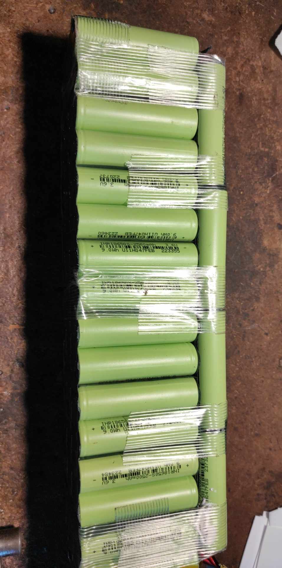

Tohle jsou právě přesně články, který tam byly a znovu je tam nedám, protože se to vyzkratovalo a co se nevyzkratovalo, tak se časem samovybíjí, nebrat, odešlo to po pár stovkách km.

Ty co jste sem dal na fotce nejsou ty samé články, na které odkazuji a zřejmě nejsou ani od stejného výrobce. Jen jsou jim podobné. EVE články jsou označené INR18650-25P EVE, ale ty na vaší fotce vypadají spíš na INR18650S bez jména tedy tzv. NONAME což nejsou přímo fake, ale bývají to články nižších kvalit.
EVE nejsou špatné články. Navíc ta rada byla spíš pro dericka, který jak naznačil by raději ušetřil a jezdí spíš jen krátké trasy. Pokud Vám nestačí EVE tak lepší budou tyhle Samsungy INR18650-30Q v předobjednávce, které brzy naskladní.

S novými růžovými 3.7 3500mAh už to zase jezdí a ještě o hodné dýl než když to bylo nový.
