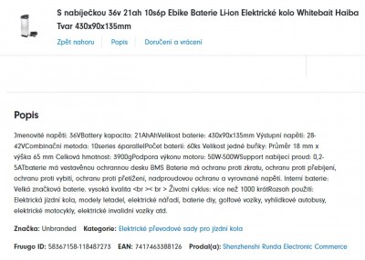

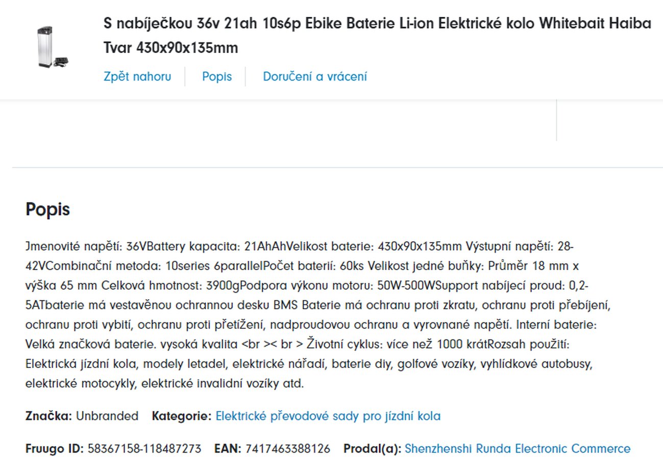

accu 36v 21ah 10s6p
jestli je tohle ta baterie, tak má 10 sekcí a po nabití musí mít 42 V !!!!!
pokud má jen 39, je jedna sekce(šestice článků 6x18650) vadná !!![/url]
