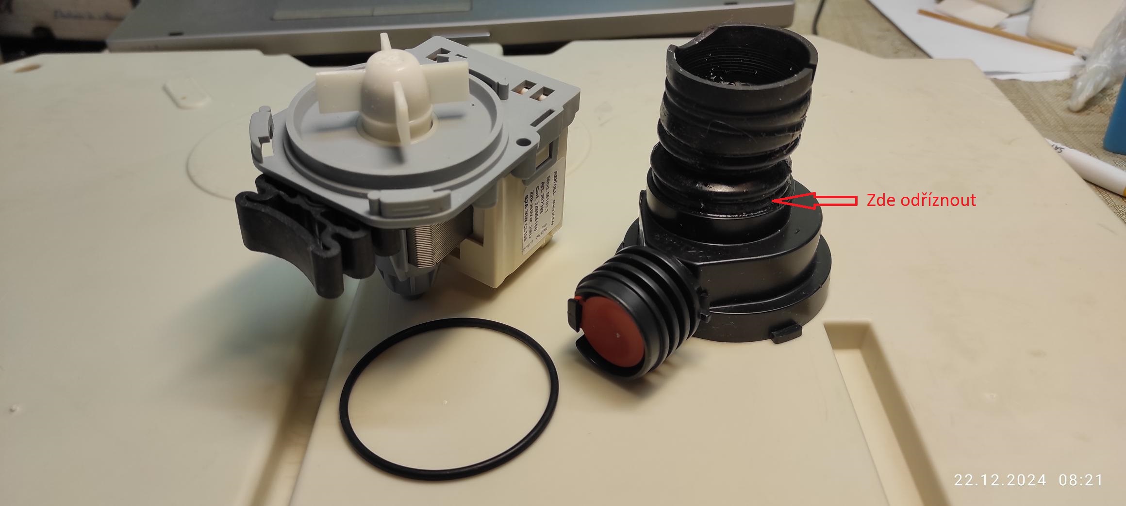

Ano, máš pravdu ale já jsem v prvním momentu myslel že se dá sundat pouze ta gumová část (hadice). Každopádně tu hadici s tím bajonetem jsem našel pouze v jednom eshopu v Čechách zde. Na Slovensku jako i v Čechách mají všude pouze komplet. Ten díl (bajonet s hadicí) jsem našel také v Rusku, třebas tady, tam tento samostatný díl prodává víc eshopu. Proč to není také u nás?

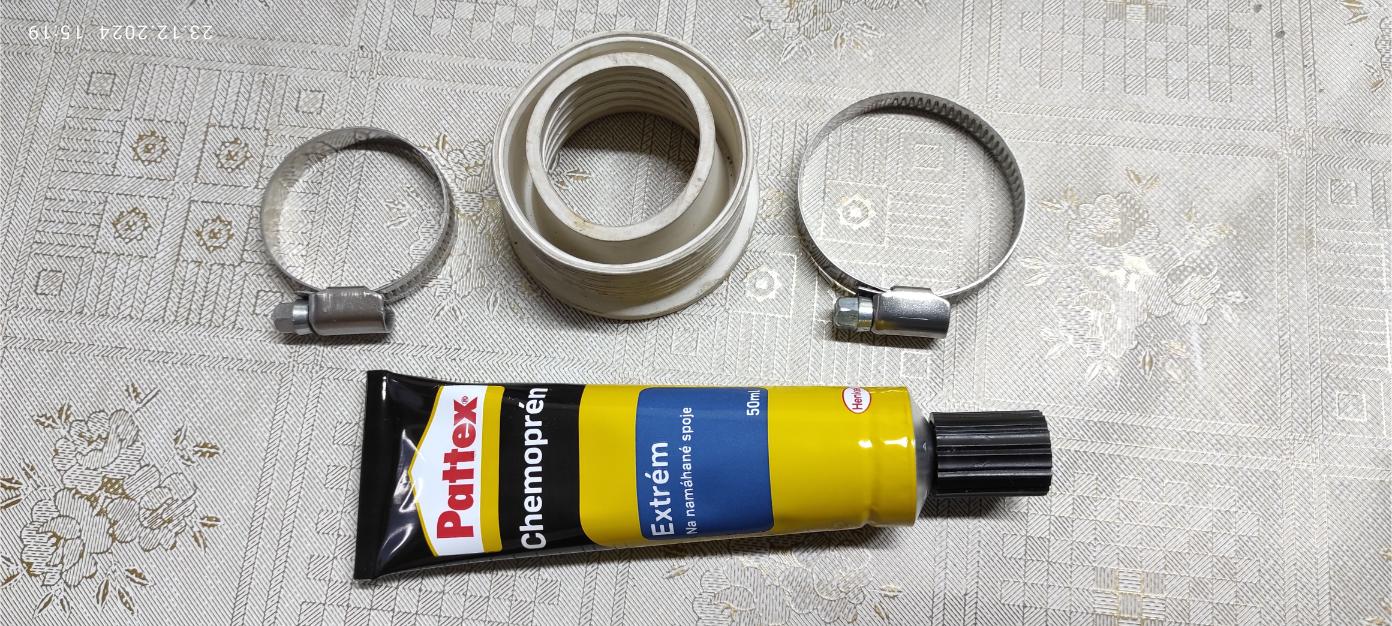

Jelikož mají až do 3.1.2025 dovolenou tak mě napadlo dočasné provizorní řešení a to jak jsem naznačil na obrázku v příloze. Gumovou část odříznout a na lem toho plastu nasadit třebas kousek uříznuté duše z kola nebo nějakou jinou hadici a zajistit sponami.
Příspěvky: 37636
#32 Příspěvek od rnbw »
Nikde som nenasiel cislo toho dielu. Mozno rozoberaju kompletne cerpadla na dve casti a kazdu predavaju zvlast.
Poriadne odmastit, zakydat Chemoprenom Extrem a stiahnut. Bud zmrstovacou buzirkou alebo nejakou gumou a sponami, ci stahovacimi paskami. Dva tyzdne by to mohlo vydrzat.

Troufnu si tvrdit, že každý běžný opravář má nějaký podobný gumový kus, jedinný problém nastává , že tam nebývá dost prostoru pro stahovací sponu, ale kde je vůle tam je řešení. Nakonec v té prasklé hadici není žádný tlak , tak by vydrželo i nějaké provizorium.

Musím Ti oponovat v tom že "každý běžný opravář má nějaký podobný gumový kus", máš pravdu že v té hadici není žádný tlak neboť to je nasávací. Prostoru právě u toho čerpadla je poměrně dostatek. Před hodinou jsem se vrátil z města kde jsem vyrazi o půl 9h, obešel jsem všechny mototechny, specializované obchody pro vodaře a doufal že seženu nějakou gumovou hadici. Obešel jsem také všechna elektra kde by měli smršťovací hadici potřebného průměru, nikde nic, buď byl malý průměr a nebo příliš velký. Všude pouze davy lidí, fronty při pokladnách, kolony aut na cestách. Přijel jsem domů totálně vyčerpaný.
Nakonec mi tchán od syna poskytl nějaké těsnění které jde do konusu takže půjde nasadit na výpustní trubku a druhá strana se natáhne na lem toho bajonetu. Koupil jsem alespoň stahovací spony potřebných velikostí a také chemoprén extra kdyby bylo potřeba.
Na tom těsnění co mi dal svat tak musím odřezat ten vnější lem a snad to bude dobré.

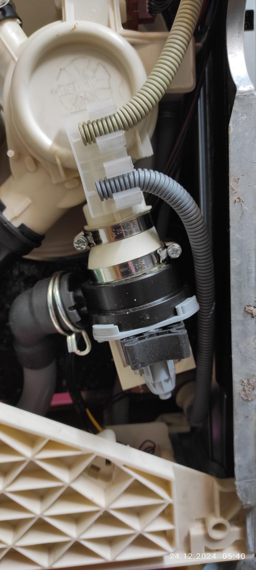

Včera jsem skoro ráno vstal a napojil odpadní čerpadlo, vše jsem důkladně prohlédl zda jsou hadice na svých místech a hlavně aby byly dobře zafixovány, stažené pojistnými objímkami. Nasadil a pozacvakoval vanu, myčku postavil, do zásobníku soli jsem nalil až po okraj víčka vodu a sledoval zda neklesá, nasypal sůl, víčko uzavřel, naukládal do myčky špinavé nádobí, pustil vodu a zvolil program s nejvyšší teplotou "PRO 70°C" a myčku zapnul.
Myčka jela podle programu, každou chvíli jsem kontroloval zda nekape odněkud voda, jestli jsou plechy mycího prostoru horké, vana byla stále suchá.

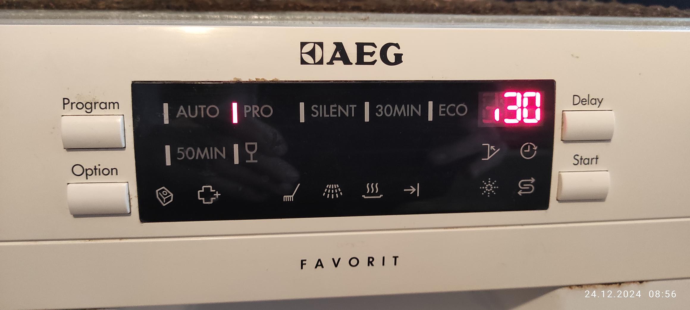

Myčka ukazovala na displeji 31minut do konce, vana byla stále suchá ale podvědomí mi říkalo abych se předčasně neradoval. Nastal cyklus sušení, vypouštěcí čerpadlo seplo a začalo běžet a na displeji se najednou rozblikal chybový kód "i30" (i30 Codes - family : Aqua Control). Ihned jsem zastavil přívod vody a posvítil do vany, byla tam voda. :upset: :nevim:
Napadlo mě v prvním momentě zkusit myčku nahnout aby voda vytekla a plovák klesl. Tak se i stalo, voda odtekla, myčku jsem opět postavil na všechny čtyři, podíval se na displej. Na něm přestal blikat chybový kód, naskočil zbývající čas do konce programu a myčka začla proces sušení. Program došel až do konce a na displeji se objevila 0.

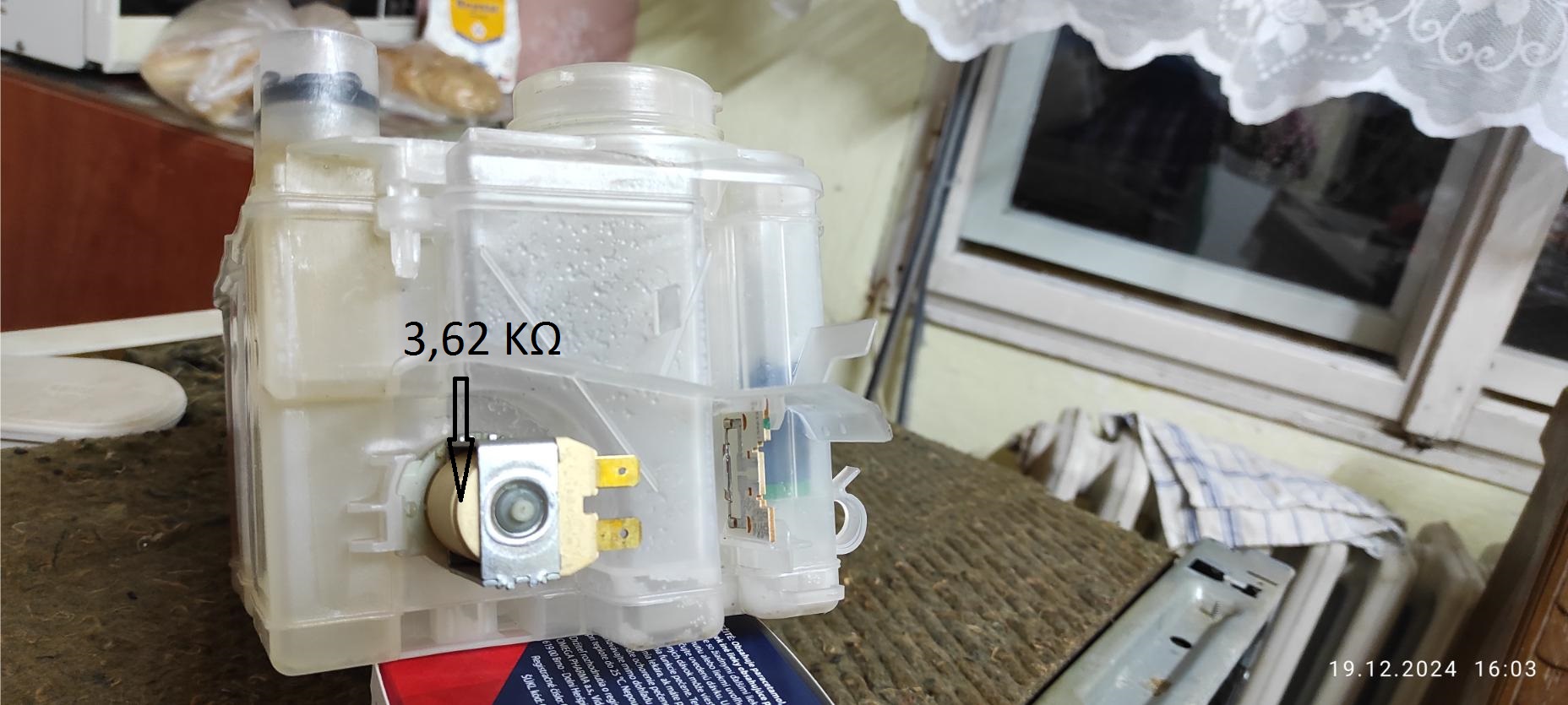

Ještě bych měl dotaz, může mít cívka elektromagnetického ventilu odpor 3,62 KΩ? Já v tom zmatku a nervozity jej zapoměl odzkoušet zda nějak funguje. Mi se zdá ta hodnota příliš vysoká a nikde jsem se nedopátral správné.
Příspěvky: 14664
#39 Příspěvek od masar »
otakarv píše:Ještě bych měl dotaz, může mít cívka elektromagnetického ventilu odpor 3,62 KΩ? ...
Podle mne ANO.

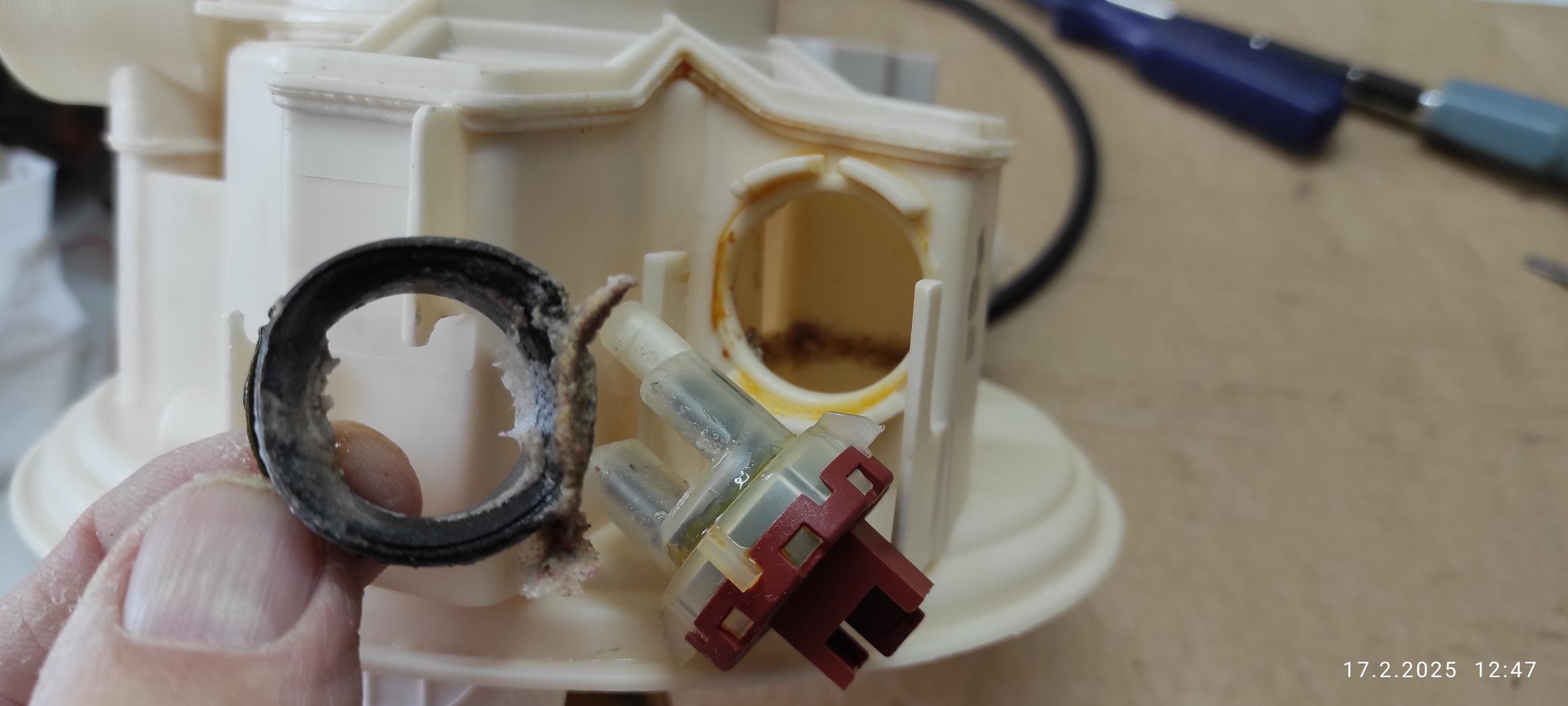

Myslel jsem že hadice spojující hydrostat s vanou bude zanesená ale je naprosto čistá, průchozí takže asi bude vadný hydrostat samotný.
Je nějaká možnost ten hydrostat nějakým způsobem vyzkoušet?

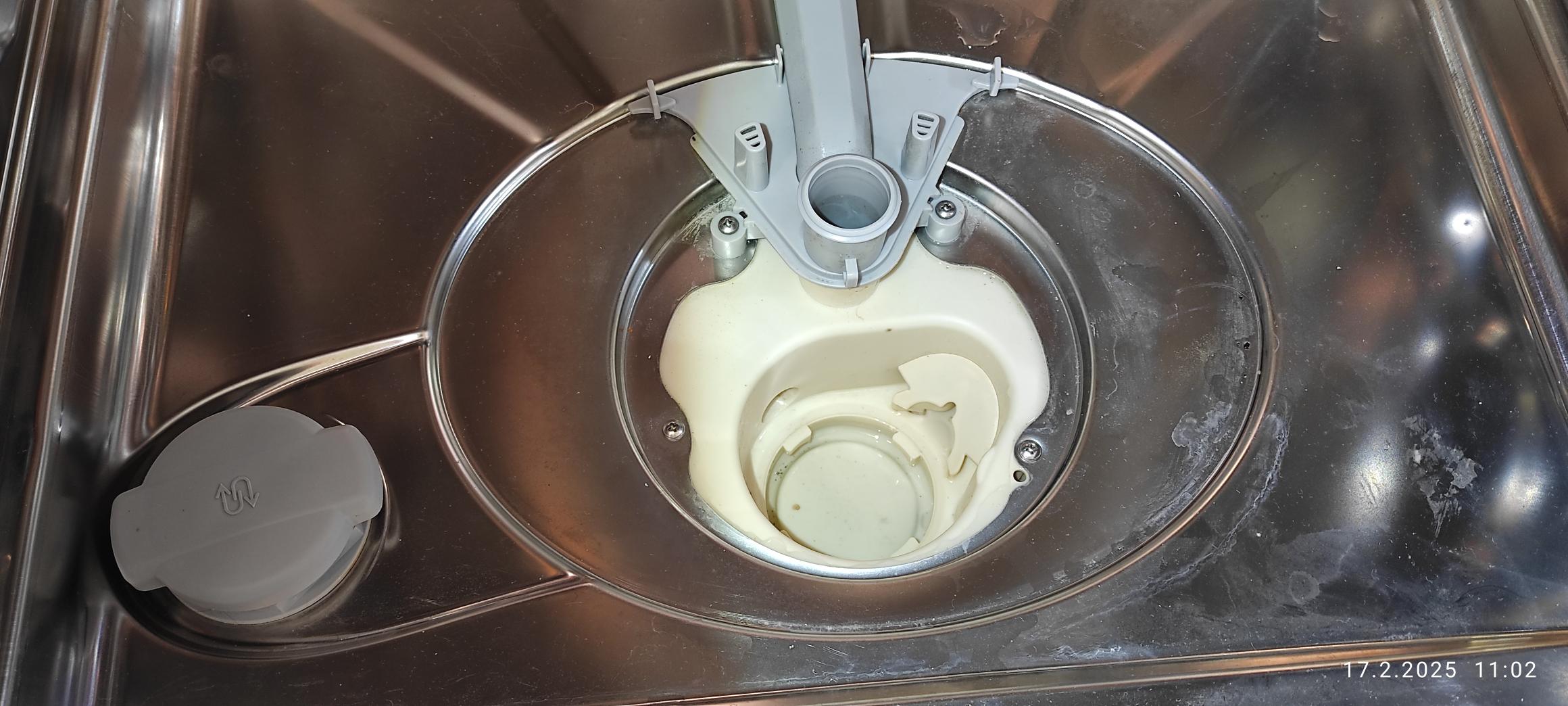

Když jsem objednával ten hladinový spínač tak jsem při jednom objednal i nový O-kroužek jímky když mi tam mezi jímkou a nerezovou vanou v jednom místě unikala voda z mycího prostoru ale to pouze když teplota vystoupila nad 50°C.

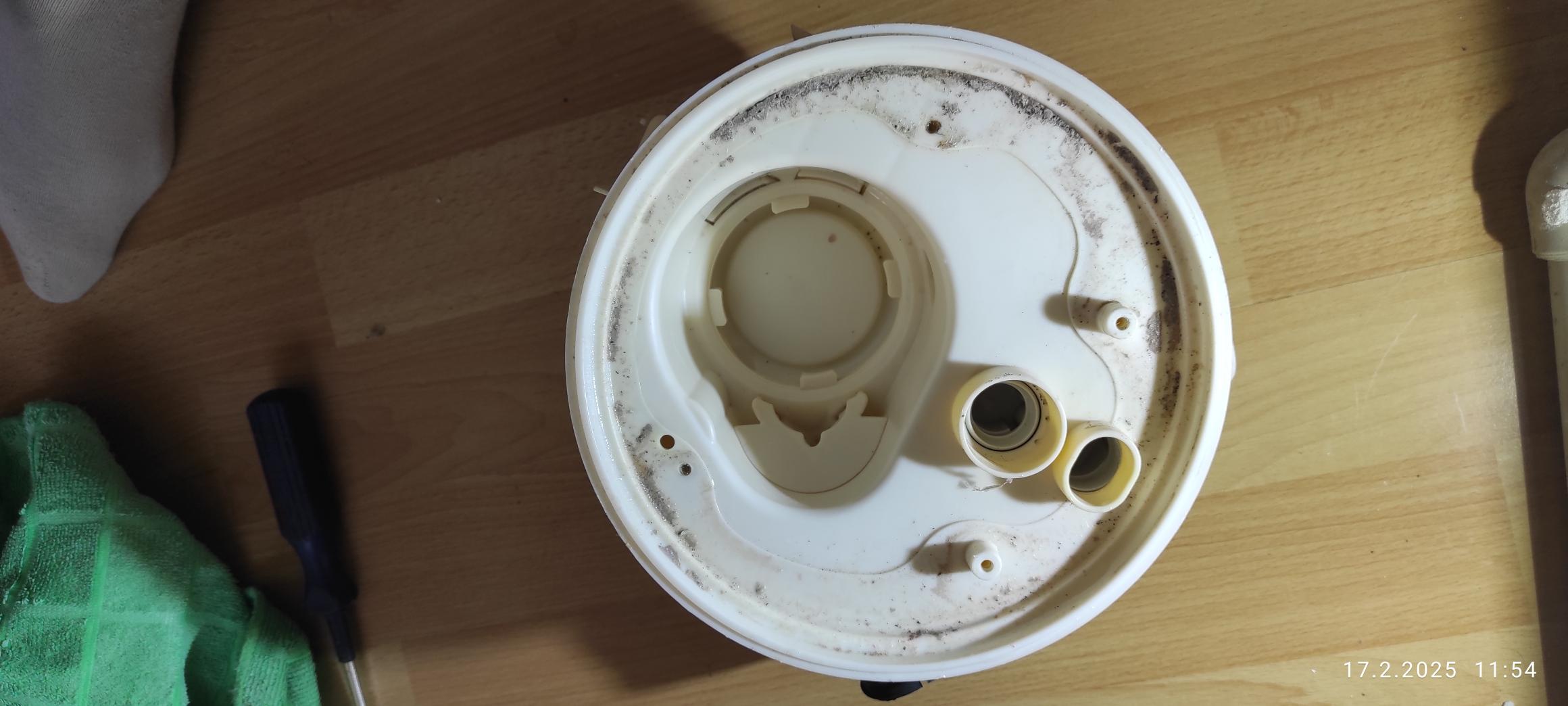

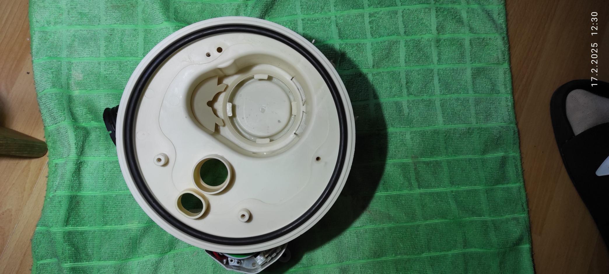

Včera jsem byl sám doma a přišla ta správná nálada k výměně O-kroužku. Dlouho jsem uvažoval jaký postup zvolit neboť dostat se k samotné jímce je celkem složité, samé hadice, kabely, čerpadla. Hledal jsem po internetu, psal dotazy ale nikdo mi nic neporadil jaký nejlepší způsob zvolit.
Tak jsem začal uvnitř mycího prostoru kde je 4-řmi sroubky uchycená jímka k nerezové vani, myslel jsem že vyšroubuji ty šroubky, stlačím jímku dolů, vyberu starý O-kroužek a nasadím nový a přišroubuji a padla. Tak takto se to nedá, je potřeba myčku položit a zespodu po vycvaknutí spodní vaničky poodpojovat všechny hadice od jímky, taktéž sundat polystyrénový plovák s mikrospínačem neboť trochu překáží a následně plastovou jímku vytáhnout.

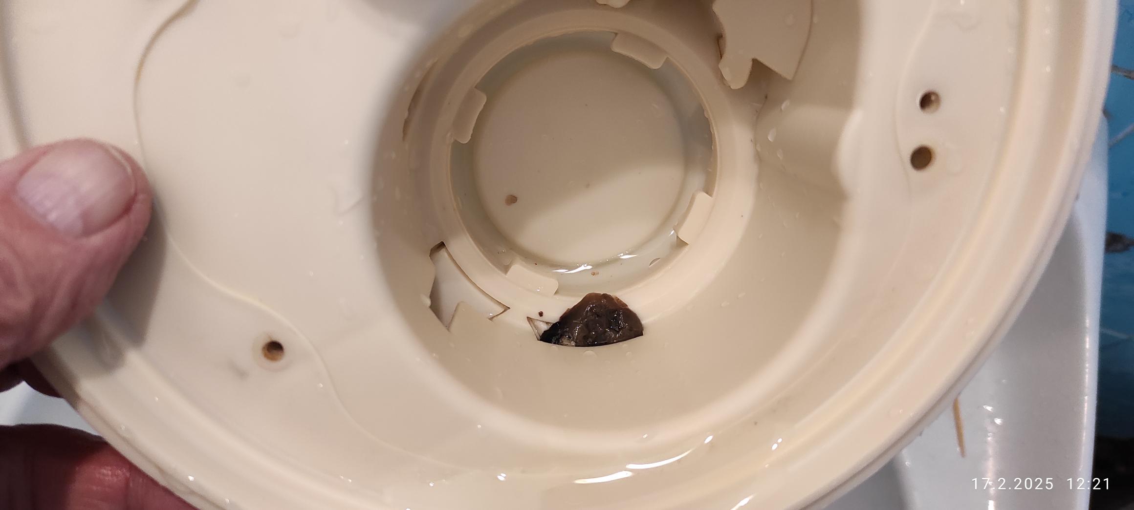

Když jsem kontroloval původní O-kroužek tak jsem na něm nezjistil žádné poškození taktéž ani jímka nejevila v místě úniku vody poškození ale byly tam nečistoty jakoby písek tak jsem usoudil že toto může tu netěsnost způsobovat. Jímku jsem teda důkladně vymyl a přitom jsem zjistil zanesený otvor pro hladinový spínač, něco slizkého, hustý rosol. Taktéž teplotní čidlo jsem měl venku, také zanesené.
Když bylo vše vymyté, vyčistěné tak jsem vše poskládal a dnes myčku otestoval. Zvolil jsem program PRO 70°C a myčku spustil. Vše běželo v pořádku do chvíle kdy teplota vystoupila nad 50°C tak opět začala mezi jímkou a nerezovou vanou prokapávat voda, nyní to nebylo až tak intenzívní ale voda tekla. Stačil jsem vodu postupně odčerpávat injekční stříkačkou takže myčka celý program dokončila.
Na mrtvici sice nejsem ale člověka to pořádně nasere. Asi mi nezbývá nic jiného než koupit nějaký kvalitní silikon, vše opět rozebrat a ten O-kroužek s jímkou ještě navíc utěsnit pomocí toho silikonu. Nebo má někdo jinou lepší radu?
Všechno již vypadá v naprostém pořádku jen ještě vyřešit ten únik vody z vany v tom jednom místě.

#43 Příspěvek od rnbw »
Tiez by som to riesil silikonom. Vsetko okolo musi byt dokonalo suche, inak silikon nechyti.

#44 Příspěvek od otakarv »
Díky za odpověď. To že plochy musí být čisté a hlavně suché mi je jasné jenom jaký vybrat silikon z toho množství různých druhů aby vyhovoval co nejlíp. Musí dokonale přilnout k nerezi, plastu i gumy.
Zběžně jsem hledal ale nevím se dohledat.
Příspěvky: 37636
#45 Příspěvek od rnbw »
Myslim, ze bezny kupelnovy to zvladne. Dal by som silikon, do neho tesnenie, na to zase silikon. Nasadit, utiahnut. Trochu silikonu by sa malo vytlacit von. Nechat poriadne zaschnut a musi to tesnit.
Problem bude asi v tom, ze jedna cast je mierne zdeformovana (alebo aj obe). Resp. sa deformuje pri zvyseni teploty.
