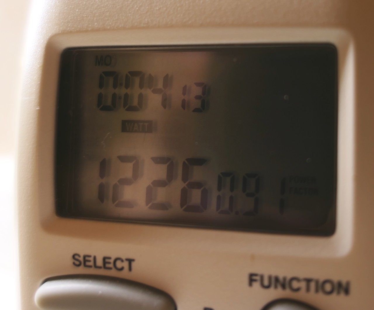

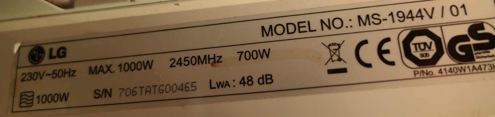

Zdá se mi, že moje mikrovlnka z roku 2007 už taky ohřívá o něco hůře. Výrobce slibuje příkon 1000W, ale naměřil jsem asi 1200W. Je to normální?
Příspěvky: 21065
#43 Příspěvek od BOBOBO »
To je , jako si dát teploměr do ledničky .

Hydrawerk píše:Zdá se mi, že moje mikrovlnka z roku 2007 už taky ohřívá o něco hůře. Výrobce slibuje příkon 1000W, ale naměřil jsem asi 1200W. Je to normální?
Na měřený příkon bych se nespoléhal. Spíš bych zkusil orientační výpočet mikrovlnného výkonu dle popisu uvedeném v obrázku přiloženém k příspěvku, který zde v předchozí části tématu uvedl patrikvarga. Taky to nebude nijak extra přesné, ale dle mého názoru pořád lepší než to posuzovat podle příkonu. Výkon na mikrovlnce při tom měření nastavte na maximum.
