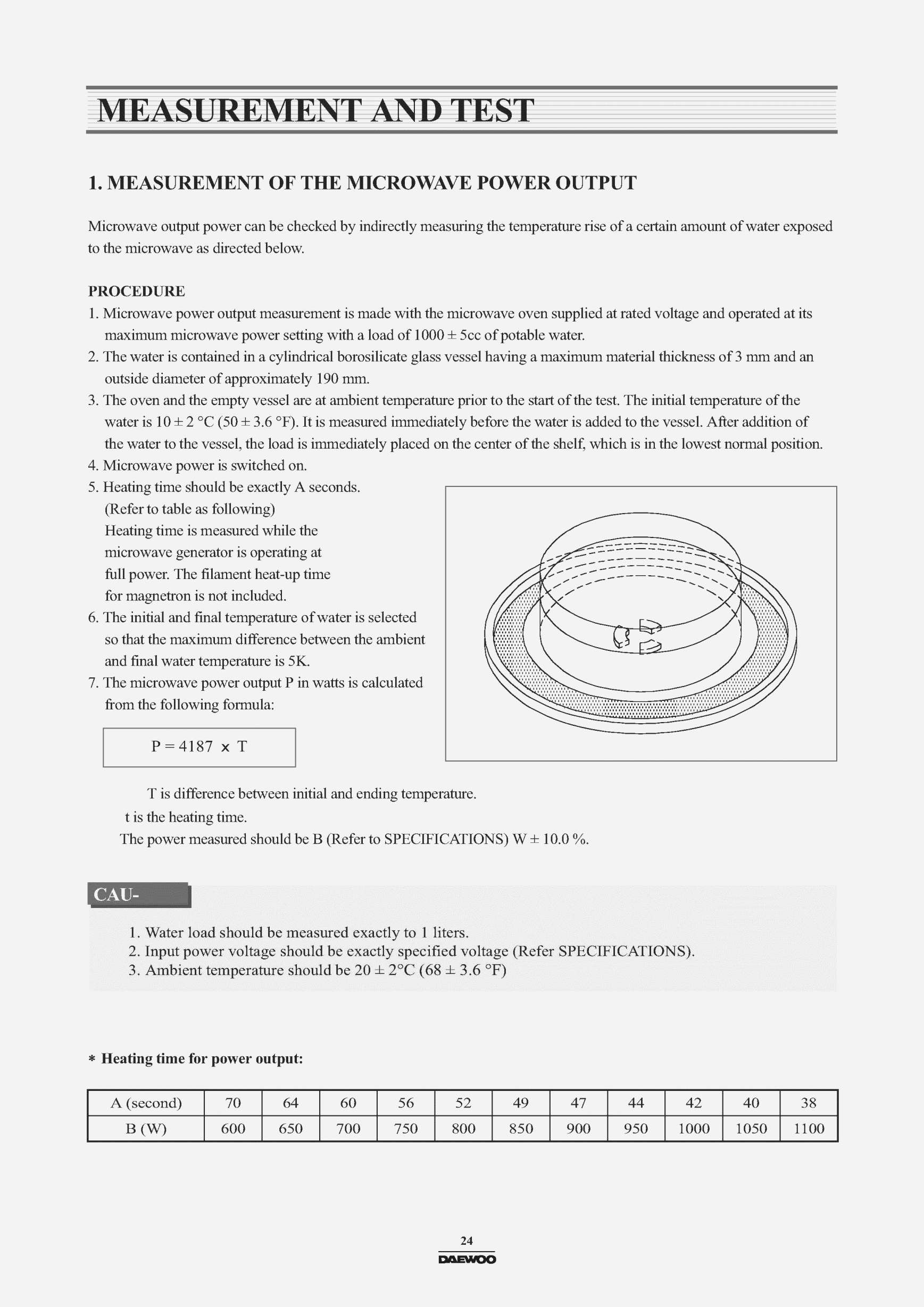

Vem přesný množství vody, změř její teplotu a ohřej ji v mikrovlnce po přesně určenou dobu - od té pak odpočítej cca 2 vteřiny a pak změř zase její teplotu a můžeš spočítat aktuální výkon. 2 vteřiny cca trvá nažhavení generátoru mikrovln (magnetron).
Postup výpočtu jde najít na netu. Jelikož má magnetron žhavící vlákno s emisní vrstvou a ta časem slábne, může se postupně magnetron "vysvítit".

Artaban001 píše: Postup výpočtu jde najít na netu.
Alebo aj v DS mikrovlnky.

Artaban001 píše:Vem přesný množství vody, změř její teplotu a ohřej ji v mikrovlnce po přesně určenou dobu - od té pak odpočítej cca 2 vteřiny a pak změř zase její teplotu a můžeš spočítat aktuální výkon. 2 vteřiny cca trvá nažhavení generátoru mikrovln (magnetron).
A jo.... https://www.tzb-info.cz/tabulky-a-vypoc ... teple-vody . Vzal jsem pullitr vody o 19.2stC a minutu ho ohříval na 34,8stC. Výpočtem mi vyšlo 0,6kW. Mikrovlnka má mít 0,7kW což byx znamenalo že by měla ohřát na cca 38stC. To mi nepřijde jako strašný a vzhledem k možným chybám měření mám za to, že mikrovlnka funguje víceméně OK a že žádný dramatický propad výkonu se nekoná....
