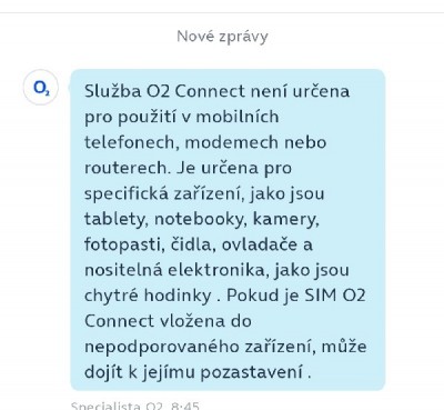

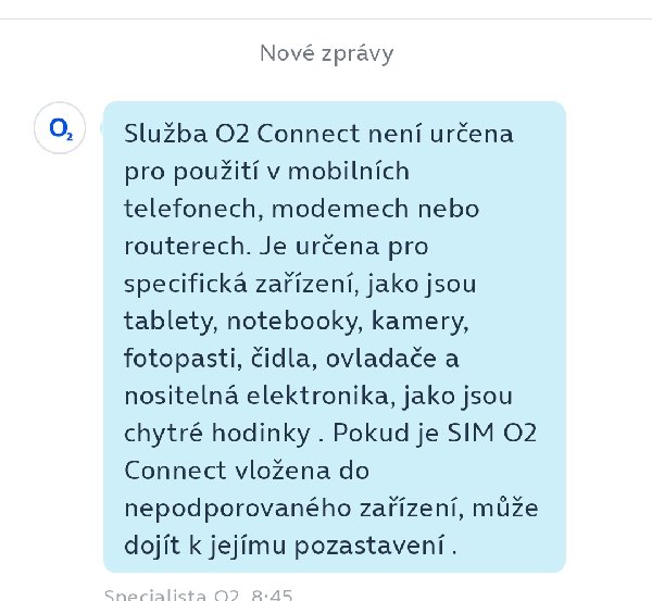

DedVseved píše:Najdi si vlákno na mobilmanii
Na mobilmanii jsem vyčetl informaci od O2, že jedinou vyjímkou mezi routery, se kterým by to mělo fungovat je TP-Link M7200.
Jak ta karta pozná v čem je připojená?
Příspěvky: 16457
#38 Příspěvek od p32 »
Proč myslíš, že karta? :lol:
Příspěvky: 37636
#39 Příspěvek od rnbw »
Karta nepozna nic. Operator vidi IMEI. Whitelist maju urobeny asi na zaklade TAC casti IMEI.

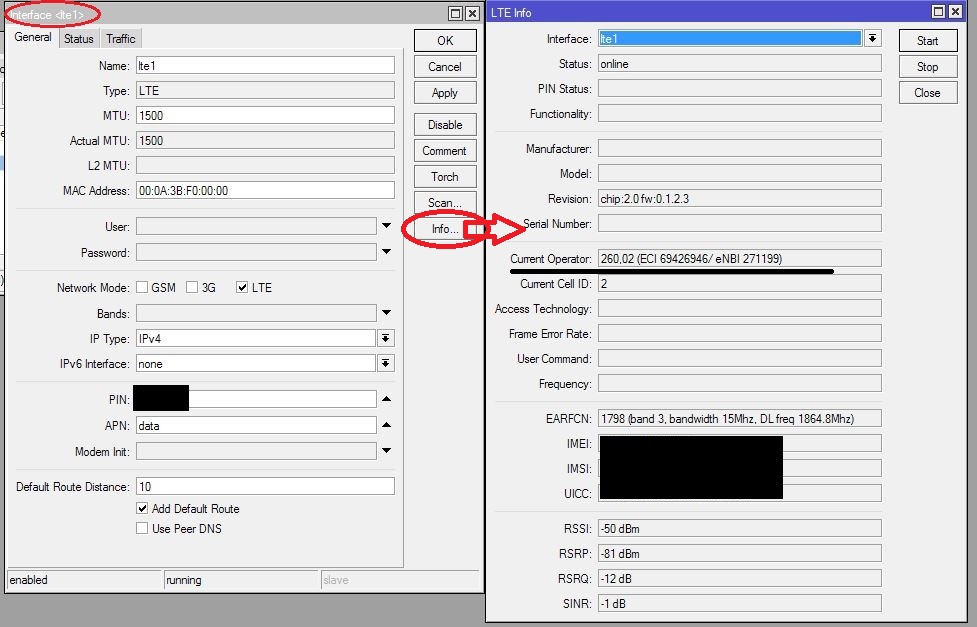

Tohle je screenshot z MikroTik SXT LTE kitu a je tam MAC adresa
Příspěvky: 37636
#41 Příspěvek od rnbw »
A pripada ti to ako platna MAC adresa s tymi nulami na konci?
Je to asi interna adresa interfacu, cez ktory je pripojeny LTE modul k procesoru.

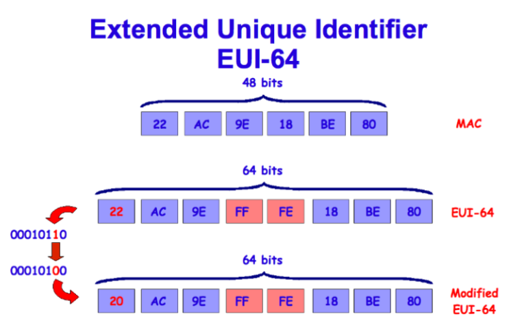

Takže rozhraní pro LTE má MAC adresu a vendor určuje její první polovina. IPv6 prefix se na rozhraní nahazuje také pomocí EUI-64 a ten se dopočítává z MAC adresy. Někteří mobilní operátoři používají ve své síti IPv6 protokol a pokud mají nasazený EUI-64, tak by měli vidět MAC adresu.
