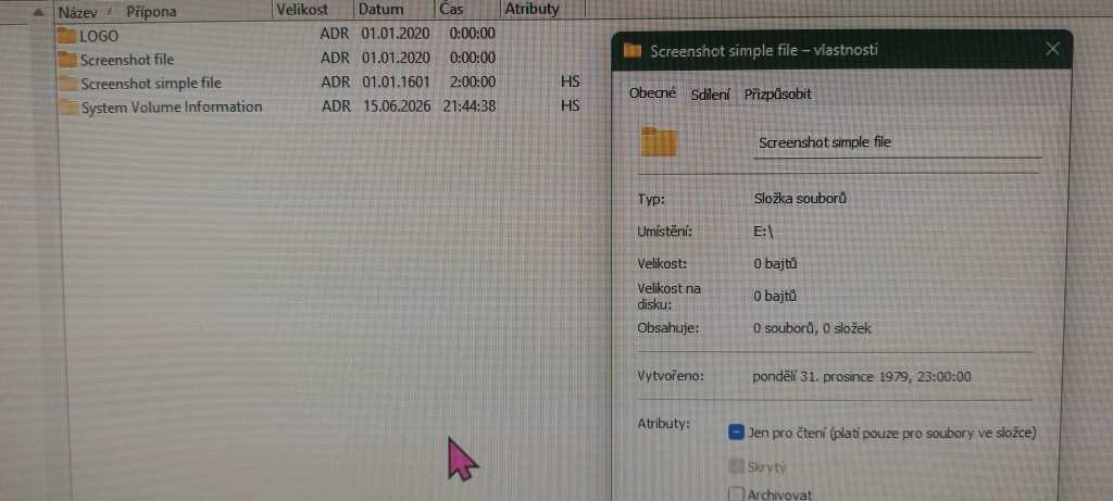

#34 Příspěvek od lojzmen »
Složky tam jsou, viz obrázek.
Jsou prázdné, kromě té systémové "System Volume Information".
mirku
Příspěvky: 399
#35 Příspěvek od mirku »
předpokládám, že máš zapnutou volbu pro zobrazení skrytých souborů, složek a jednotek ... :idea:
lojzmen
Příspěvky: 67
Registrován: 16 pro 2007, 00:00
#36 Příspěvek od lojzmen »
Ano.
