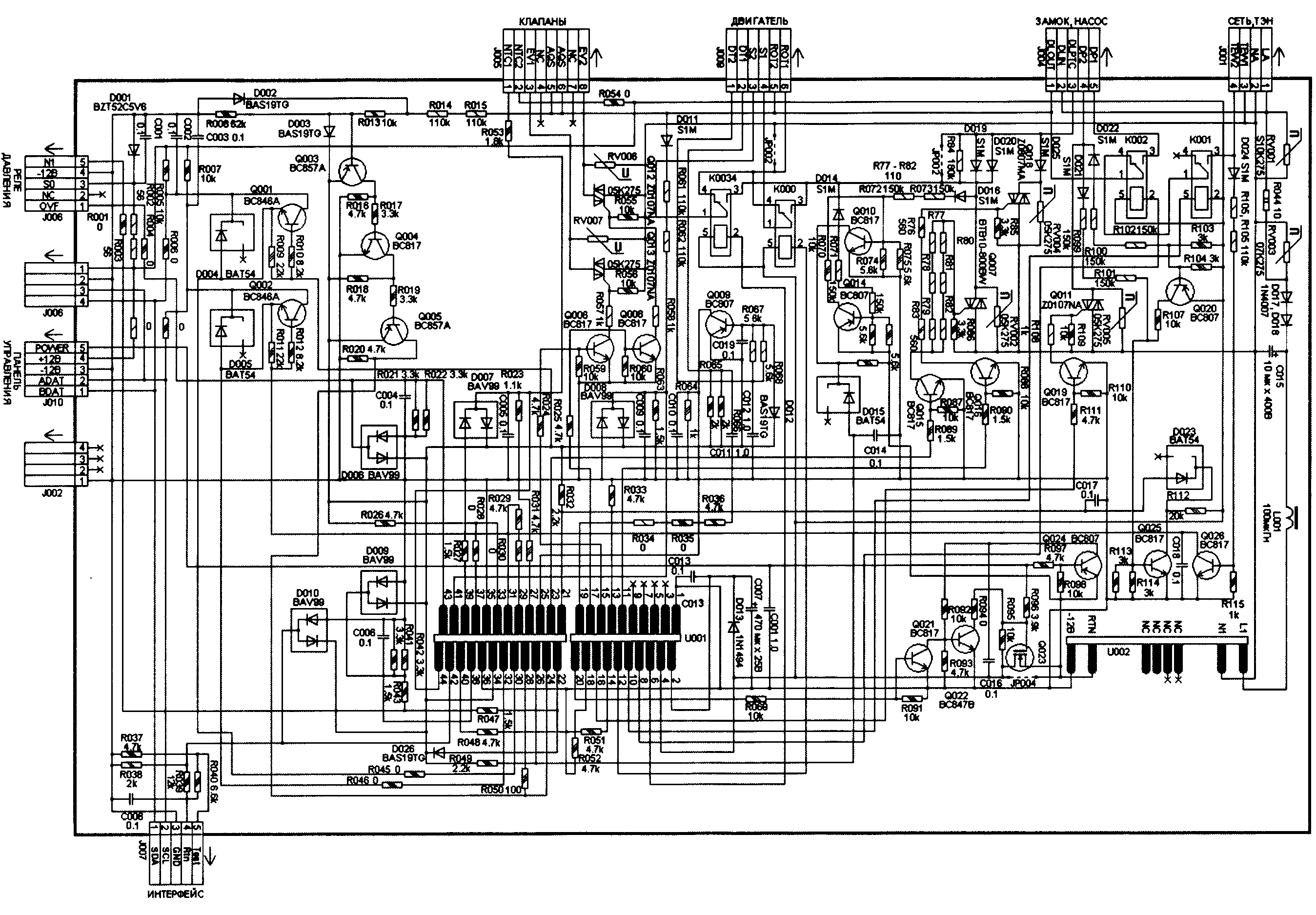

Pak mám ještě jednu dedukci. Je taky špatně? :D
Ze zámku jde proud na PIN 2. Z něho pak na triak A2. A1 je spojena přímo s N. Čeká se, až G otevře průchod A1-A2. V mém případě to G dělá stále.
Mezi G a procesorem jsou 2 tranzistory a 2 skupiny odporů. A dle schématu: Mezi 2 a A2 je odbočka na 2 odpory. Za nimi se cesty rozdělí. Jedna část jde na K tranzistorů a druhá větev vede na skupinu 6 odporů. Za těmito 6 odpory to vede na G.
E tranzistorů jsou uzemněny.
Procesor dává proud bázím, které otevřou tranzistory(K-E). Když tranzistory prochází malinký proud, stáhnou ho právě od G. G tak nedostane limitní proud pro otevření cesty A2-A1.
Pokud je to tak, tak problém může být, že procesor nepošle proud. Nebo jsou špatné tranzistory, nebo odpory mezi procesorem a tranzistory. 2 odpory, nebo skupina 6 odporů by špatné být neměly, jinak by nemohl jít proud na G.

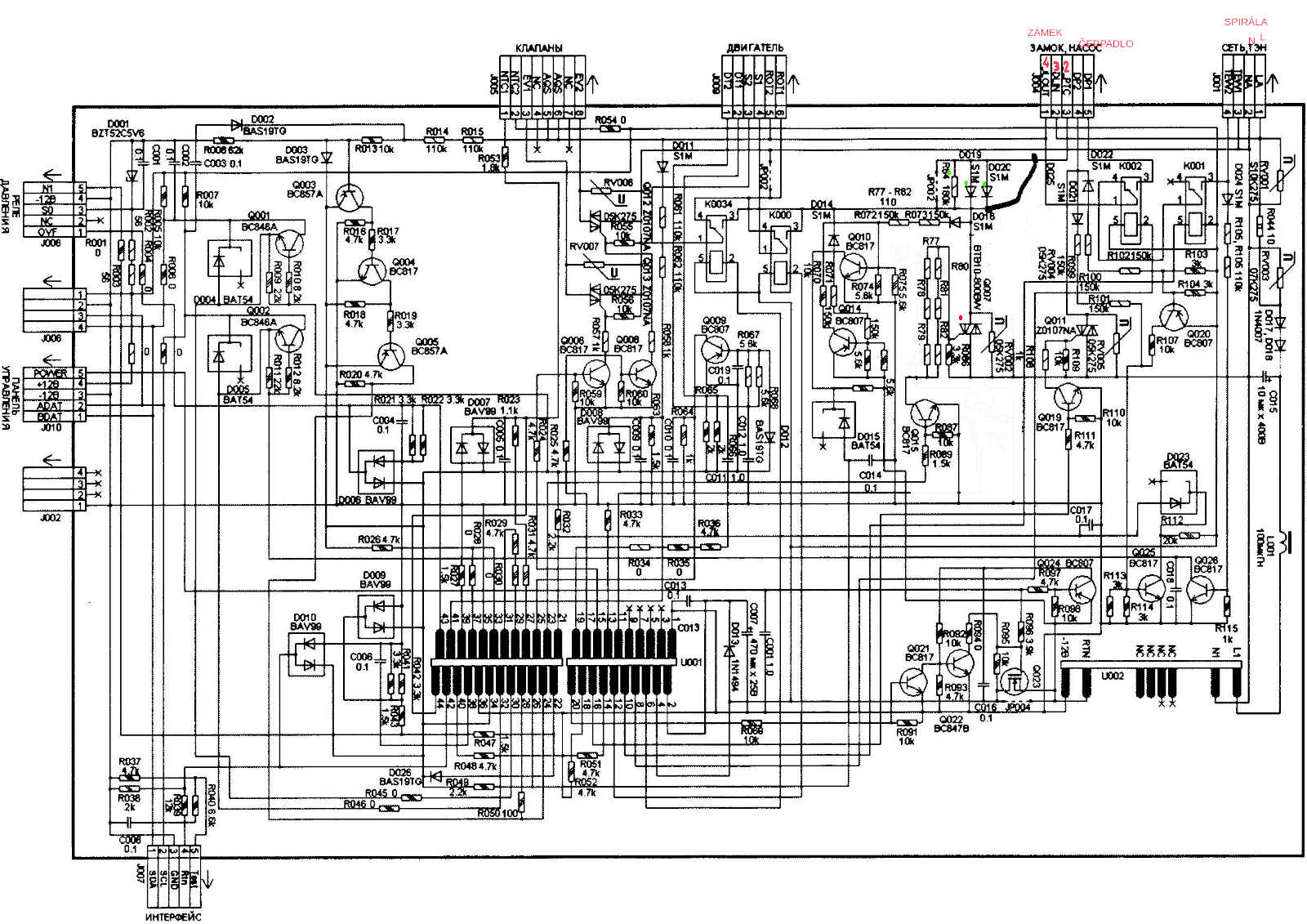

Ano, zase špatně. Ale není to jen tvoje vina, je to vina nesprávného schematu, o které se opíráš:
1. Ty dva odpory R76 a R83 nejsou nahoře připojeny k A2, ale vedou ke G triaku Q018, který je ze schematu vymazán a tyto odpory, stejně jako tranzistor Q016 připojený na jejich dolní konec, jsou relikvie (na schematu nejsou tečky spojů). Přikládám schema, ze kterého je to patrné.
2. Triak zámku - Q007 je spínán tranzistorem Q15. Když ho procesor sepne, otevře se cesta proudu z gejtu triaku Q007 přes šestici serio-paralelních odporů a otevřený Q15 do záporného pólu zdroje -12V. Proud z gejtu je tak omezen pouze hodnotou té šestice odporů. Triak je tak spínán ve 2. a 3. kvadrantu.
3. Pokud tě zajímá, jest-li zámek spíná jen, když to chce procesor, tzn. vyloučit závadu mimo procesor, musíš měřit řídící napětí tranzistoru Q15, t.j. mezi jeho bází a emitorem nebo lépe mezi dolním koncem R89 a emitorem.
TAKŽE je vhodné prozkoumat podrobně tvoji desku a porovnat ji se schematem, kde ještě "soudruzi udělali chybu". Samozřejmě je dobře, že tě tohle téma baví, ale věz, že ta zábava bude vyžadovat jisté "investice". Můžeš se např. podívat na principy spínání a řízení triaků v jednotlivých kvadrantech, funkce a parametry tranzistorů atd. Je toho hodně.
Ještě jedna věc. Když je vadný nějaký stroj řízený procesorem, bývá častou příčinou, že si procesor myslí něco jiného, než ten, kdo stroj opravuje. Např. o stavu hladiny vody v pračce. Až oba - opravář i procesor - budou zajedno v názoru, že "V pračce voda není. Presostat funguje(spíná obvod). Vnitřní hadice jsou pročištěny. Pumpa funguje a není blokována.", pak bude i pračka fungovat.
:wink:

Každopádně, podíval jsem se na ten plošńák a schéma znovu. Na desce R76 a R83 nejsou. Z 2 to vede opravdu rovnou na A2.
Také na plošňáku není ten druhý tranzistor. Jen ten co jsem nesmazal a vede přes jeden odpor(termistor?) na 23 na procáku.
Triak Q018 na plošňáku není. Místo něho jsem udělal tlustou černou propojku.
děkuji za trpělivost. jdu to celé ještě jednou projít

A proč jsi neměřil napětí -12V proti RTN (jak jsem psal výše) když ta relé cvakají? Vždyť o to tady jde, protože tím pádem pořád nevíme, jest-li modul zdroje je schopen elektroniku uživit nebo ne. Pokud to napětí -12V proti RTN padá nebo kolísá, pak teprve lze dělat další měření, která zjistí, proč tomu tak je: zda z důvodu přetížení (zkrat v obvodu) nebo nedostatečnosti zdroje. Prostě musíme vědět, že je zdroj v pořádku, jinak se není o co opřít.
Do té doby nemá cenu se dalšími naměřenými údaji zabývat.
A zdůrazňuji nutnost měřit přímo na pinech modulu zdroje, protože všude jinde je to napětí už ovládané tranzistorem Q023(!).
Je hezké, že sis dal tu práci proměřovat ULN2003A diodovým testem, ale o ty výsledky se moc opírat nelze. Tento IO se musí testovat/měřit za provozu měřením napětí na jeho vstupech a odpovídajících výstupech.
Při měření musíš vždy uvést, proti čemu jsi napětí měřil s uvedením správné polarity, aby nevznikly pochybnosti. V měřeních by tedy neměly figurovat hodnoty -12V a +12V současně, je tam jen jedno z nich.
Při DC měřeních je vhodné zvolit jako společnou větev výstupní pin zdroje -12V, který deska procesoru považuje za GND. Potom všechna naměřená napětí se budou pohybovat od 0V do +12V (vřele doporučuji).
A ještě něco: měřit DC napětí na anodách A2 triaků k ničemu není. Jen to ohrožuje tebe a měřící přístroj (fáze 230V~).
