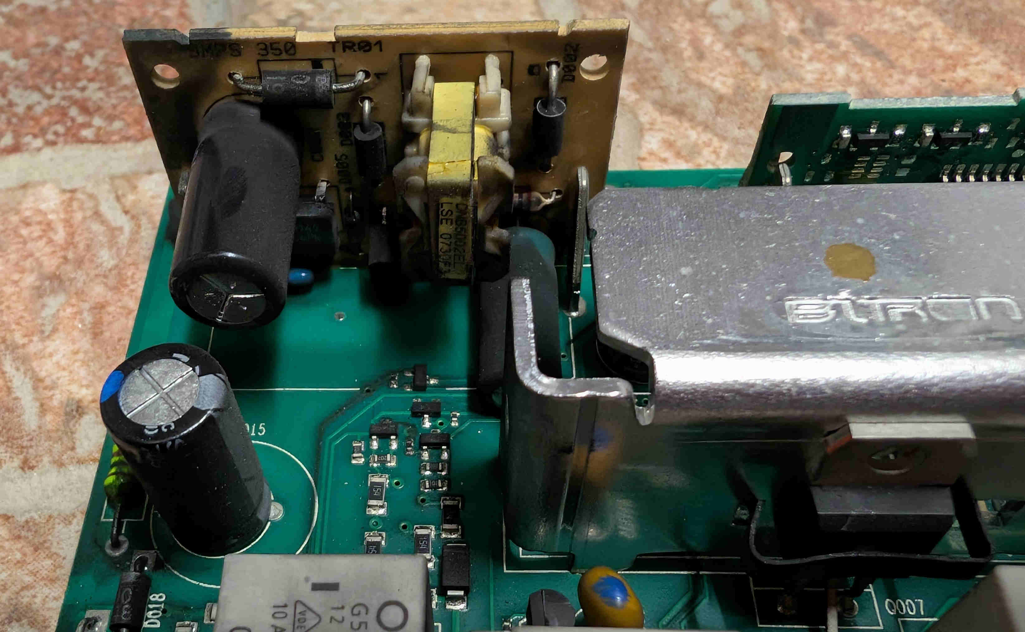

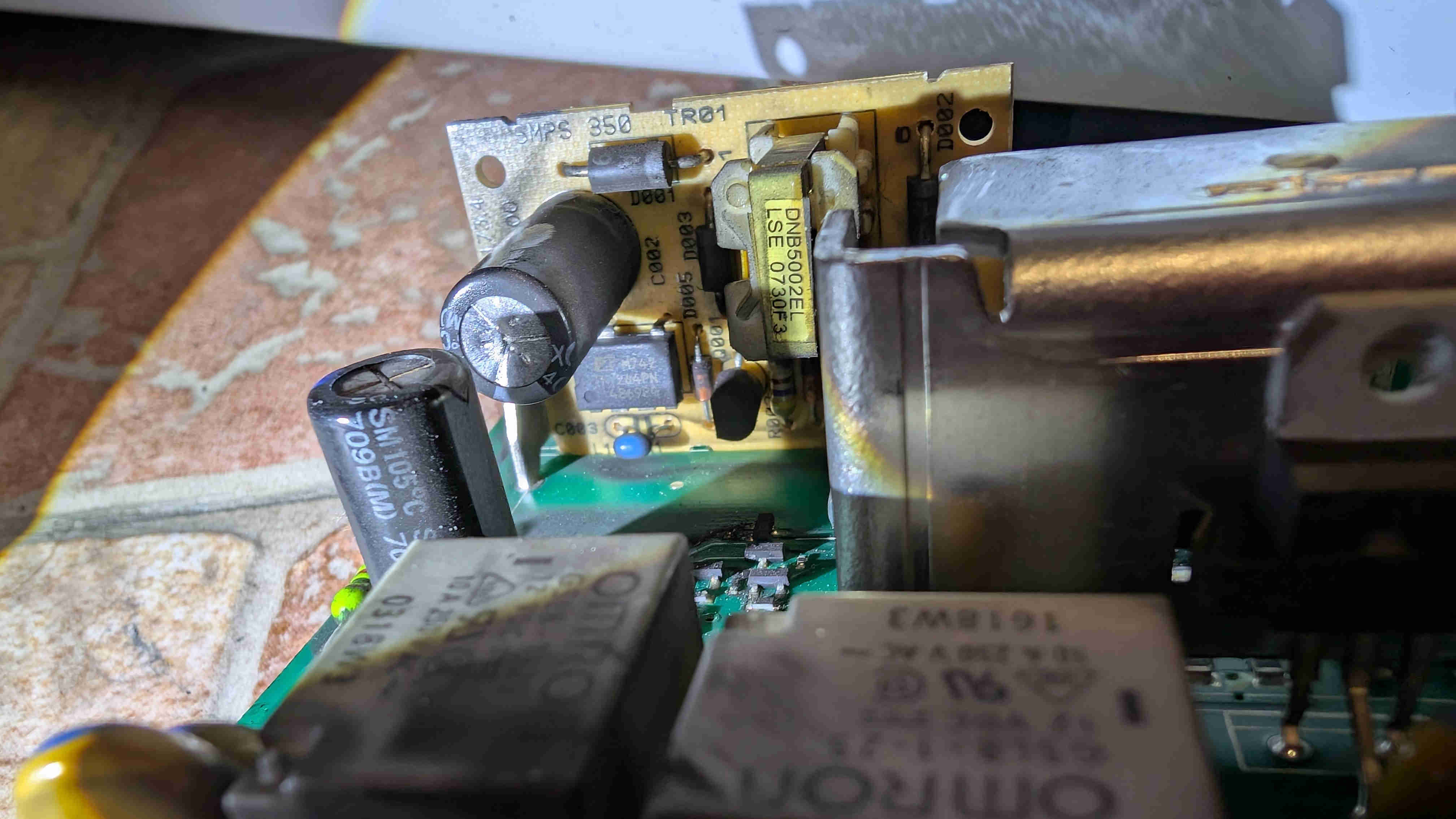

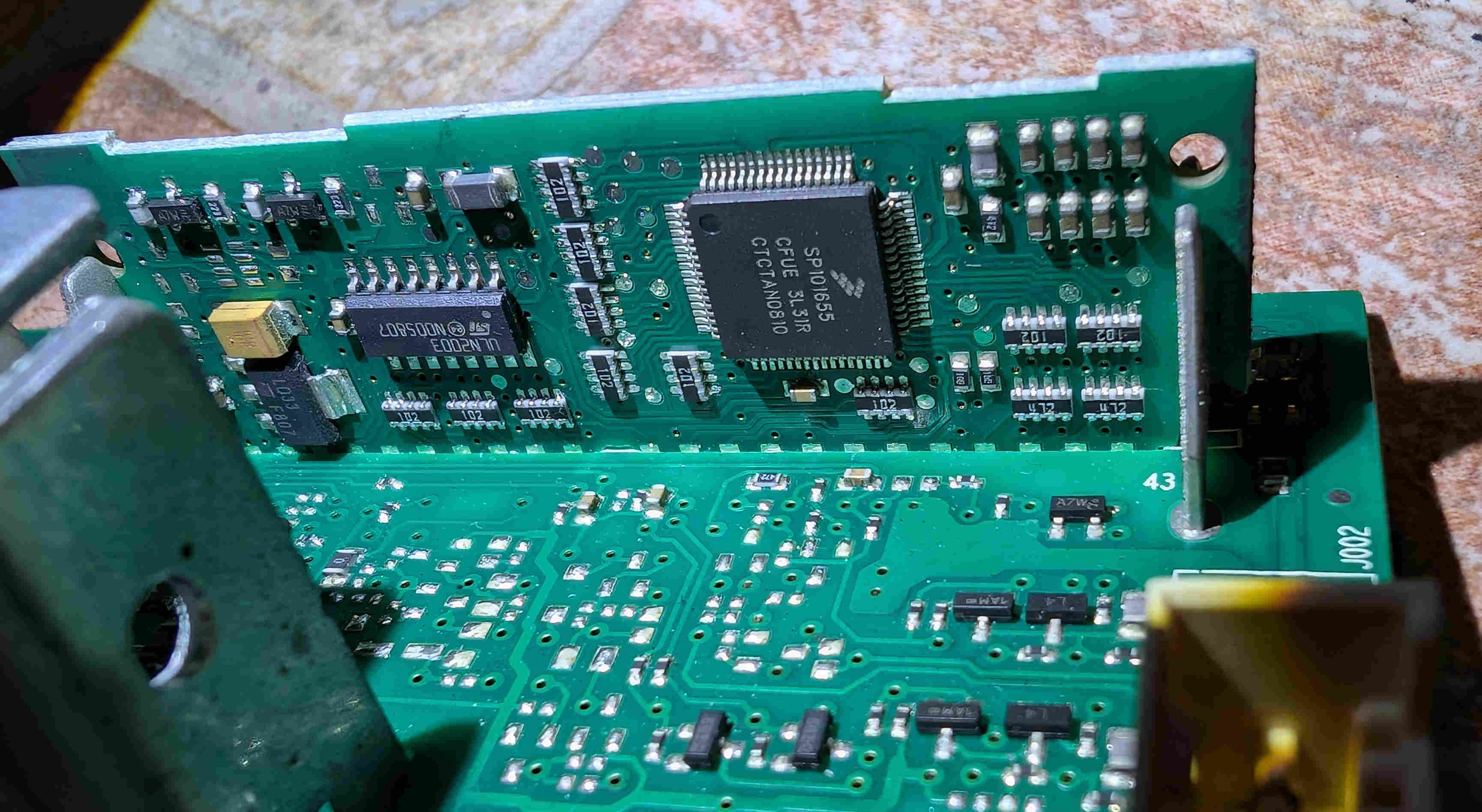

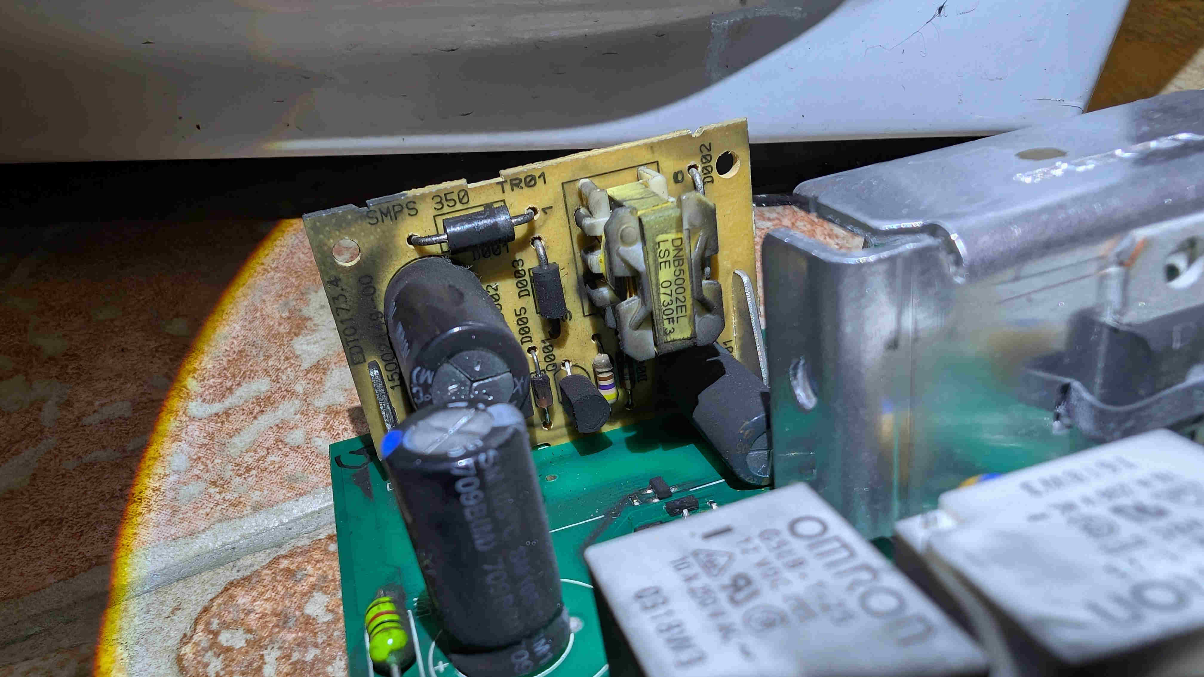

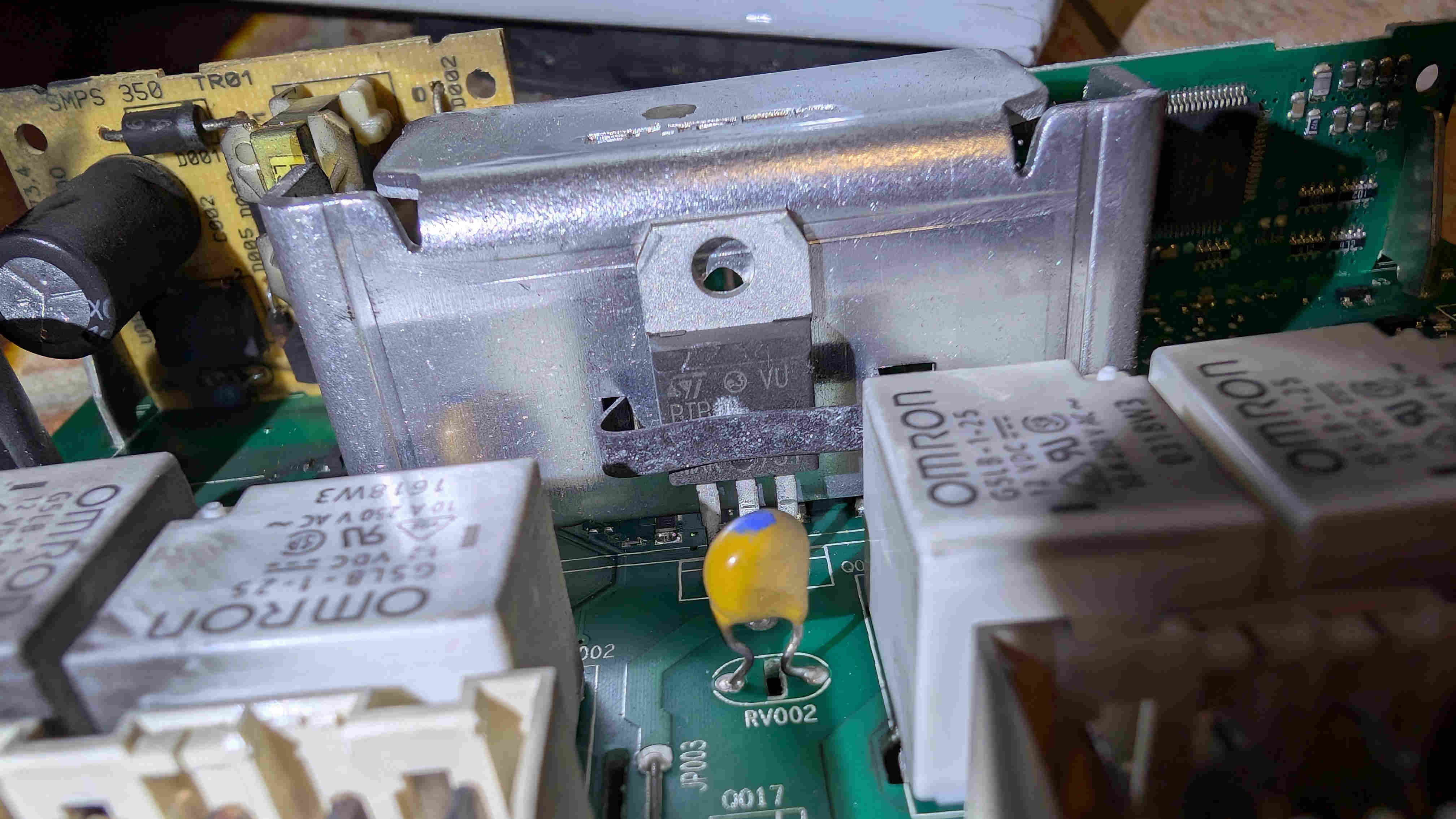

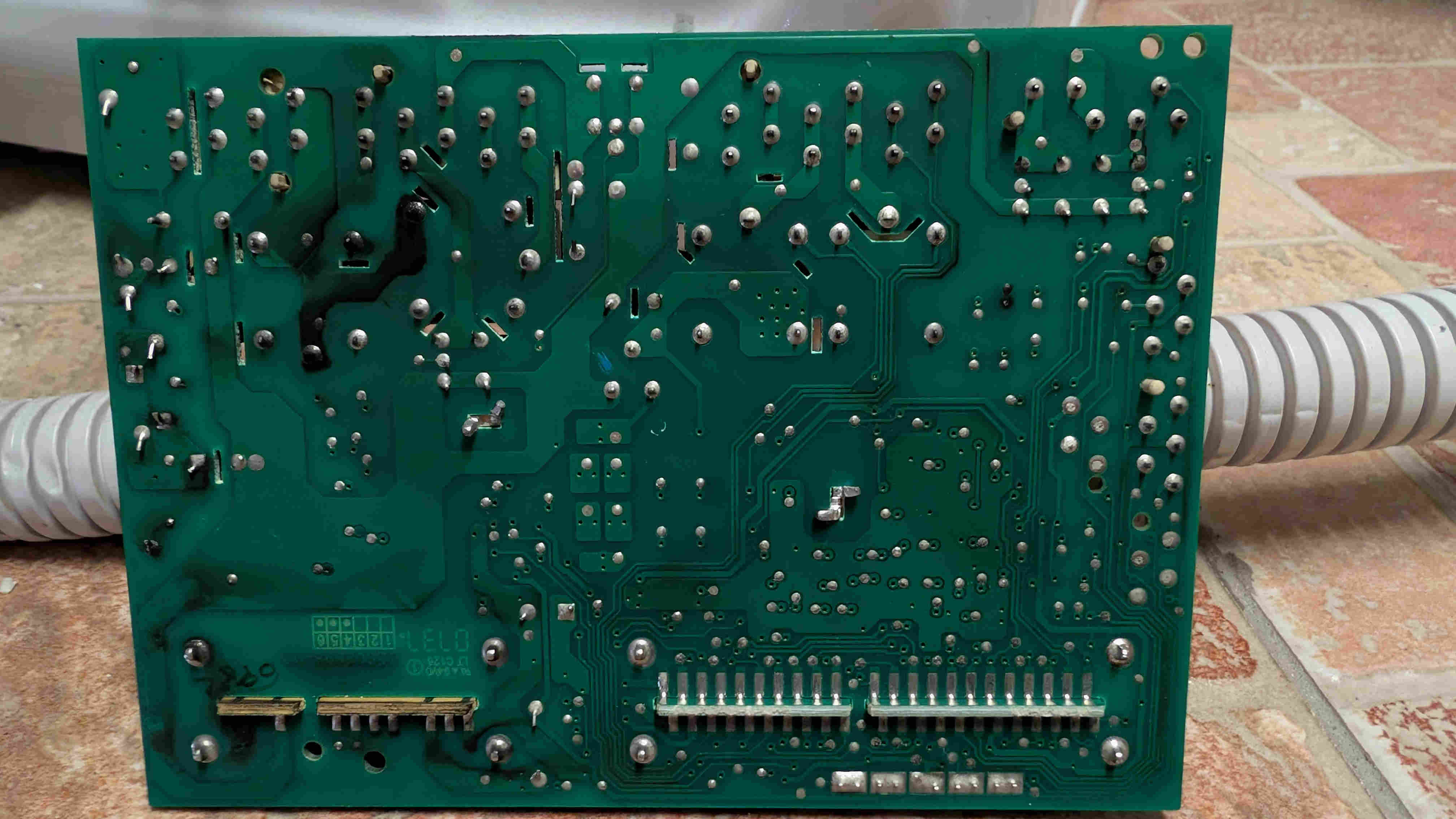

Rozdělal jsem ŘJ. Není spálená, kondíky nejsou nafouklé. Nicméně, na boardu, některých součástkách, ale taky vyloženě na měděných cestičkách na boardu je takový jemný černý prach. Možná z uhlíků. Možná to způsobilo zkrat, ale když jsem přiložil hroty pípáku blízko sebe na takovou součástku, žádný odpor jsem nenaměřil. Není to hrubý prach, který se usazuje třeba v TV přes horní mřížku pro odvádění tepla.

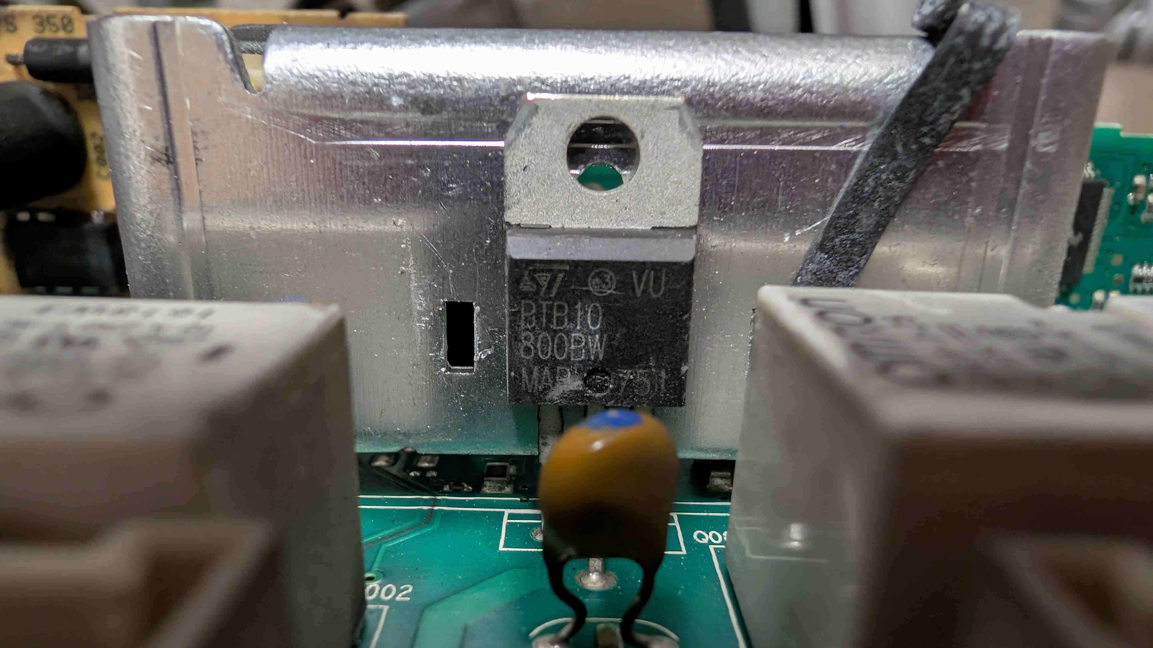

Triak jsem vypájel a zapojil do obvodu se žárovkou, odporem a 12V DC napětí. Po doteku na G a A2 se žárovka rožla/zhasla.

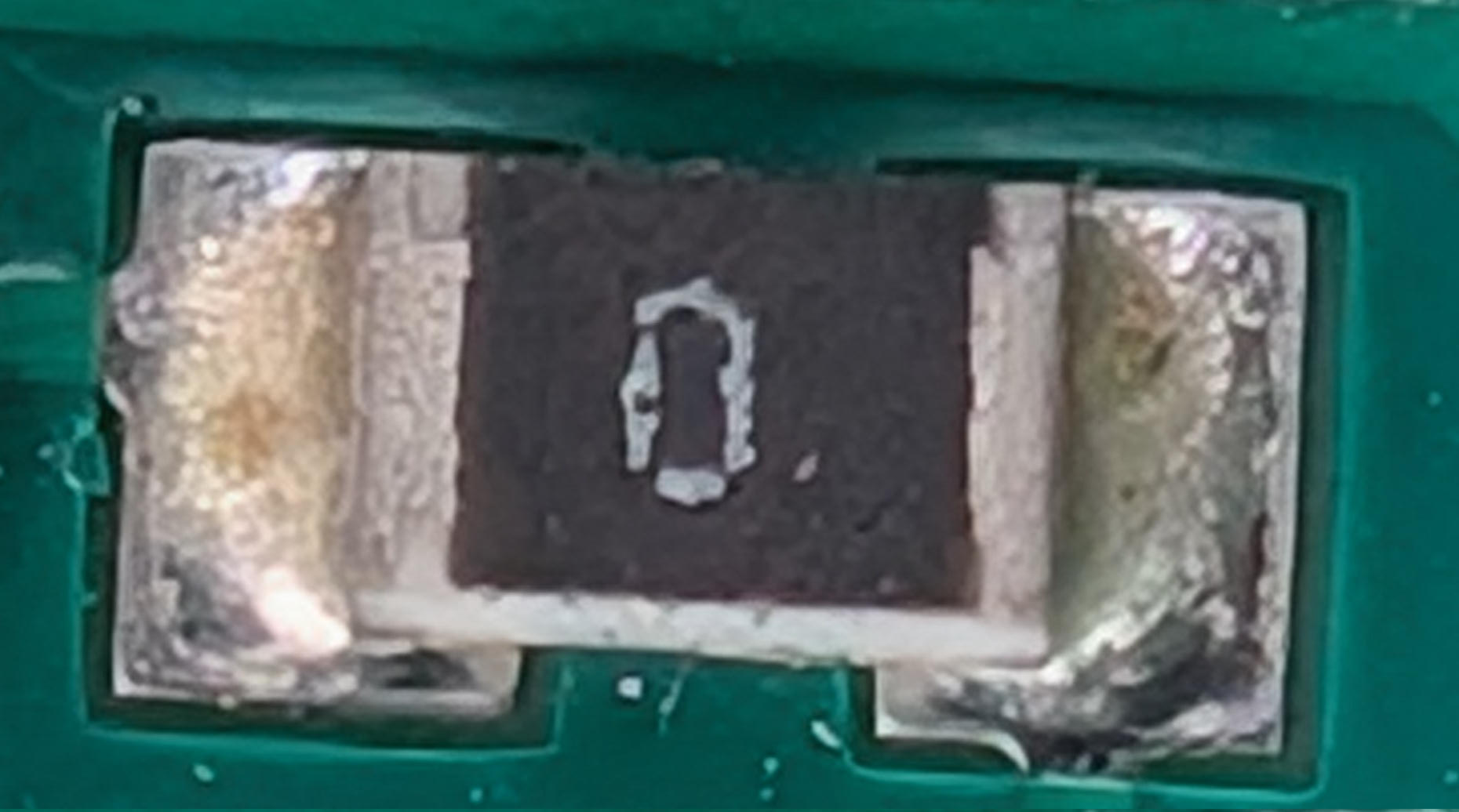

Co ale není asi ok je ta dioda. Vypájel jsem ji taky a v obou směrech má hodnotou 500ohm.
Jak se dioda nazývá? Jaké je její označení? Hledám, nevím. Má rozměr 3x 1,5 x 0,45mm. Kontakty má pod sebou - nemá nožičky, které by čněly.
Co mě ale udivuje, že nemá na sobě označení katody. Jak pak mám poznat, jak ji orientovat?
keemo
- Příspěvky: 5524
- Registrován: 10 zář 2007, 00:00
- Bydliště: Ostrava, Bratislava

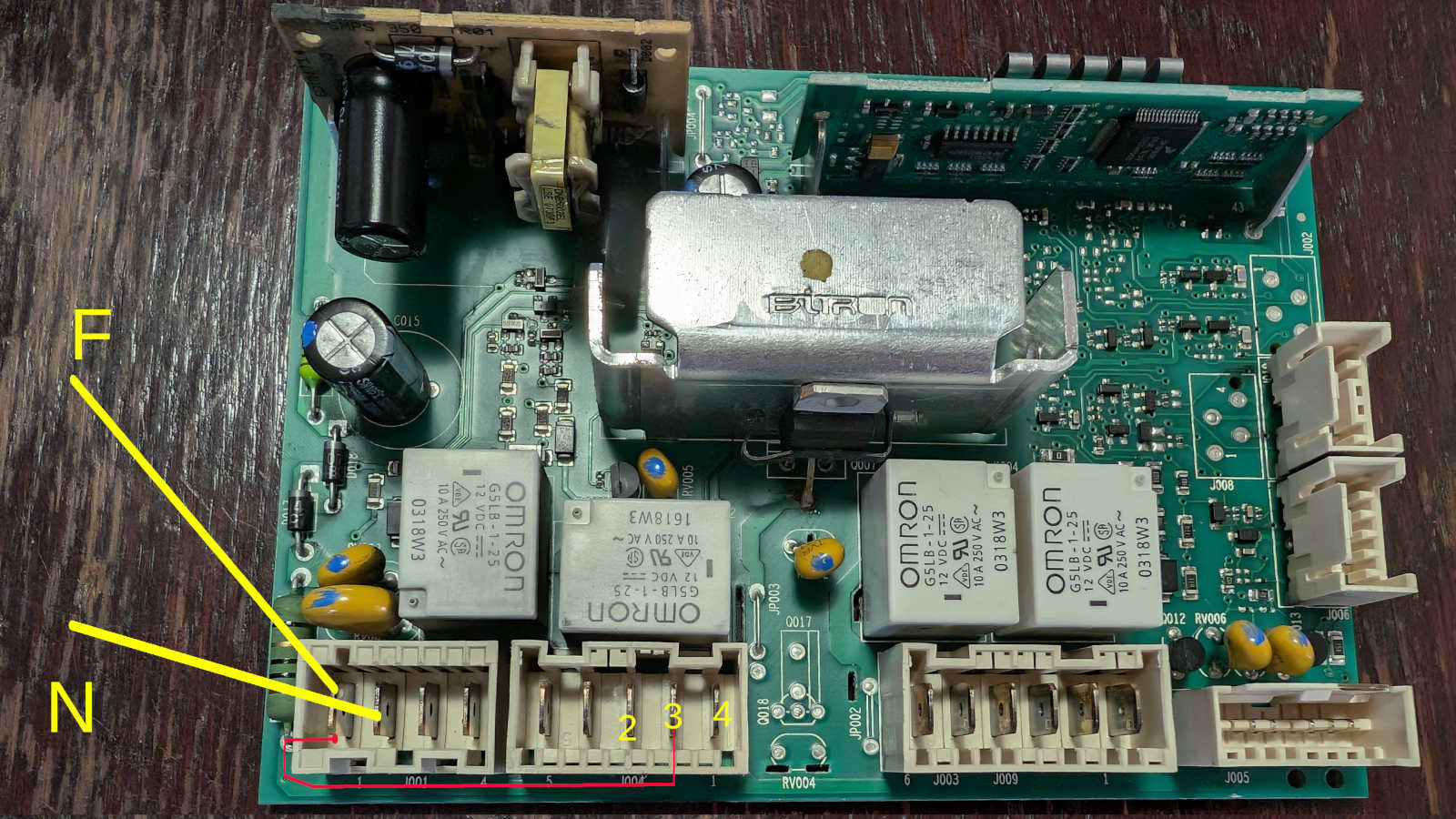

Zaměřil jsem se na ten zámek Metalflex ZV-446 a obvod na ŘJ, který tomu odpovídá.
Pračka, když se dá do zásuvky(je pod napětím), aktivuje zámek, který se vypne, až když se pračka odpojí ze zásuvky. To je špatně. Měl by se aktivovat až po zmačknutí tlačítka ON/OFF, nebo START. To jsme si doma nedokázali uvědomit, kdy se zámek aktivoval. Rozhodně víme, že když byla pračka jen v zásuvce, že dveře šly kdykoliv otevřít.
Zámek má 3 kontakty. 2, 3, 4.
3 - fáze
2 - nulák
4 - spínaný kontakt.
Odpojený zámek od ŘJ má mezi 2 a 3 odpor 1,1k ohm.
Mezi 2/3 a 4 není spoj, dokud se zámek neohřeje. Je to tak do dvou vteřin.
Když je pračka v zásuvce, napětí vede rovnou na 3. Zámek je tedy ihned po zapnutí pračky do zásuvky ohříván/aktivován a pak sepne.
Buď mi tady něco uniká v té logice zámku a ŘJ, nebo je něco špatně.
