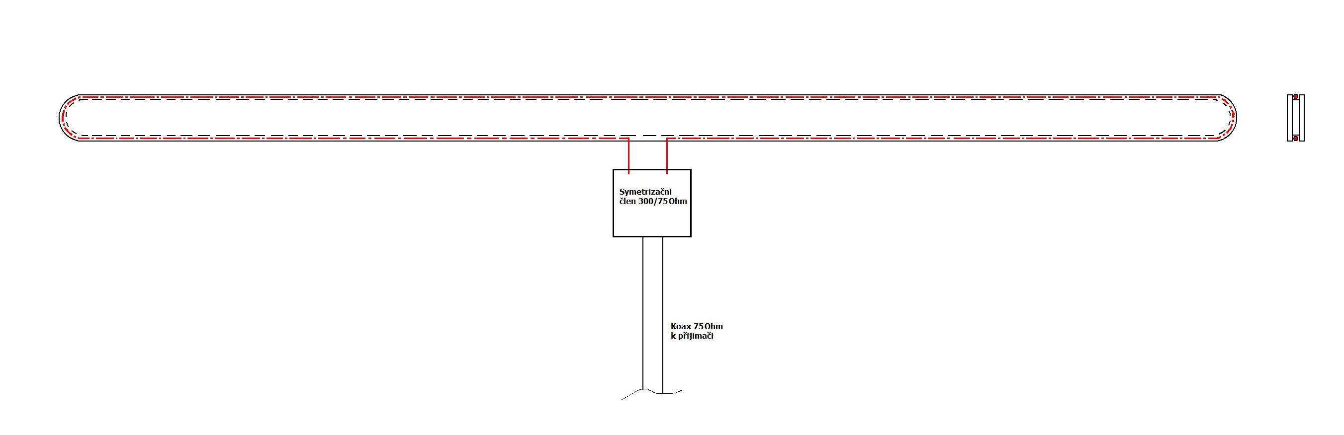

Dvoulinku 300Ω už asi neseženeš - už se pokud vím nevyrábí a neprodává. Ale můžeš si ubastlit obyčejný skládaný dipól - vzít obyčejný izolovaný instalační drát nebo lépe jeden izolovaný drát vytažený z kabelu CySy (lankový), ze sololitu nebo tenké (4-5mm silné) překližky uděláš "kostru" a ten vodič na ni namotáš jednou dokola podle nákresu. Nezapomenout na symetrizační člen ("elevátor") 300Ω/75Ω - a můžeš to svést koaxem k přijímači. Z kmitočtu 71MHz vyplývá vlnová délka 4,22m, takže delší rozměr "antény" bude 211cm - což do běžného okna asi nedáš, navíc moderní plastová okna mají kovovou výztuž a pokovená skla (determální účinek), takže každopádně bude mnohem lepší takovou anténu zaizolovat proti vlhkosti například ponořením do Resistinu Car nebo podobné neagresivní konzervační hmoty a umístit na vnější stěně stavby.

Ano, pokud má rádio symetrický vstup 300Ω, tak se musí ke svodu připojit přes další symetrizaci. Jinak té nutnosti natáčení antény směrem k vysílači se nediv, i ten nejobyčejnější dipól je směrový.
