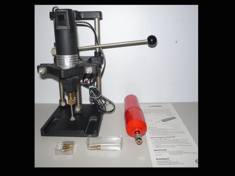

http://lidl.cz/cps/rde/xchg/lidl_cz/hs. ... _23434.htm
jarda
Příspěvky: 925
Registrován: 01 led 2012, 00:00
#44 Příspěvek od jarda »
Ani toto není špatné, stojanová vrtačka, a na ruční opravy a frézování i ruční

#45 Příspěvek od otakarv »
Přesně takovou vrtačku co je v tom stojánku mám,kde se dá koupit takový stojánek?
