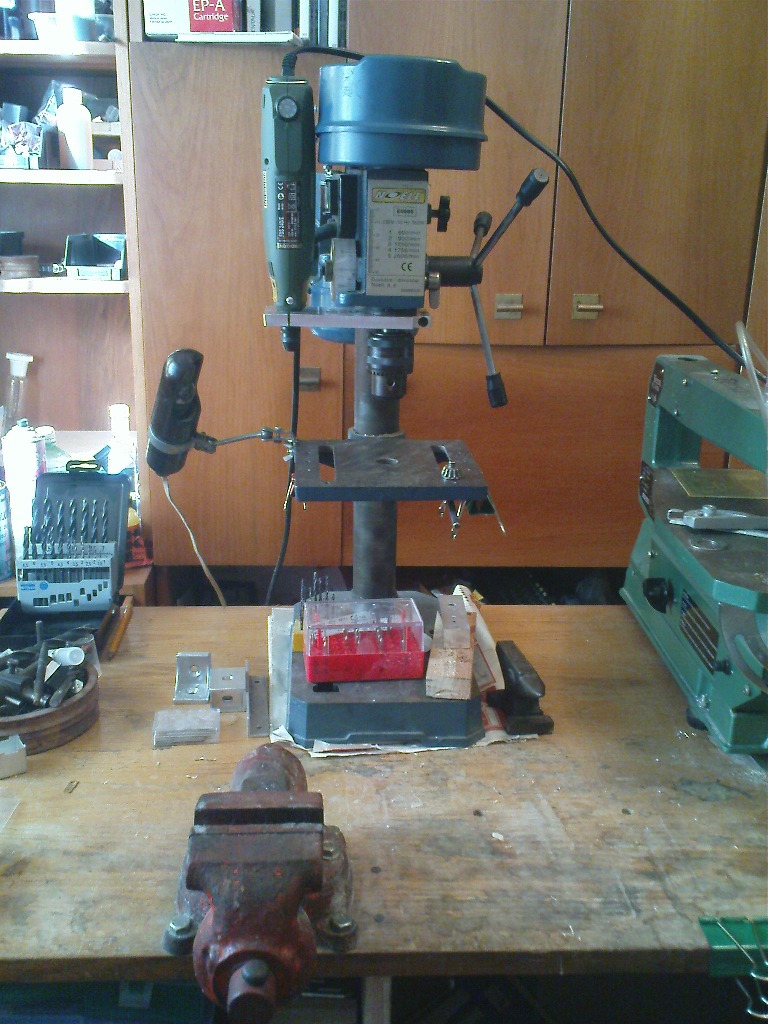

Já jsem si vyrobil toto po zkušenostech se všemi možnými stojánky.
Kód: Vybrat vše
http://www.ebastlirna.cz/modules.php?name=Forums&file=viewtopic&t=18682&start=105
Ale plánuji tu vrtačku co tam je vyndat (Je slabá občas v ní vrtám i velmi malé kovové věci a na to je slabá) a vyrobit si vlastní mám tu motorek na 24V 40W max 25 000ot/min udělám tomu pořádně uložený vřeteno a do nej tu mám pěkné kleštiny. Už tu mám vyrobenou elektroniku která udržuje konstantní otáčky. Ale život krátký nápadů hodně... .

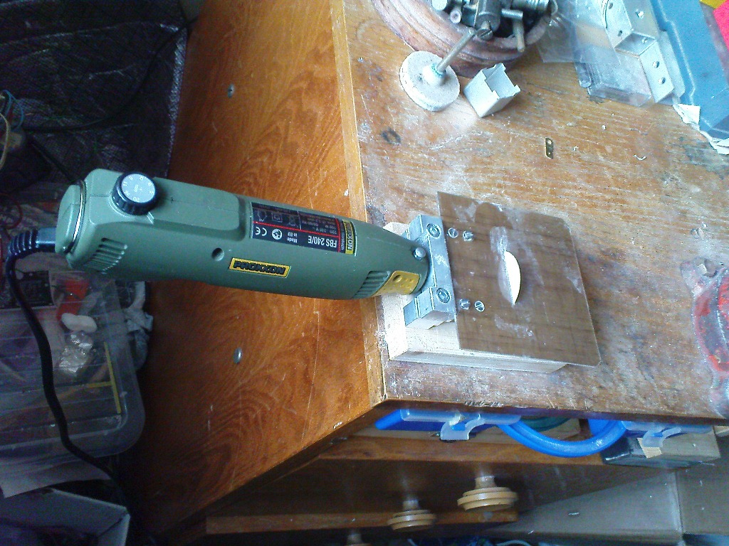

Já jsem si držák Proxxona udělal na větší stolní vrtačku. Pak mám udělaný i vodorovný držák s ministolkem,kdy do Proxxona upnu diamantový kotouček a řežu a brousím tím DPS.

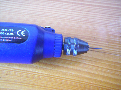

Jen tak pro inspiraci pro ty, co nepotřebují něco, co má stojan přidávám foto toho, co jsem stvořil já.
Je to obyčejná mini-vrtačka AD19 a na ní je místo těch příšerných kleštin našroubované sklíčidlo Proxxon, nástroj ve vrtačce konečně nehází :!: :P

AmarokCZ píše:Je to obyčejná mini-vrtačka AD19 a na ní je místo těch příšerných kleštin našroubované sklíčidlo Proxxon
Jen dodám, že sklíčidlo Proxxon má závit M8x0,75 a je možné zakoupit dvě velikosti sklíčidla:menší do Ø3,2mm a větší do Ø5mm. Se stejným závitem je i hlavička s kleštinama(Ø 1,0 /1,5/2,0/2,4/3,0/3,2 mm).

AmarokCZ
Příspěvky: 2838
#15 Příspěvek od AmarokCZ »

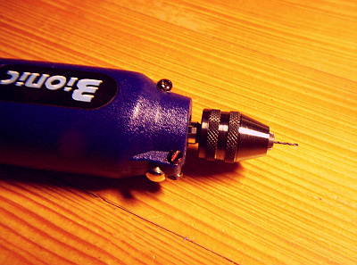

Cust: pokud potřebuješ upínat nástroje do 1mm, tak tam strčíš tu největší kleštinu (místo podložek, které zmiňuje Eleman) a našroubuješ tam to sklíčidlo. Tímto způsobem (viz foto výše) to je trochu problematické u větších vrtáků/nástrojů, protože sklíčidlo drží jen na malém kousku závitu a tím pádem to hází.
Takže jsem nakonec provedl malou úpravu viz další foto.
Tzn. plastový kroužek, co je zepředu, jsem sundal a ten "bajonet", ve kterém ten kroužek držel jsem odbrousil. Místo toho malého vrutu (poblíž "tlačítka" kterým se zabrání otáčení) jsem dal šroubek s matkou (M2.5) a pak jsem ještě do jednoho místa vyvrtal díry a protáhl šroub s matkou M3, aby se to nerozpadlo (protože ten plastový kroužek to držel pohromadě). Tu kleštinu (nebo podložky) tam pak po této úpravě už dávat nemusíš.
Je to sice trochu nevzhledné, ale celkem za 400.- kč je z toho dobrá vrtačka ve které nehází ani 3mm vrták.
