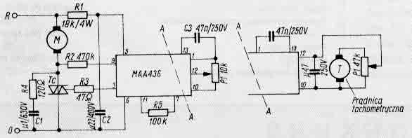

#31 Příspěvek od bitak »
Dal bych tam ty potenciometry asi dva, aby se daly nastavovat jak vysoké, tak i nízké otáčky. Ještě jsem se chtěl zeptat, jestli se nebudou navzájem ovlivňovat?
Příspěvky: 21048
#32 Příspěvek od BOBOBO »
Jistěže budou , ale neřešíš snad cnc-čko . Potom můžeš dát ty potíky dva a mezi nimi přepínat . Jejich odepnutí ničemu vadit nebude . To je již na tobě . Uděláš ty odporové "kaskády" dvě a D3 budeš přepínat . Jek ti libo .

#33 Příspěvek od bitak »
Děkuji za odpověď. Mám ještě poslední dotaz: Čím by šel nahradit ten TC241? Potřeboval bych tak 5A. TC241 je jen na 3A.
Příspěvky: 21048
#34 Příspěvek od BOBOBO »
S tlumivkami nebude , ale tohle musí stačit . http://www.ges.cz/cz/odrusovaci-filtr-s ... 13732.html

#35 Příspěvek od stasek »
Motory s uhlíky z praček jsou obvykle s tachogenerátorem. Není vhodnější požít původní regulátor otáček, případně něco takového jak se řeší v tomto vláknu?
http://www.ebastlirna.cz/modules.php?na ... 6&start=15

#40 Příspěvek od bitak »
A co by jste mi tedy doporučili? TDA1085 už se nedá sehnat
Příspěvky: 21048
#41 Příspěvek od BOBOBO »
Proč by nebylo ??? Vyzkoušej , pár minut práce . Naschvál to vyzkouším i já doma . Motor mi leží pod stolem .

#42 Příspěvek od barnodaj »
TDA 1085 mají tady:
http://www.emo.cz/zbozi_seznam?hledej_k ... are_simple
a tady
http://cz.farnell.com/on-semiconductor/ ... Bkategorie
Možná ze starých zásob součástek by to šlo i takhle, ale to jenom rychlá myšlenka...

#43 Příspěvek od Atlan »
Tda1085 mam a niesom spokojny v nizkych otackach cuka motorom nejde to zatazit.

#45 Příspěvek od gepard »
Jen tak náhodou jsem narazil na tenhle obvod s tím TDA-čkem ...
... a zde je ještě zajímavé vlákno.
