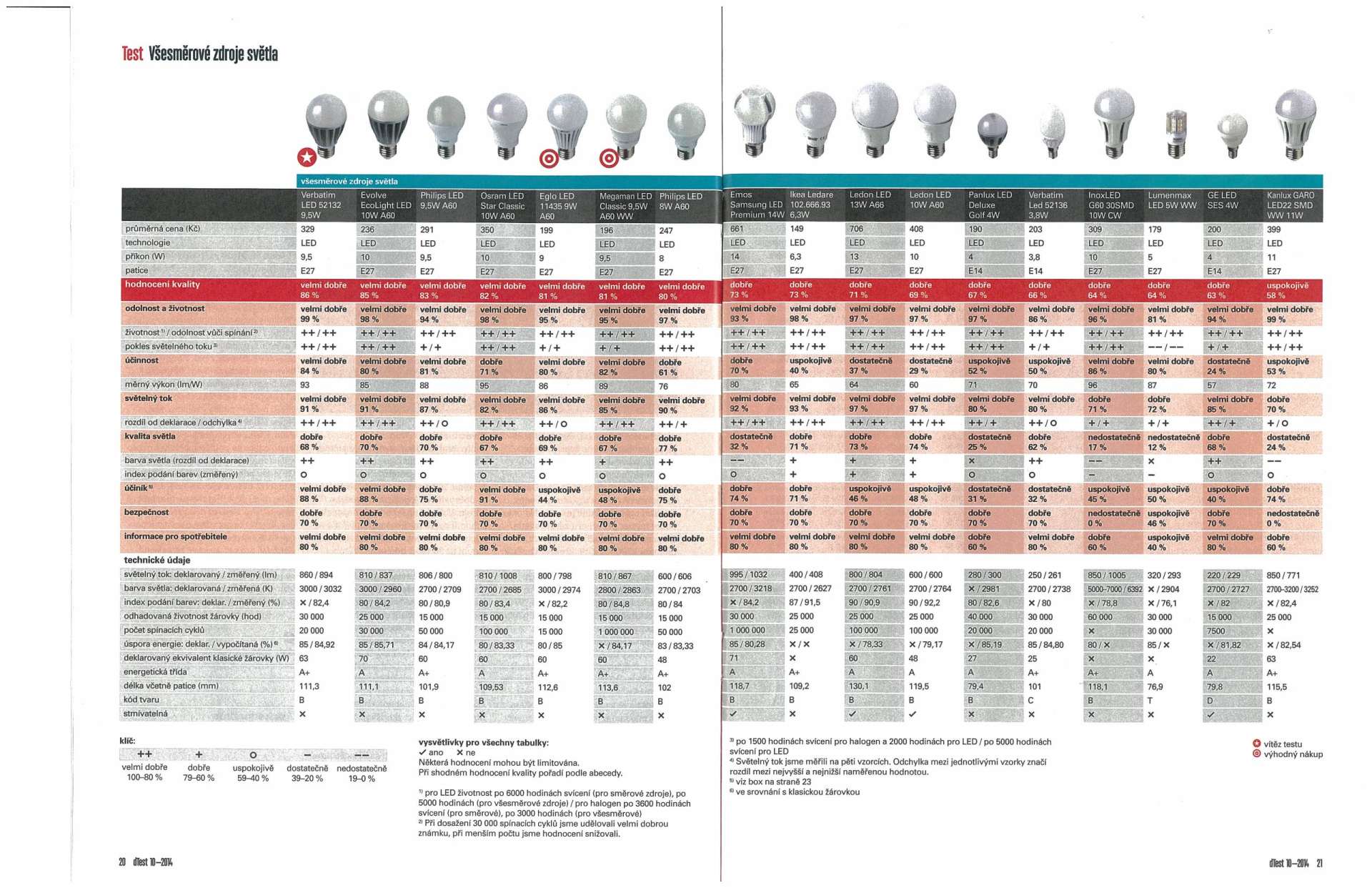

Máme tu čerstvé říjnové srovnání LED žárovek z časopisu Dtest. Bohužel, zaměřovali se zbytečně na LEDky pod 10W. Z neznámýho důvodu se testu účastnilo málo modelů značky Osram a Philips, nad 10W ani jeden od nich. Panasonic chyběl úplně.
Zkoušky byly ukončeny po 6000 hodinách. Skutečná životnost LED žárovek tedy zůstává záhadou. Ani počet spínacích cyklů se nějak zvlášť nehodnotil.

Ako moze nieco dostat za odolnost a zivotnost 81 %, ked polovica z toho (pokles svetelneho toku) ma hodnotenie "nedostatocne"? :roll:

6000 hodín skúšok je málo, chyby a zníženie svietivosti sa markantne prejaví až po cca. 10.000 hodinách, čo zhruba zodpovedá non-stop svieteniu jeden rok. To by tie testy asi dopadli menej optimisticky...

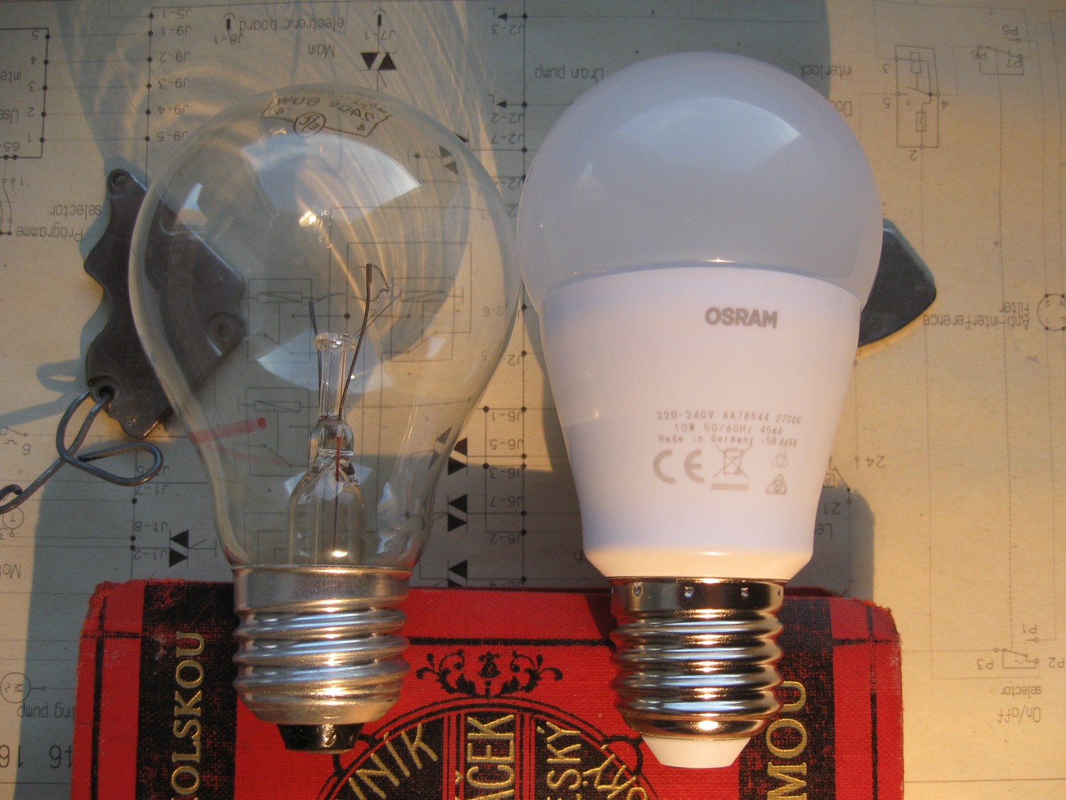

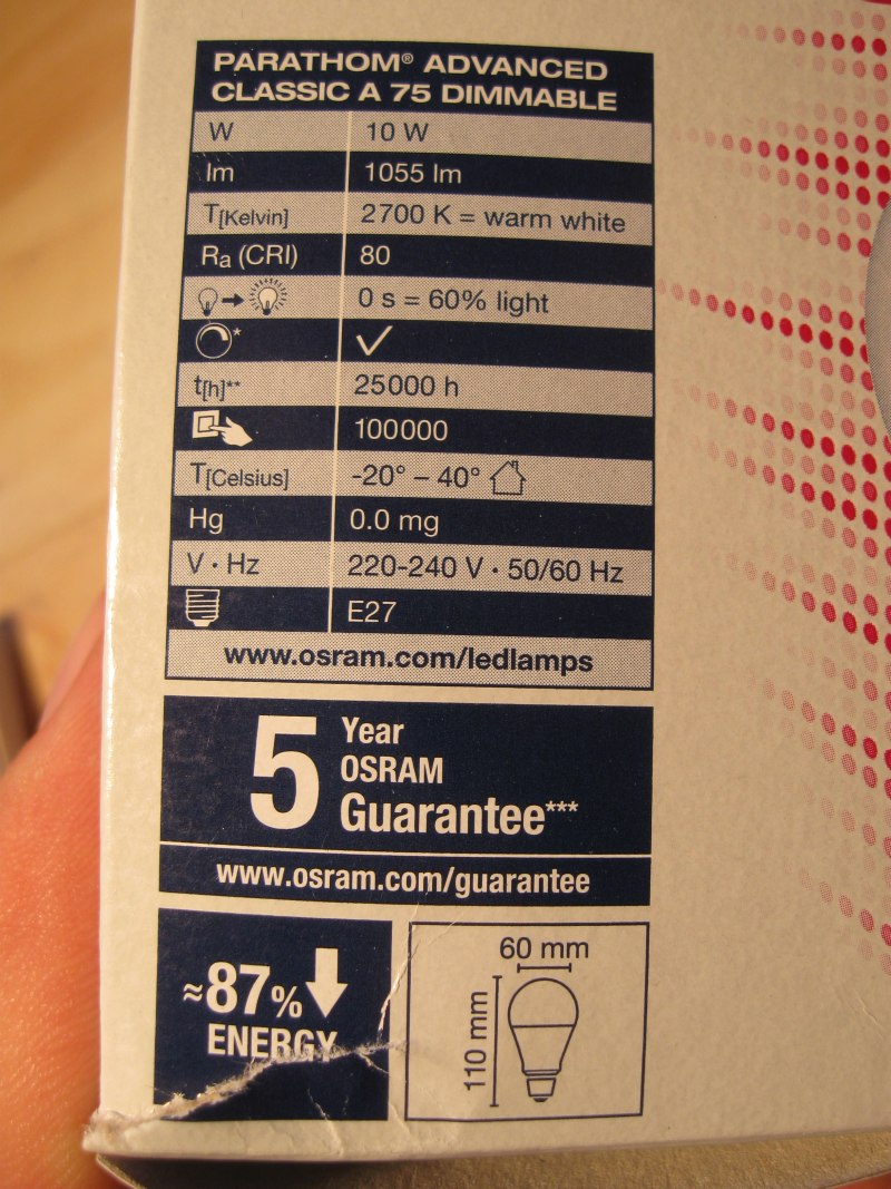

Koupil jsem za 408 Kč LED žárovku Osram PARATHOM CLASSIC A 75 ADV 10.5 W/827 E27. Zde.
http://shop.sonepar.cz/pcla75dim-11w-82 ... s-1207283/
Ve značení je trochu hokej. Příkon se udává pokaždé jiný. Pro jednoznačnou identifikaci doporučuji EAN kód 4052899299269.
Výrobce slibuje 25000 hodin životnosti a 100 000 zapnutí a vypnutí. Na povrchu těla jsem naměřil za provozu teplotu 59°C. Měnič běží na kmitočtu 56kHz. Je vyrobená v Německu a má svítivost 1055 lumen. Tělo i baňka jsou plastové, chladič je asi schovaný uvnitř. Rozměry jsou velmi kompaktní a nejspíš se úsporka vejde všude tam, kde jsme původně dávali klasické žárovky. V lampičce u postele dobře poslouží. Více fotek je tady.
Ale pokud nevyžadujete malé rozměry a nárazuvzdornost, tak byste mohli dát přednost kompaktní zářivce OSRAM DULUX INTELLIGENT LONGLIFE, která vás bude stát mezi 300 až 400 Kč. Má 20000 hodin životnosti a 500 000 cyklů zap/vyp.

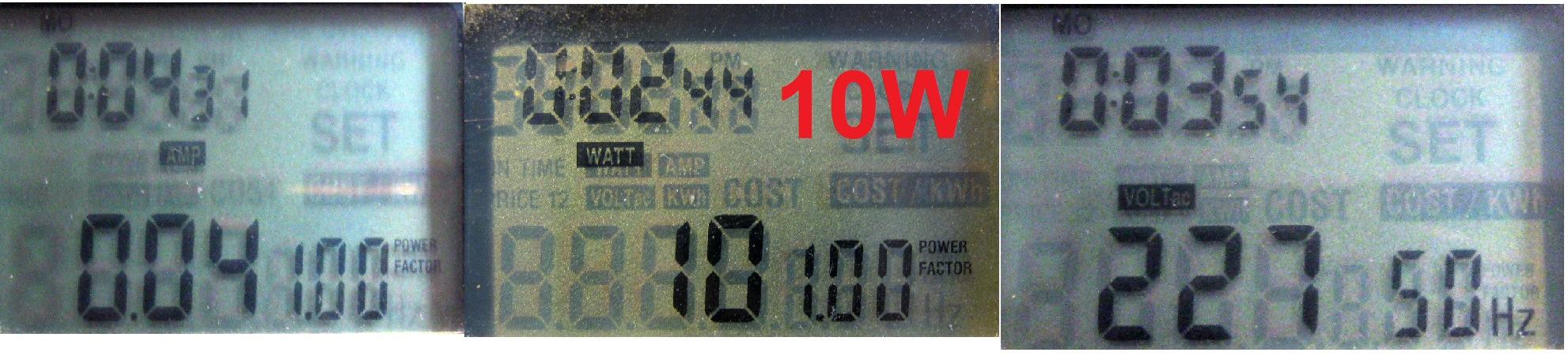

Tak jsem změřil příkon Osram PARATHOM CLASSIC A 75 ADV 10.5 W/827 E27. Má skutečně 10W a účiník je roven 1.
