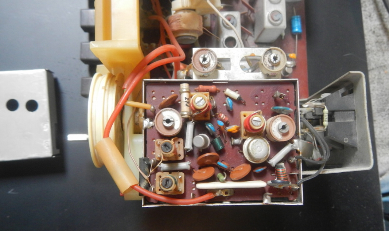

Úprava vypadala jednoduše, tak jsem 215ctku vytáhl z "kopřiv", je moc pěkná ve světlém dřevě. Po otevření vstupního dílu jsem ale narazil, součástky nejsou popsány na desce (na hlavní ano) a celá deska je připájena na čtyřech místech ke krabičce. prostě jsem nedokázal určit který kondíci jsou ty tížené C105 a C114, a už vůbec ne, který konec je živý. nemáte někdo rozkreslenou tu vstupní jednotku? Pak už by to na tomto vlákně byl kompletní návod jak se zbavit soc. pomníku :wink:

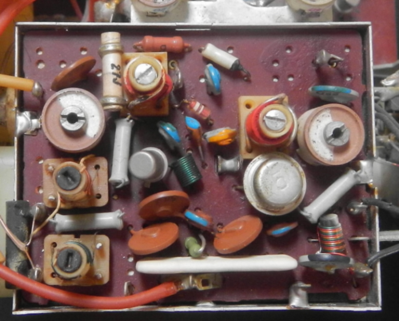

Vše už bylo výše řečeno, takže když se podíváš na obrázek, tak u trimru vlevo rozštípni trubičkový kondenzátor 27p a u trimru vpravo šedý kondenzátor nad ním s kapacitou 22p. Jakmile to provedeš, tak už by mělo být slyšet pásmo CCIR (aspoň část) a doladěním oscilátoru to usadíš správně do pásma, vč. doladění vst. obvodů na nejlepší příjem. Pokud by se to mělo dělat důkladněji, tak je vhodné zmenšit kapacitu 10p v obvodu AFC (uprostřed vedle varikapu), aby se poněkud zmenšil chytací rozsah.
Vše co zde bylo řečeno platí i pro u nás hojně rozšířený Stern Elite, který má stejný vkv vstup.

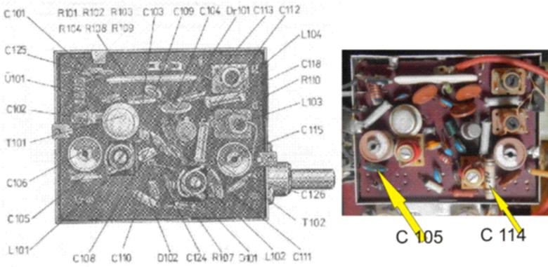

pepik9***dík za dokumentaci. C114 jsem nenašel, jen vytušil dle Hifisty.

Tak "přeladěno" Hraje kupodivu velice pěkně. Stupnici jsem usadil tak, že vlevo je na 88MHz radio Beat, to poslouchám a vpravo to končí cca 103 - 104Mhz. Nevadí, za tím stejně žádné poslouchatelné stanice nejsou.
Hraje dobře, neujíždí, ale nesmím zapnout AFC, to stanice "uteče" cca 5mm
vlevo na stupnici a kvalita příjmu se zhorší. Hraji tedy spokojeně bez AFC;-)

To rádio lze zařadit mezi velmi solidní přístroje, na rozdíl od obdobných výtvorů od Tesly. Je to radost najít po znovuzapnutí stanici tam kde byla a ne jako u Tesly čekat minutu i více, než před vypnutím naladěná stanice, najede na svou pozici.
Zkus ještě uštípnout ten kondík 10p od AFC tak, aby se na zbytky vývodů dala naletovat kapacita asi 6,8p a pak znovu "usadit" pásmo CCIR.
