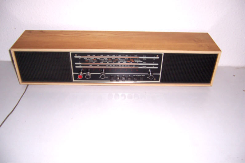

Zdravím, pořídil jsem si příjmač RFT Prominent De Luxe 214, českou verzi s českými popisky ale hlavně s OIRT VKV. A já se ptám, jestli byly tyhle RFTčka v základu CCIR a pouze se pro východní trh "kurvily" nějakými kondíky navíc, nebo je to odpočátku jiná VKV jednotka. Příjmač má díky dvěma citlivým reproduktorům velmi kvalitní reprodukci takže bych ho rád plně rozehrál. V zrcadlovém příjmu chytá zhruba tři stanice v závislosti na anténě. Bohužel je to takto velmi citlivé na všelijaké rušení a umístění antény (respektive kusu drátu) Předem díky za rady :wink:

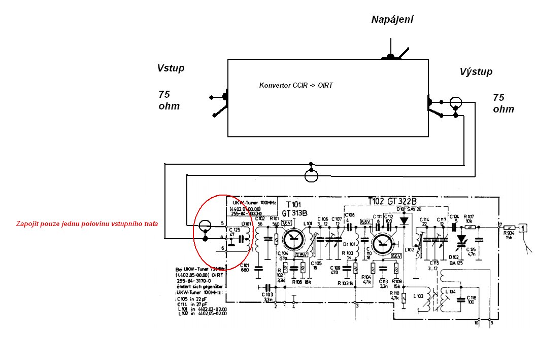

tak jsem se definitivně rozhodl že bude lepší naistalovat konvertor. Dám tam stavebnici od Flajzara. Rozsah 90-100 Mhz je pro mě dostatečný, tady na hradecku v tomto pásmu vysílá většina zajímavých stanic. nad 100 tu většinou jsou další vysílače daných stanic vysílajících už v rozsahu pod 100 Mhz. Napájecí napětí 9,5V jsem si v rádiu už našel, koupím prozatím tuto náhražkovou dipolovou anténu. http://www.mader.cz/dipol-pro-vkv-s-koaxzasuvkou-75-ohm . Konvertor namontuji napevno, výstup z VKV jednotky napojím na vstup konvertoru a výstup zpět na zabudovaný konektor takže to zvenku ani nebude poznat. Mimochodem, kdyby někdo měl na toto rádio červený síťový knoflík tak budu rád!!!!!

RomanoREPAIRS píše:výstup z VKV jednotky napojím na vstup konvertoru a výstup zpět na zabudovaný konektor takže to zvenku ani nebude poznat.
pokud to uděláš jak jsi napsal,
tak to skutečně nebude poznat . . . nebude to totiž fungovat . . .
leda, že jsi to myslel takhle:
"vstup VKV jednotky napojím na výstup konvertoru a vstup přímo na zabudovaný konektor . . ."

a ještě poznámka,
vstup rádia a samozřejmě i ten origo konektor mají 300Ω . . .
ten konvertor bude mít určitě pouze 75Ω.
Bude potřeba to ošetřit symetrizací !

#12 Příspěvek od ok1hga »
tam jde spíš o to, aby nebyl příjem na původním pásmu zvenku !
a to při špatné symetrizaci může být problémem . . .
podívej se na obrázek a hlavně si porovnej zapojení vstupu na originálním schématu . . .
