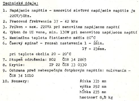

Ja jsem sehnal dokumentaci k Tesson 4 coz je jen mensi model a tam se pise ze cisticka ma pracovat v rozmezi 37 - 42Khz. Tak mi to nabouralo celou teorii.

grrrrrrrr píše:Ja jsem sehnal dokumentaci k Tesson 4 coz je jen mensi model a tam se pise ze cisticka ma pracovat v rozmezi 37 - 42Khz. Tak mi to nabouralo celou teorii.
Mohl by si mě poslat prosím ten tvuj manuál já mám pouze servisni manuál na opravu a mělo by to být stejné jak na 4l tak na 10l ultrazvukova_cisticka_uc0102_859 a tam se píše o těch 25kHz ???

Mas to v mailu. Jeste jsem nasel jeden clanek kde nejaky nemec resi podobny problem s Teson 10. Ma 3ks a u vsech se projevuje stejna vada. A hned druhy prispevevovatel pise ze casem mohly depolarizovat ty piezomenice a tim zatezuji ten generator a proto hori ty tranzistory. Bouhzel nemecky moc neumim takze google translator pomohl. To by znamenalo ze to asi jen tak nespravime bez vymeny tech UZM.
"Das hört sich nicht gut an.
Möglicherweise ist durch Alterung und Temperatur der Piezoring teilweise depolarisiert und reflektiert deshalb zu viel der erzeugten Leistung, die dann auf den Transistoren verheizt wird, was zu deren Ableben führt."
