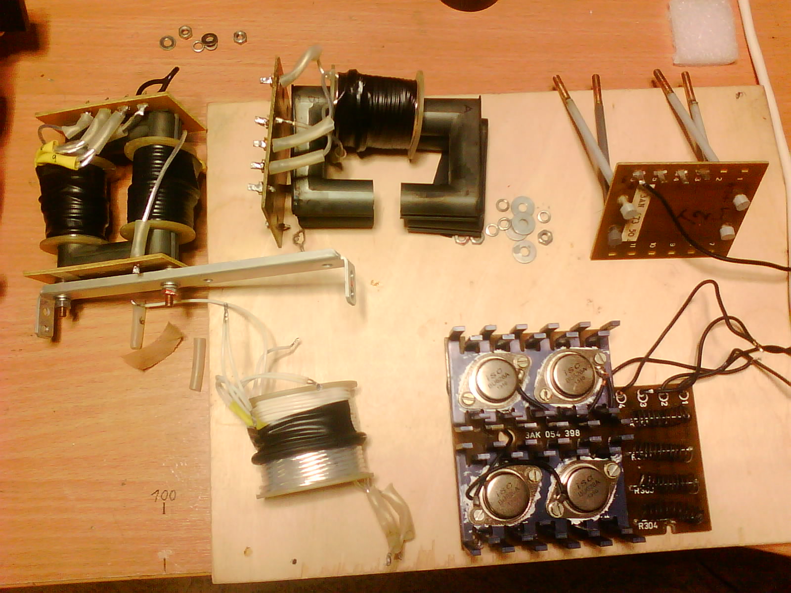

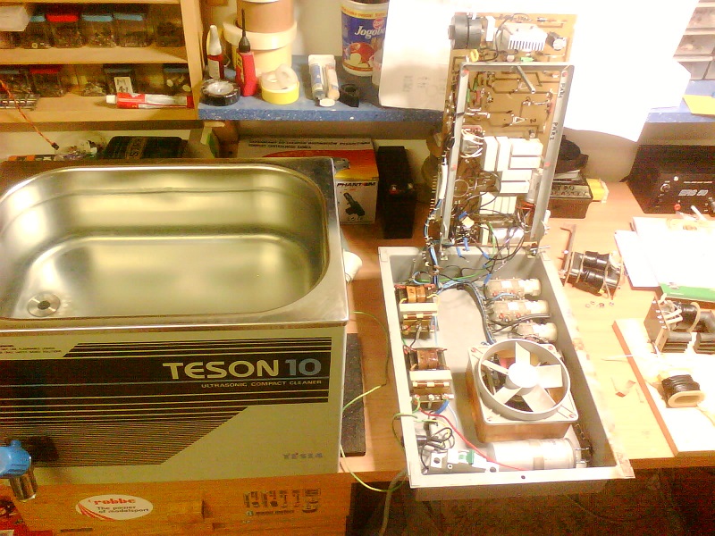

Foto T2(uprostřed) a LT1(vlevo nahoře) tranzistory VT103 a VT104 v pravo

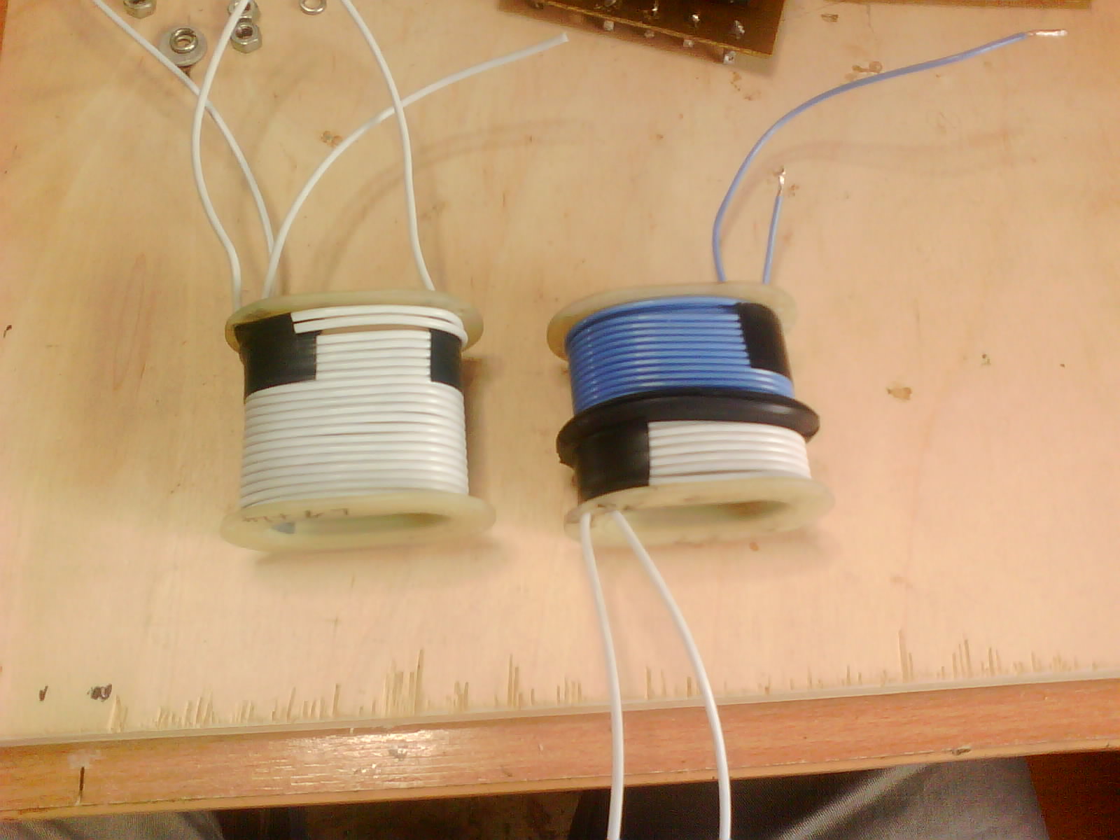

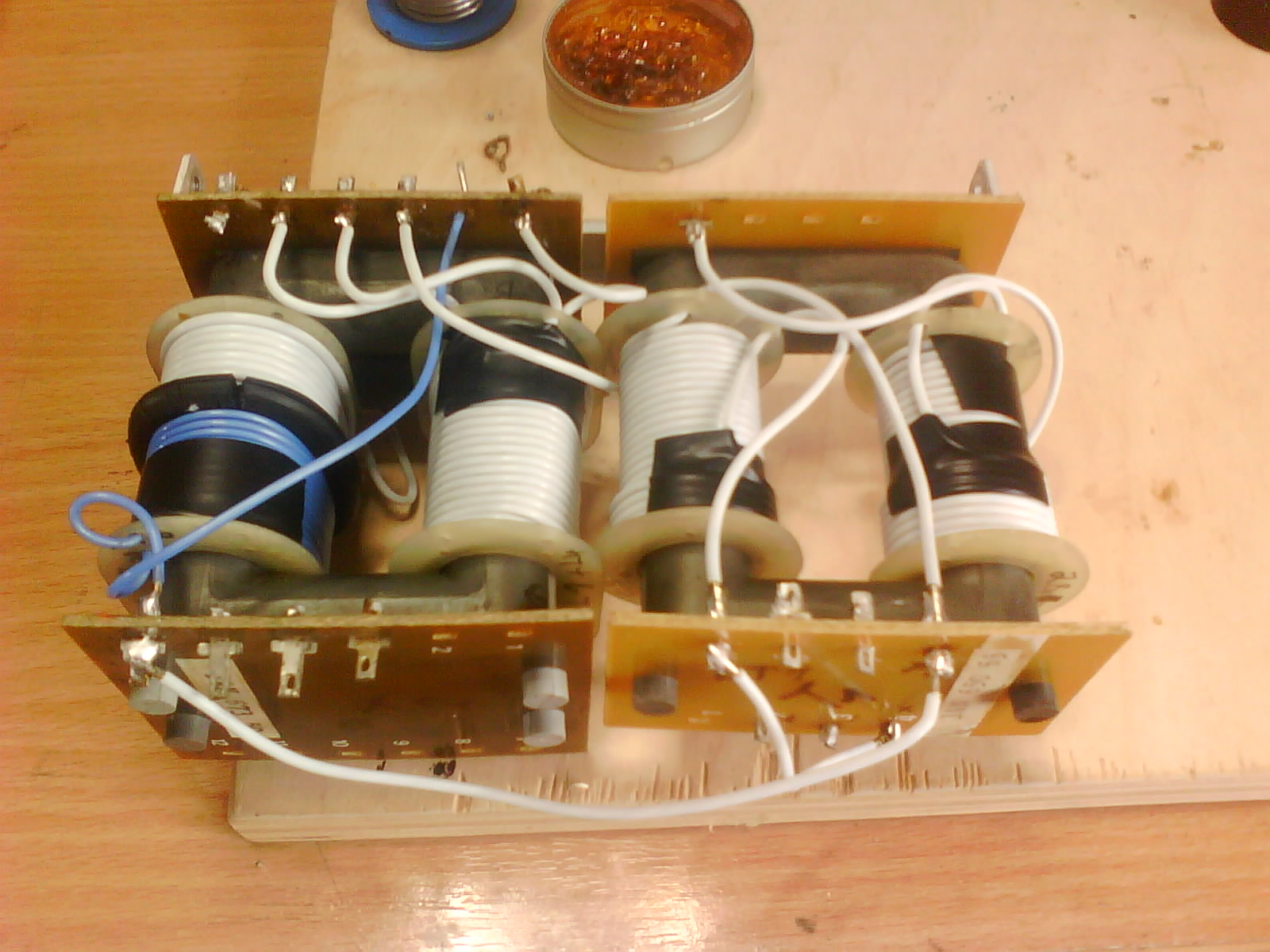

Tak jsem provedl převinutí trafa T2 a LT1 lankem CuSn 1mm2 s teflonovou izolací vnější průměr 1,9 El pevnost 2500v teplota 205°C to odpovídá původnímu lanku. Dále jsem vyměnil elity a osadil nové tranzistory. Vše jsem pečlivě překontroloval a smontoval.

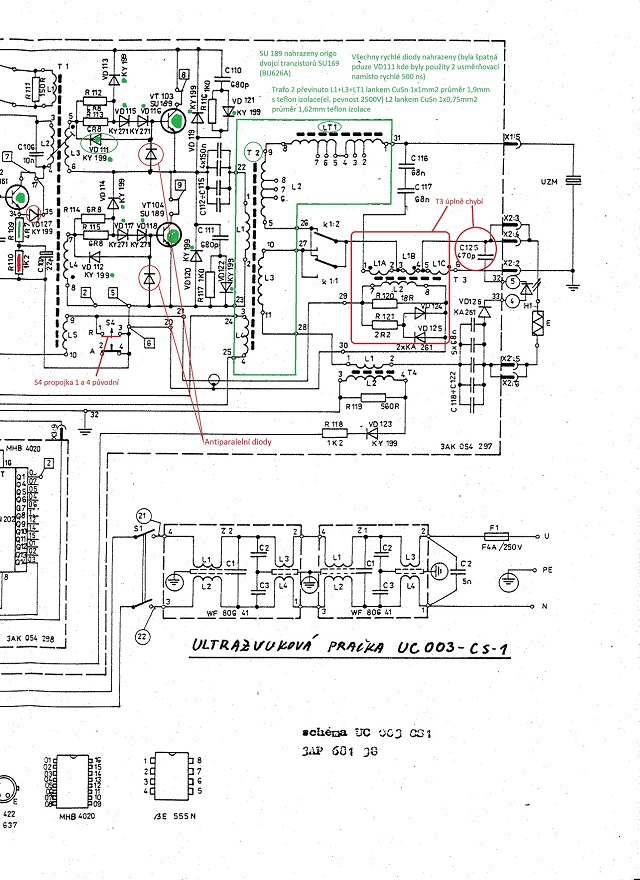

Ahoj Myslíš zapojit ty diody takto??

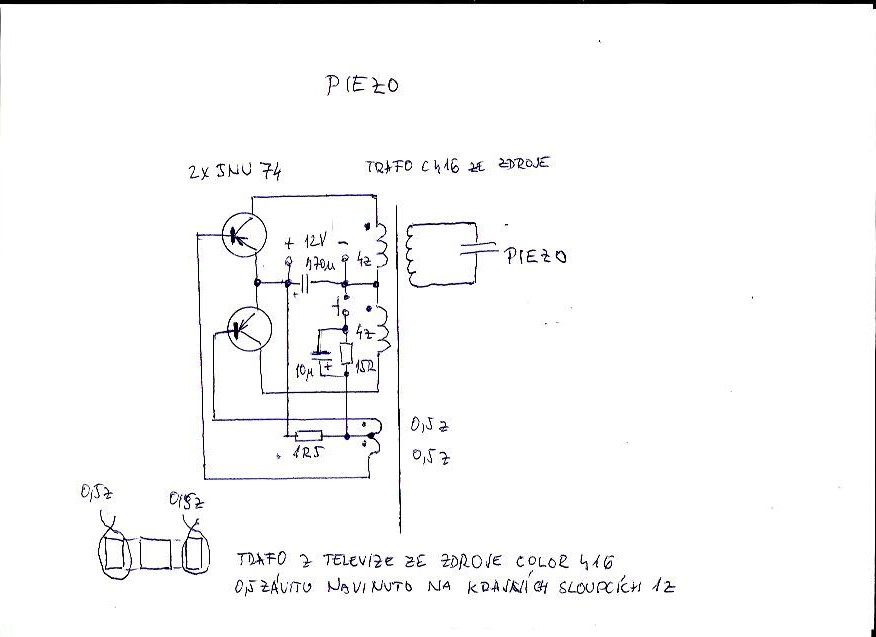

Jednoduchý oscilátor pro piezo jsem měl zapojený takto
