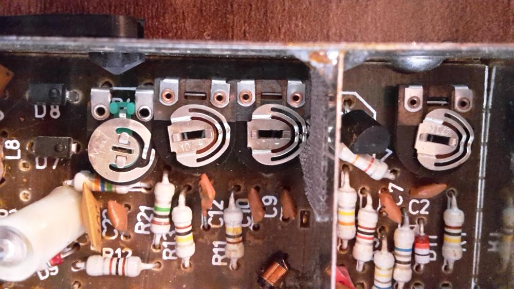

Nadalo mi to abych se s Vámi o toto nepodělil.
Pořídil jsem takové torzo Dominanta, abych měl případně druhý pokus při přelaďování.
Bylo to trochou vlhké tak jsem to otevřel a sušil na topení. Vf díl byl originál zaletovaný, dokonce i ten konektor byl zakápnutý voskem, nebo to alespoň tak vypadalo.
Uvnitř jsem objevil nahňácané trimry - hnus a když uvážím co to tehdy stálo. Pravdou je, že to normálně funguje.
