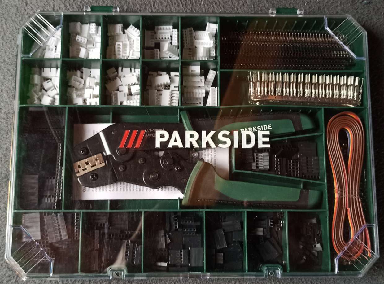

Ta sada z Lidlu má docela kvalitní kleště na lisování těch přibalených lisovacích pinů.

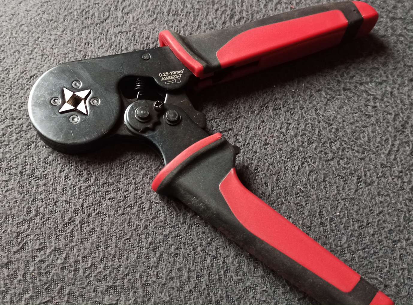

Já již dlouho používám na svlíkačku drátů nejraději tyto kleště. Nepoškodí ani ty nejjemější drátky, pokud se správně nastaví přítlak, jinak na dutinky mám tyto.

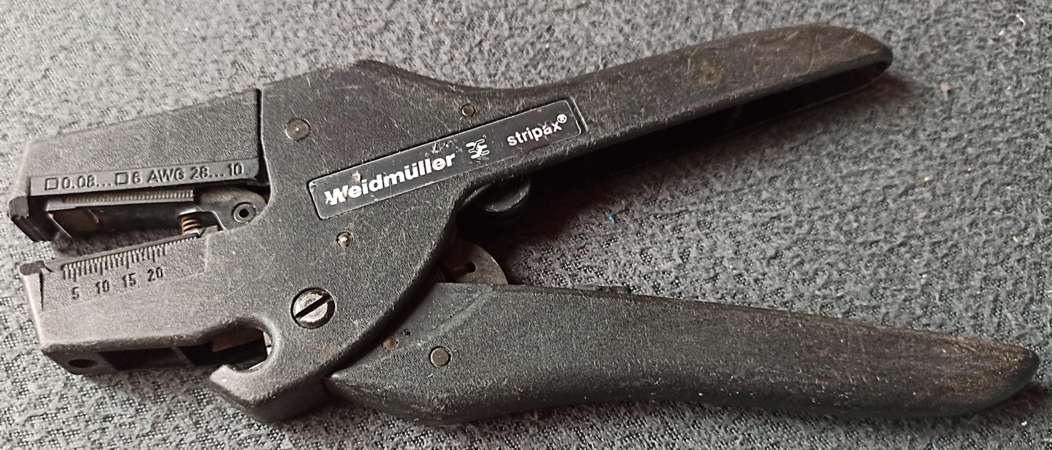

Djoo, original Weidmuller Stripax. Jsou bozi, mame je v praci a pozdeji jsem si je koupil i domu. Da se s nimi delat opravdu vsechno, od jemneho teflonu az po vnejsi obal tencich CYLY kabelu. Ale obavam se, ze zdejsi osazenstvo za ne nejspis nebude chtit vyplaznout 2500+ Kc... :lol:

lubos1961 píše:Ta sada z Lidlu má docela kvalitní kleště na lisování těch přibalených lisovacích pinů.
No vidíš a decmen je tady poplival. :)

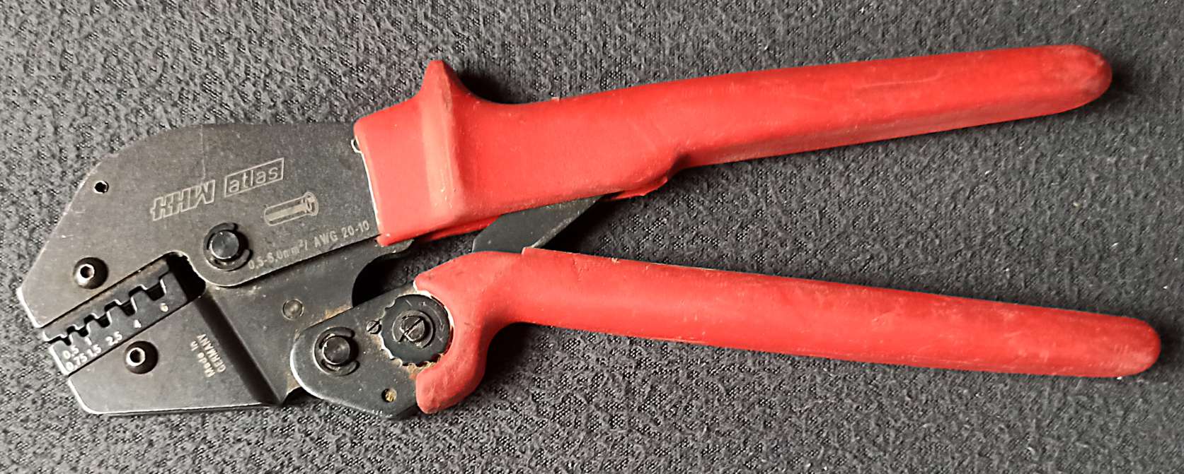

Vždycky jsem si při maloobjemové práci :) vystačil s menším kobercákem, ale když bych našel kompromis mezi cenou a kvalitou, vezmu spešl kleště. Pět let před Smetanou zaznamenávám další pokles zrakových schopností. :(
Něco ve stylu, který uvedl Radek z NJ, máme ve firmě téžžž. Ujdou, ovšem pod 5mm délky oholení se nedostanu. A tenké lankové vodiče jsem s nimi holit nezkoušel. Stupnici, která začíná na méně, než 5mm, má Knipex PreciStrip16, z levnějších např. Yato YT-22753. Jinak je většina pejskovitých cejchovaná od pěti (šesti) mm.

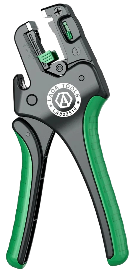

Když nebudu spokojen s IWS-2820M, tak povýším. Ohledně svlíkaček (pro tvorbu kabelážžž s DuPonty důležitých) nejsem rozhodnutý. Drahotu nevyužiju a pejskovité jsou většinou na jedno brdo, lhostejno, zda jde o Milwaukee, WEICON, YATO, YOKARI, FUJIYA, či Knipex. A všechny mají stupnici délky oholení od 5mm.
Nečekaně zajímavě vypadají bezejmenné z lapert.cz (trochu kopie těch Weidmuller). Stránky ve mě ovšem důvěru nevzbuzují. :oops: Ten lapert je nějaký překupník z Číny? Tytéž kleště existují též na temu.
Na stejných stránkách se vyskytují i jakési LAOA LA822510 (pejskovité provedení), Jinak o nich platí to samé co o těch kvaziWeidmuller. Vyhlížejí dobře, mají nastavitelný přítlak a inzerují délku oholení od 2 do 20mm.
Má někdo dobrou zkušenost s tím temu?
K těm bezejmeným jsem dodatečně našel název "Stripax Pinza Pelacables Calibres Awg 32-7 Lion Rage".

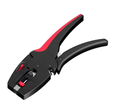

Ještě nějaká fota... Ty červenočerné jsou údajně "lvího" stylu (na foto v tom smyslu rozevřené nejsou).

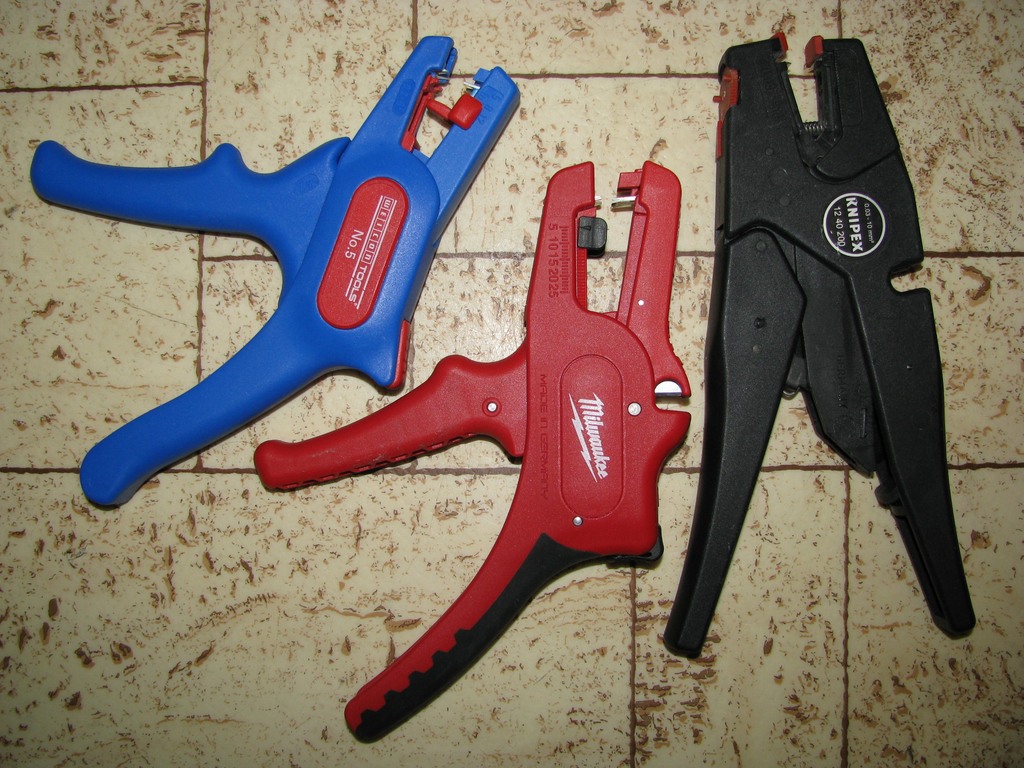

Zjistil jsem (opožděně), že ve firmě máme i svlíkačky a to hned troje (v místech kam běžně nezajdu). Tak jen pro úplnost...
• WEICON TOOLS "No.5", údajně "MADE IN GERMANY"
• Milwaukee, údajně "MADE IN GERMANY"
• KNIPEX "12 40 200", "GERMANY"
To alibistické "GERMANY" považuju za něco podobného, jako výraz "ETA A.S. Czech republic". A ani přímé vyjádření (made in Germany) v dnešní "globalizované" době nic neznamená, či spíše není zárukou kvality, jako dřív. Natisnout to může kdo chce (v jiných případech co chce) a o původu věcí to nic nevypovídá, bohužel. :(
Možná si je na zkoušku na víkend půjčím, ale stejně už je to trochu jedno, anžto dvoje nové kleště dorazí zhruba do týdne (plus další krimpovací, neodolal jsem nízkým cenám). Podobnosti doplním, až všechny dorazí.

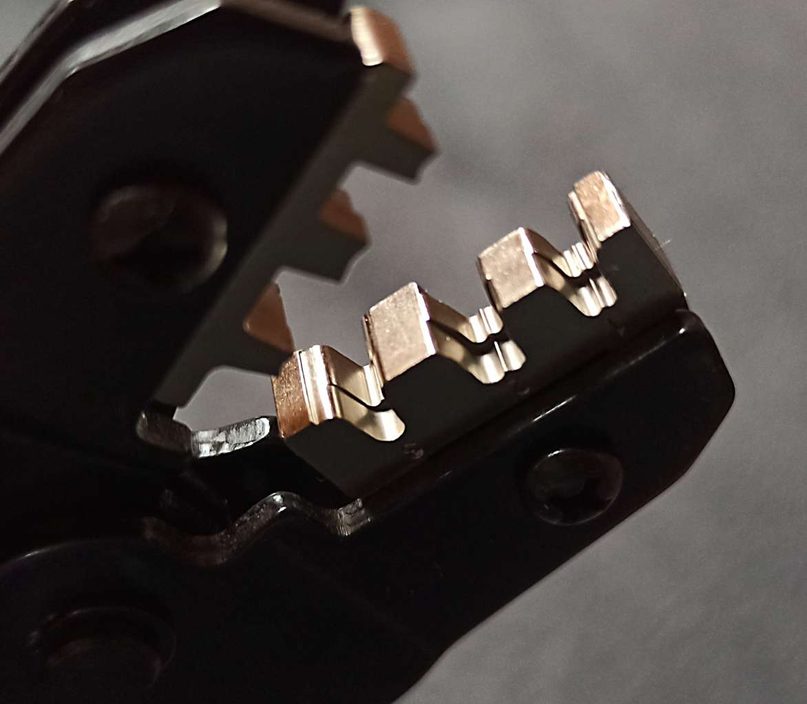

Dnes jsem prvně mačkal kleštěma Iwiss SN2549 od Láskakitu pidikonektory JST-XT co se používají jako balanční na LiPol baterkách. Musel jsem pod lupou, jak je to malinký. Naštěstí mají ty kleště pro tyhle pidipiny šířkově odlehčený nejmenší výřezy v čelistech na polovinu co potřebujou Duponty, jinak by to s nima ani namačkat nešlo. Zvláštní je, že ty mý mají odlehčení jen na nejmenším výřezu jiný se stejným číslem mají postupný šířkový odstupňování, celkem 3x.

#45 Příspěvek od judeware »

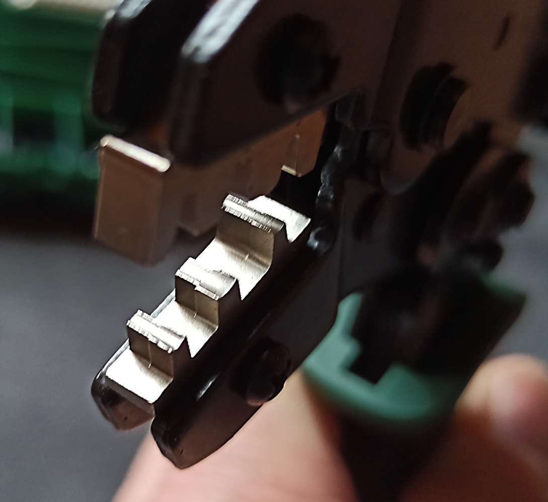

Ty červené "lví" se jmenují HESO HS-D3S, zelené nesou skutečně název LAOA LA822510. Pro holení do 5mm vychází líp ty HESO (zkoušel jsem obé zatím jen velmi krátce). Díky láci jsem neodolal a vzal ještě naprosté nounejmy SN-2549 (???) a SN-58B (Shenzhen Weichuangda Technology Co. Ltd. - natištěno na dodatečně dolepeném štítku zadní části blistru).
