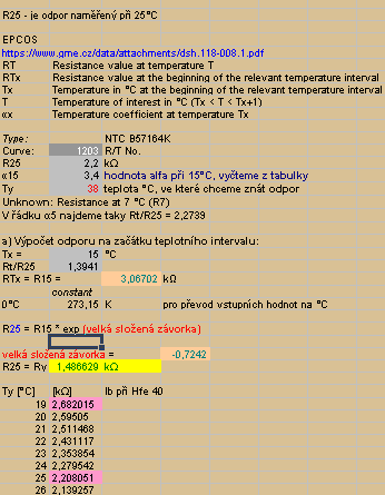

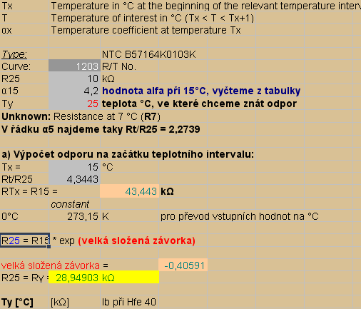

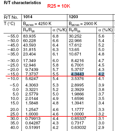

proč mi nevychází T25 správně? Má být 10kohm a vychází mi 28,9
Datasheet pro Termistor NTC B57164K0103K:
https://www.gme.cz/data/attachments/dsh.118-010.1.pdf
Přikládám tabulku. Viz list termistor 10K buňka B30

montana píše:Dotaz:
Nejspis proto ze to pocitas pomoci buhvijakeho vztahu.
Pouzij ty rovnice co jsem ti napsal ve vlakne o termistorech a vychazet ti to bude.
HP je toto
http://www.ebastlirna.cz/modules.php?na ... forum&f=42
