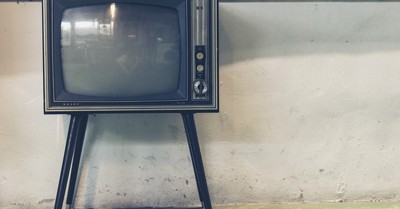

pamatujete tyhle podivnosti ? jestli "nohy" byly spešl příslušenství už nevím
