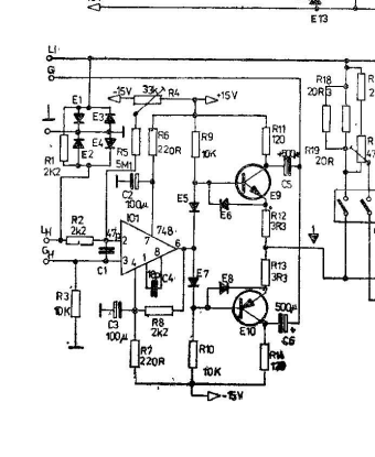

dnes som sa trocha nudil, tak som vytiahol BM591, čo som mal dlhšie v poličke.
Klasika cykluje prepínanie rozsahov a nemeria.
Tranzistory a OZ vstupnej časti sú horúce , premeral som všetky súčiastky, tranzistory su ok, aj diody a pasivne veci. OZ nemám nový, ale hreje sa to aj ked ho vyberiem.
Napadá niekoho, na čo sa zamerať ? diky
Schéma vstupnej časti na obrázku.

Zkusil bych, jestli to bude dělat, i když bude mít odpojený výstup.
To znamená odpájet R12 a R13 od jejich uzlu a spojit je "ve vzduchu".
Pak by bylo dobré změřit napětí ve všech jednotlivých uzlech proti zemi a vypočítat si proudy protékající jednotlivými rezistory (a výkony taky).
Tipuju, že bude svod v některém kondenzátoru, nejspíš C3.

Kondenzátory byli všechny venku a sou OK, to odpojení uzlu skusím, je fakt, že asi tam to bude zatěžovat něco ..

Pokud budeš mít vyndaný ten operák a na výstupu toho zesilovače, (uzel R12 a R13) naměřiš přibližně 0 V, a budou se zahřívat oba tranzistory, tak máš přrušený spoj na řetězci diod E5, E7. Prostě oba ty tranzistory budou naplno otevřené. Pokud na tom výstupu bude nějaké poněkud vyšší nebo nižší napětí, tak máš chybu někde v té navazující (zpětnovazební) části, která ti ten výstup tahá buď nahoru nebo dolů. To by se ti pak zahříval jen tranzistor jeden. Ale jak se tak dívám do schematu, to by tam toho muselo být profláknutého povícero.
Každopádně musíš začít měřením na výstupu toho zesilovvače a od toho se odpíchnout. Tohleto ti píšu za předpokladu, že jsou, jak jsi sdělil, všechny součástky v zesilovači OK.
