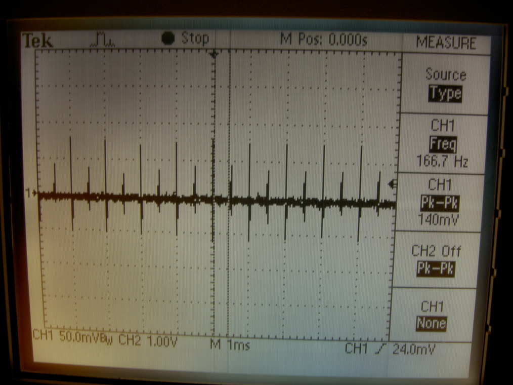

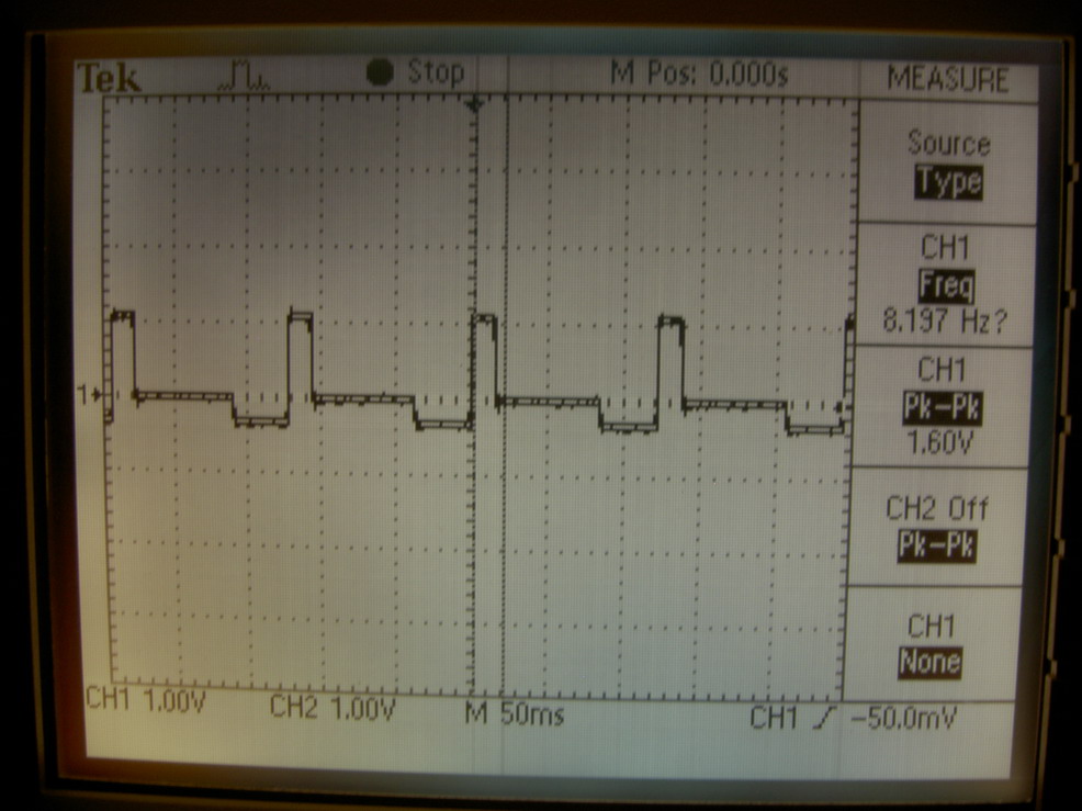

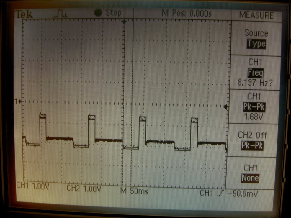

jova1
Příspěvky: 1387
#9 Příspěvek od jova1 »
Díky za rady
Ty dráty jsem už proměřoval, ale pro jistotu je ještě propájím.
Svorky Hi HU a Li Lu samozřejmě propojené mám. Izostaty jsem měřil a zdají se OK.
Když odpojím přepínání rozsahů, tak to někdy měří a někdy ne. Stačí to jenom vypnout a zase zapnout.
Většinou se to zacyklí rovnou po zapnutí a musím přepnout na 100Hz, nebo stisknout RH aby to přestalo „cvakat“. Když se zapojí automatika přepínání rozsahu, tak při 100Hz se nastaví rozsah M ohmů, po připojení odporu 1k přepne na k ohmy a zobrazí nějakou hodnotu. Po odpojení se zase nastaví rozsah M ohmů. Pokud ale měřící svorky propojím 0 vodičem, tak se to zacyklí na ohmech a kilo ohmech (měření sériové, paralelní) a nic nenaměří. Na m ohmy už to nepřepne. Pokud nechám měření na 1kHz tak se to většinou rovnou zacyklí na těch ohmech a kilo ohmech a nic nenaměří.
Co jsem sledoval ty tvary impulsů podle tabulky 11 str.54, tak všechny sedí až do čísla 14. Ta 15 a 16 už jsou výrazně jiné. Zdá se jako by ty obvody 21, 22 nepracovaly správně. Konkrétně ten jehlový impuls do plusu mám na bodě 15 mnohem širší a při měření R je na 16 levá část křivky mnohem strmější než pravá.

xxxEDISONxxx
Příspěvky: 273
Registrován: 01 kvě 2006, 00:00
Bydliště: Šumava Prachatice tady je svět ještě normální v zimě bílý sníh v létě vedro ...
#10 Příspěvek od xxxEDISONxxx »
A dodržel jsi podmínku? na vstupu má být funkce G Zx=3,16Kohm (316uS) Uměr=1V
pokud je pravda co píšeš tak bych se zaměřil na OZ IO22;IO21 MAA741 zkus je přehodit ale doporučuji nahradit paricí pokud tam není a ještě na ty trandy E105 104...
pak je:
zkus tam popřehazovat ty operáky v paticích mezi sebou na ty mba356 opatrně jsou citlivý na el. pole ale pokud si je pochlístal konkorem tak s tim problém mít asi nebudeš pak bych se vrhnul na ty MAA741.
Když budeš hezky měřit a pojedeš po tej trase tak na to musíš přijít

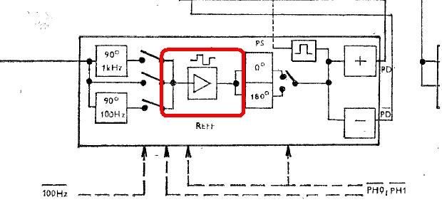

#12 Příspěvek od xxxEDISONxxx »
Každý dobrý skutek bude po zásluze potrestán tak doufám že mě to nepotkáš tady máš ty obrazovky.
co máš nyní na měřícím bodě č.15 jsi si jistý že io22 přežil karbonizaci zdroje? Jak jsi odzkoušel že je funkční je to jeden z nejdůležitějších operáků
pokud má IO22 na vstupu signál pak ho musí mít i na výstupu je určitě po smrti akorá že se z něj nekouří.
koukni skopem na bázi trandu E104 měli by tam být logické stavi 1 0
pak koukni na uzel diody E110 a rezistoru R184 tam by se mělo být něco podobného.
ten obvod IO21 a IO22 Tvoří obvod Sample/hold pro ten integrační AD převodník ten E103 mění po připojení 1/100 C56 a C57 časovou konstantu a ten C55 je paměťovej kondenzátor na ten buť obvzlášť opatrnej. je to popsaný v manuálu k raketoplánu na straně 38
tak že jestli to dobře chápu ty pulzi které tam ty nemáš lezou z toho tranzistorového můstku (fázového detektoru) na ktrém se provede početní operace se signálem z bodu 11 a 12 s reálnou a imaginární složkou impedance výsledek je přiveden na pin č.2 IO21 terý tím signálem nabije ve stanovená okamžik paměťový kondenzátor ze kterého se převede pomocí integrátoru napětí na čas který je zaznamenán pomocí čítače zobrazí na display ten čas.
tak zkontroluj ten můstek jestli nejsou ty trandy nemocné to je jediná věc co mě napadá pak uvidíme.
pak ještě prověř IO 18 náhradou za něj je LM311 kdybys ho neměl.
jinak popiš prosím stav který je tet co to dělá po připojení Zx jak se to chová.
projeď všechny měřící body a poreferuj
Ten signál na pinu č.6 io21 máš dost zdeformovaný ? Můj skop něni na porovnávání tvaru signálu moc dobrej ale ten tvuj signál je ujetej trochu moc.Je asi 10x kratší a na víc ten můj má rozkmit 1,6V a ten tvůj 4V to neni dobře jestli ono to nebude rozbité.
