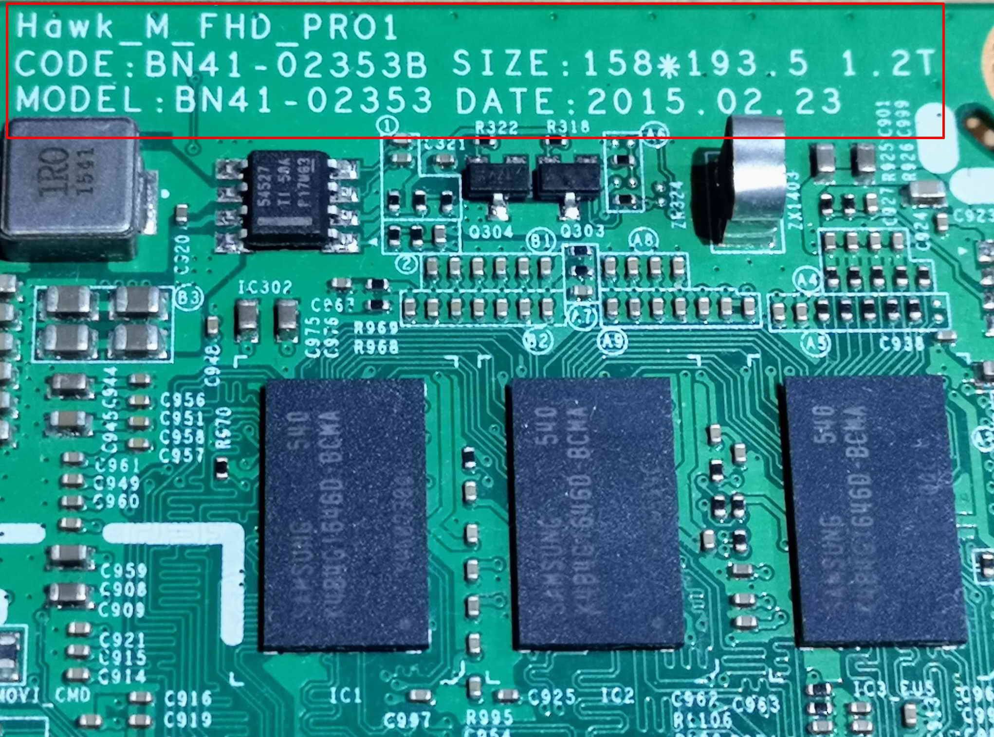

Obrázek
kazda doska samsung, LG phillips je znacena ako typ a seriove cislo
tu konkretne na obrazku som ti dal foto z telky Samsung UE 43J5572
typ = Hawk _M_FHD_PRO1
model= BN41-02353B
Příspěvky: 16459
#36 Příspěvek od p32 »
No, to je fotka, že by se z ní jeden posral. To jsi ještě nikdy nic nefotil?

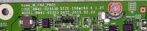

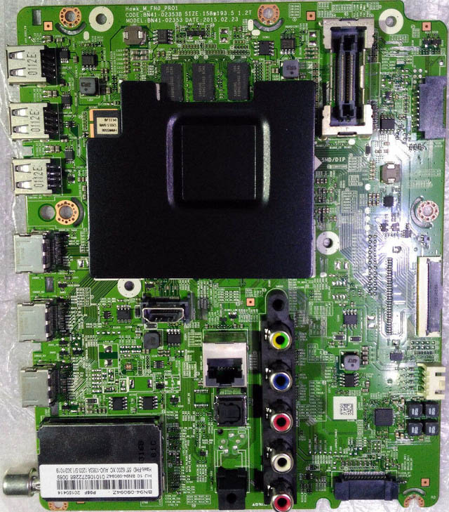

Fogovic se ti snaží vysvětlit, že máš sundat tu černou okrasu na té hlavní desce tak, že ty 4 bílé úchyty zespodu uvolníš a zůstane ti jen ta desky s chladičem na procesoru (viz foto) a nahoře je ten popis desky, konkrátně zvěztšený na druhém obrázku (výřezu). Když na ně klepneš, tak se ti ještě zvětší.

tak konečne som doma prikladám foto dosky teda číslo

no vidis ze to ide aa ze som sa aj ja trafil.. takze u tohto modelu urcite nehladaj problem v SPI. v tom com je problem na to zase nemas vybavenie, subory a znalosti kde co nahradit aby ti to slapalo aj z donor file
