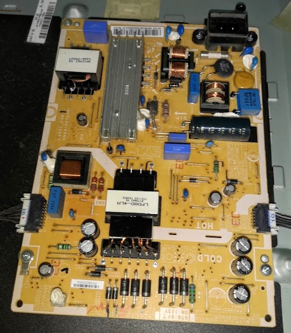

Popis problému:
6 ročná Samsung UE40J6272 bez jediného problému jedného večera sa sama vypla.
Idem zapnúť a len blikanie červenej led
logicky ma napadlo zdroj
rozoberiem pozriem nič vyhorené pozerám koníky nenafúknuté
vyletujem merám kapacitu aj ESR všetko OK
napätie podla schemy by malo mať 13 ale má12,6V
a po čase asi ako zapne padne na 8,7V a dookola
zdroj je tam L48S1_FSM
ak vytiahnem kabel dosky tak posvietenie beži OK
ledka červena blika v intervale 6x
pomôžete ako dalej diagnostikovať ?

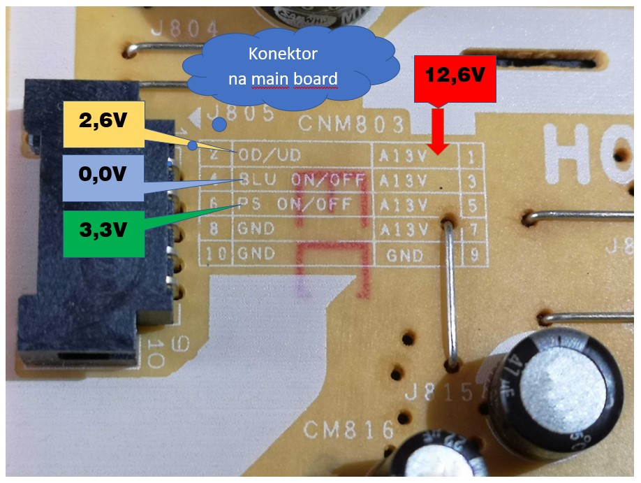

namerané napätia pokiaľ je na PS ON 3,3V tak T-con svieti modrými ledkami
