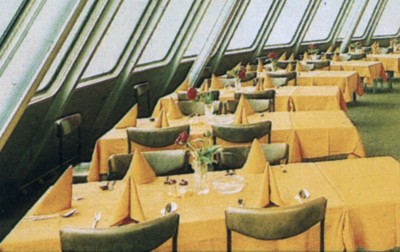

Tak to jsme si nerozumeli. Ja myslel ze ti to dela neco takoveho jako na fotce. Ne ze chces odstranit ten puvodni rastr ktery je na originalu. To opravdu pujde jen ztuha a nejspis za cenu rozostreni. Tou volbou v ovladaci co jsem zminoval bys odstranil jen vady ktere jsou obcas videt na sikmych sloupech, ale rastru samotneho se tak urcite nezbavis.

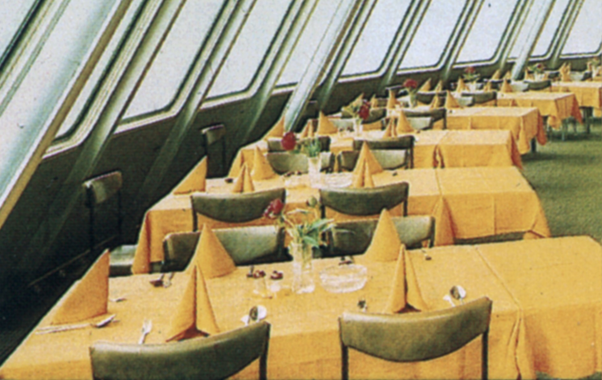

jinak kdyz jsem to zkusil, asi nejlepsi vysledek mi davalo proste rozostreni.

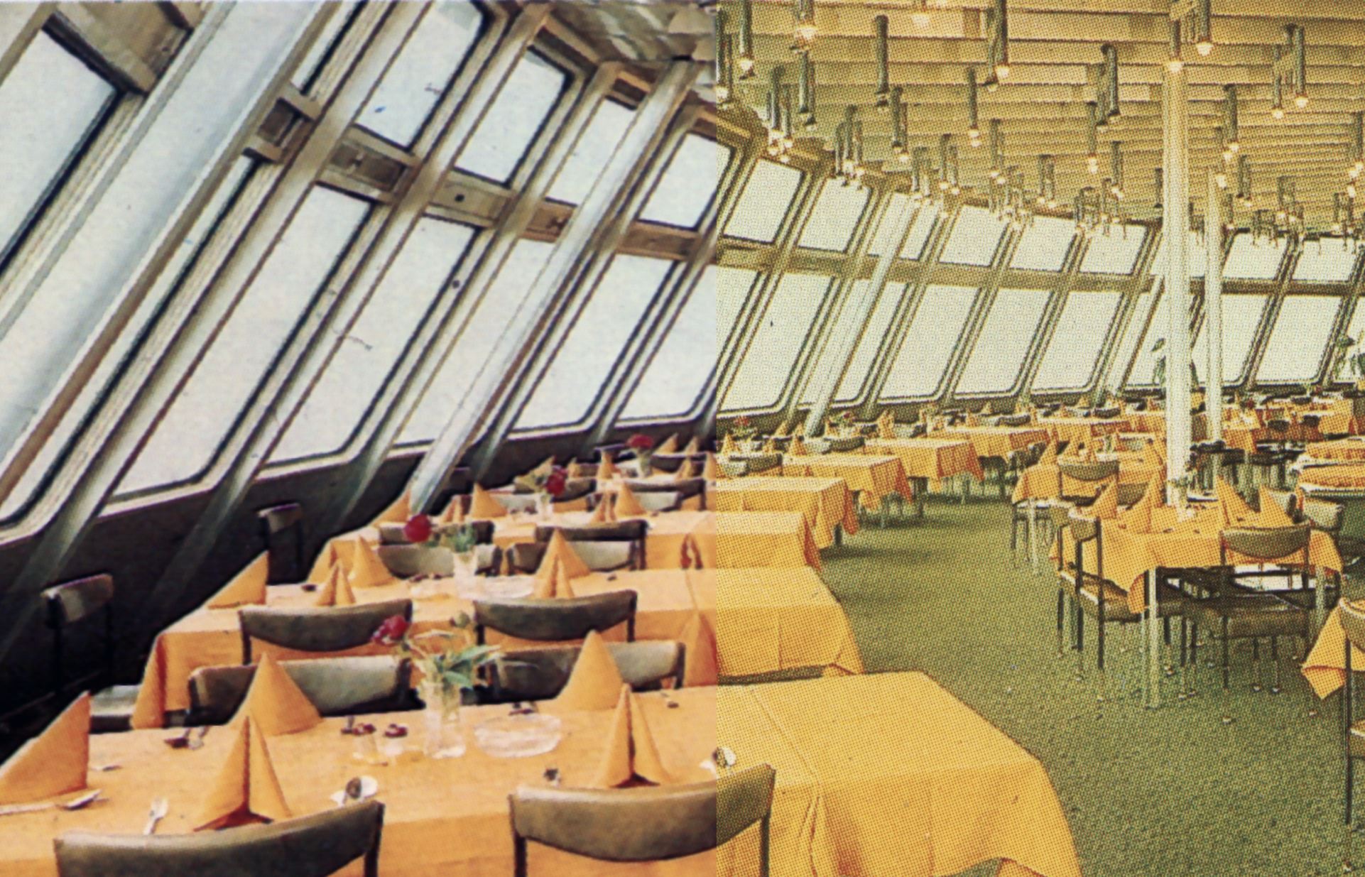

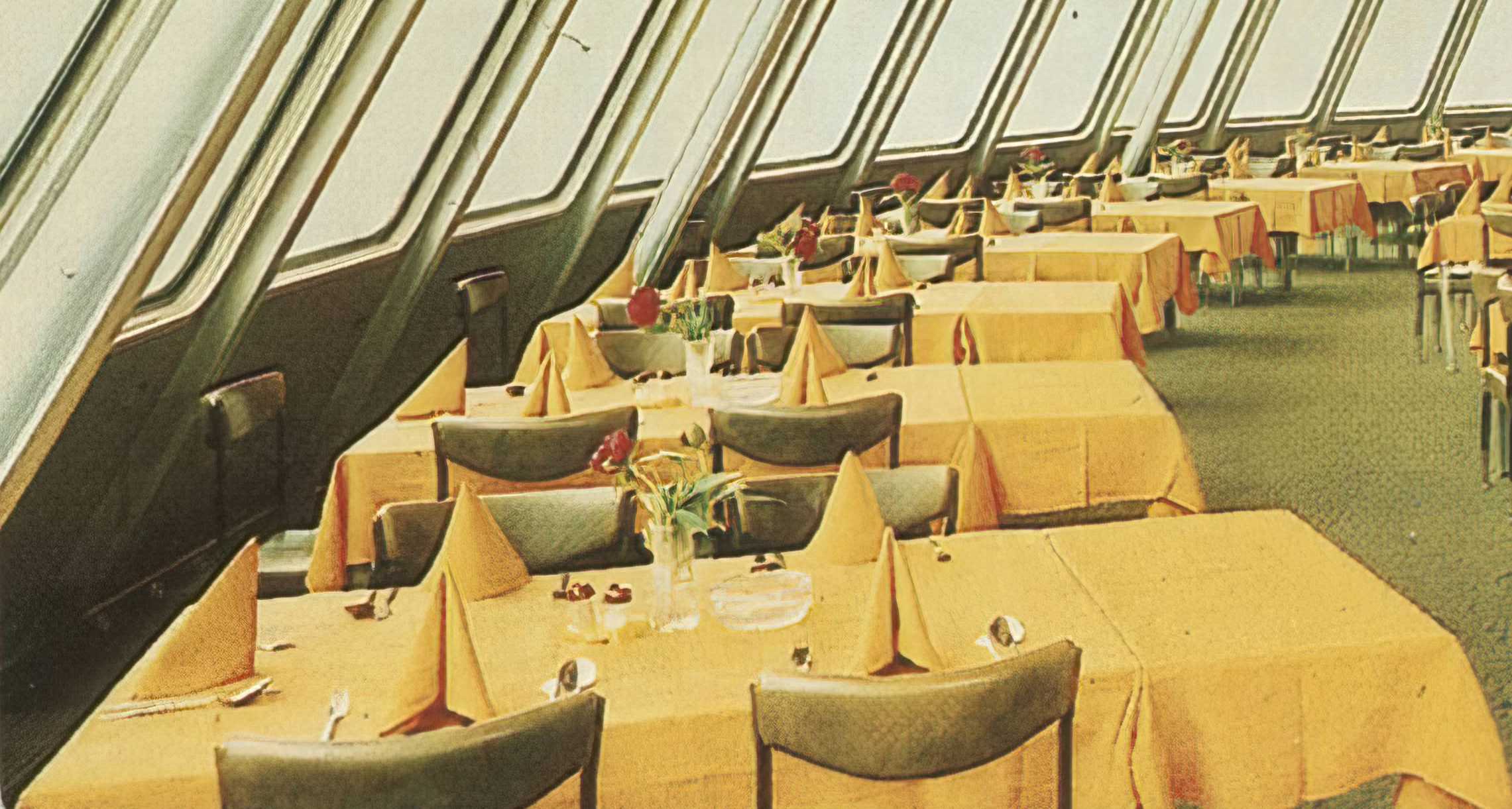

Teď jsem pochopil, cos chtěl říct. Ne, šlo skutečně o to vygumovat rastr. Ale vypadá to dobře, cos udělal. Takže rozostření?
V první fotce je výstup z pluginu Sattwa Descreen.
V druhé fotce jsem ten výstup protáhl onlajnovým nástrojem AI Image Sharpener (https://imglarger.com/Sharpener). Příjemně překvapil tím, že pochopil, co má zaostřit a co ne. Takže rastr nevylezl. Všimněte si také linií oken - vyhladil je, nezdůraznil jejich zubatost, jako by udělalo běžné zostření. Pochopil že mají být hladké, což mě překvapilo.

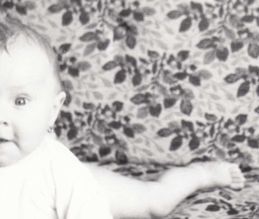

Jo vždyť jsem ti psal, že záleží co více preferuješ a vždy je to něco za něco. Já jsem ti poslal jenom lehce rozrastrovaný, aby zůstalo zachováno co nejvíc detajlů, což bych preferoval já. Není problém to více rozmáznout, ale za cenu ztráty jemných detajlů, kterých už i tak je tam málo.

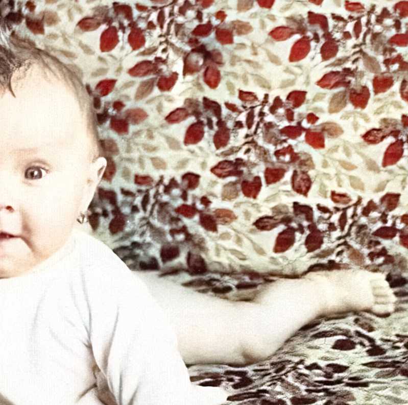

lubos1961
Příspěvky: 520
Registrován: 20 črc 2010, 00:00
Bydliště: Nový Jičín
#36 Příspěvek od lubos1961 »
Ten topaz spíš používám na finální úpravy starého foto domácího archívu. Tehdy se fotilo černobíle, na nejlevnějších foťácích (SMENA), ale časem to jsou ty nejvzácnější vzpomínky uplynulého času. Ze staré průkazkové fotky po kolarizaci a konečném průchodu Topazem nádherně vystouply vlasy a oči. U druhého snímku mne na prdel posadil nejprve kolarizační program colourise.sg (byl nějakou dobu volně), který se naprosto přesně trefil do barvy naší staré sedačky a Topaz to zkrásněl. (Ukázka výřezu)
