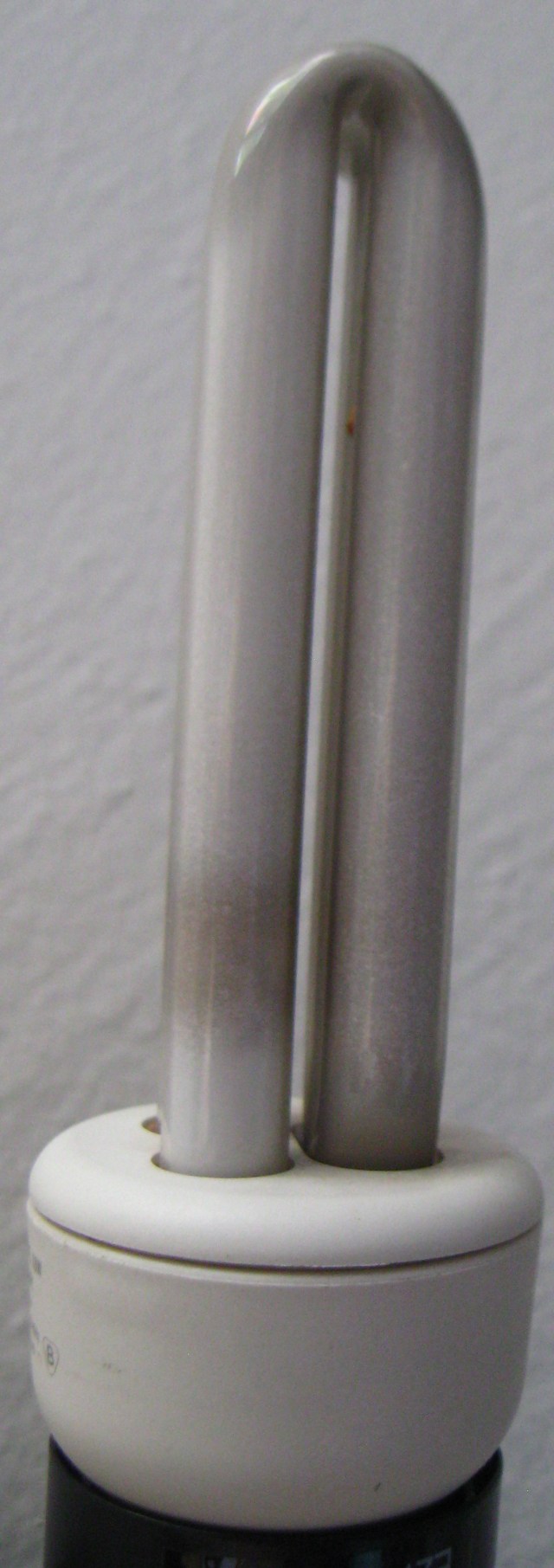

Našel jsem úsporku Osram, ještě Made in Germany. Rok výroby bude někdy mezi 2005 až 2010. Pokazila se kvůli přepálenému vláknu. Při náhodném spojení vlákna se ještě rozsvítila. Předřadník byl tedy pořád OK. Ale výrobce neosadil termistor pro pomalý šetrný náběh.

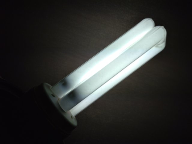

Našel jsem také tuhle úsporku značky Tesla. Je ale zřejmé, že ji vyrobil německý Osram. Už mi tu pár hodin svítí. Byla vadná tlumivka 4,7mH, termistor a kondenzátory 10n a 4n7. https://www.flickr.com/photos/korytnack ... 5598212108
Tranzistory jsou malé mosfety v TO92, ale asi vydrží dost. Zatím fungují. Podle výrobce mohou úplně v pohodě fungovat při teplotě 100°C.
DPS je trochu ztmavlá teplem. I vnější bílý kryt je trochu zbarvený. Ale luminofor a vlákna jsou prvotřídní. Svítí to parádně. Až se předřadník pokazí, tak tam dám jinej, třeba ten z předchozí úsporky Philips.

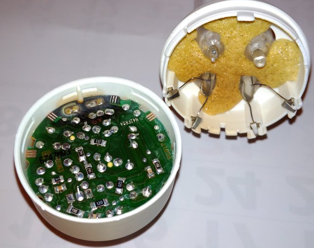

Měl jsem dvě baňkové úsporky Philips. Jedna se rozbila, tak jsem ji prozkoumal. Vnitřní provedení je docela kvalitní. Bohužel se rozsvěcuje strašně pomalu, takže už tak 6 let leží bez užitku.
https://www.flickr.com/photos/korytnack ... 6923098361

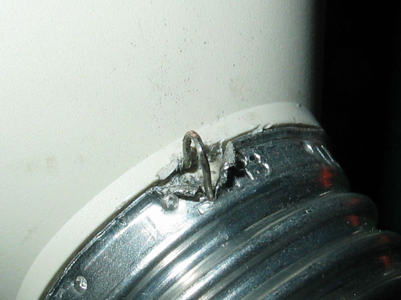

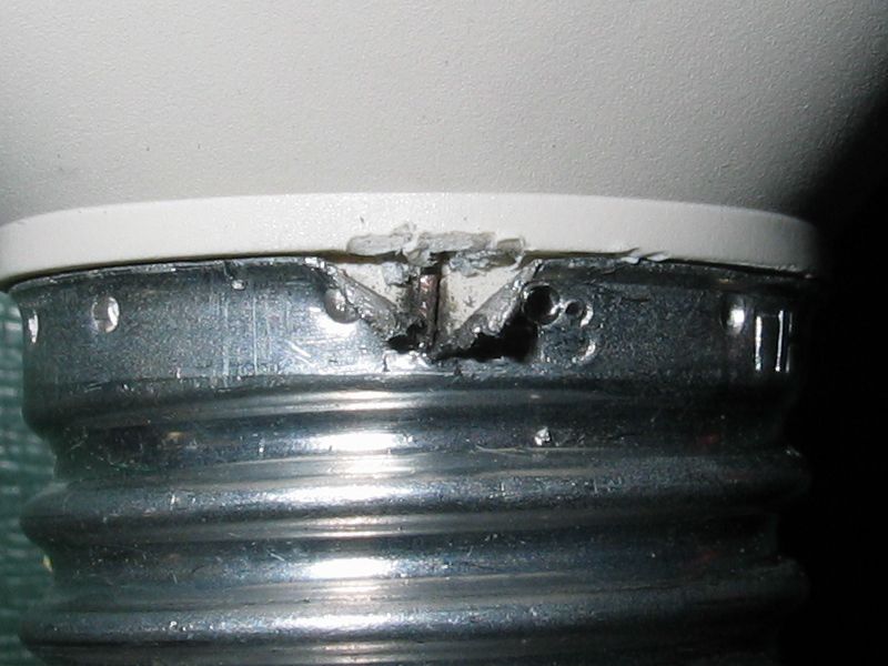

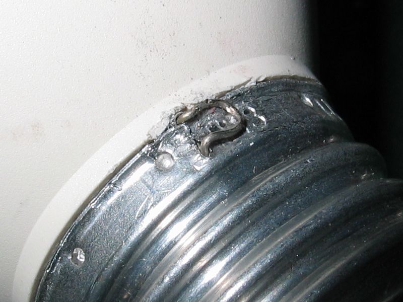

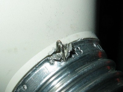

Spominana 24W usporka OSRAM zase zacala poblikavat a rovnako aj dalsia Philips. Hlinikovu objimku som v mieste zalisu privodneho drotu (pozna sa to tak, ze je tam mierny hrbol) odchlipil od plastoveho tela lamacim nozom a nasledne skrutkovacom. Hlinik sa roztrhol, co ale nie je na skodu. Pinzetou som kusok drotu vytiahol spod objimky, pritlacil medzi roztrhnute casti a nasledne ohol naplocho.
Keby som mal cim spajkovat hlinik, tak to prispajkujem, ale funguje to aj bez toho.
[edit]
Nasiel som fotky vo fotaku.

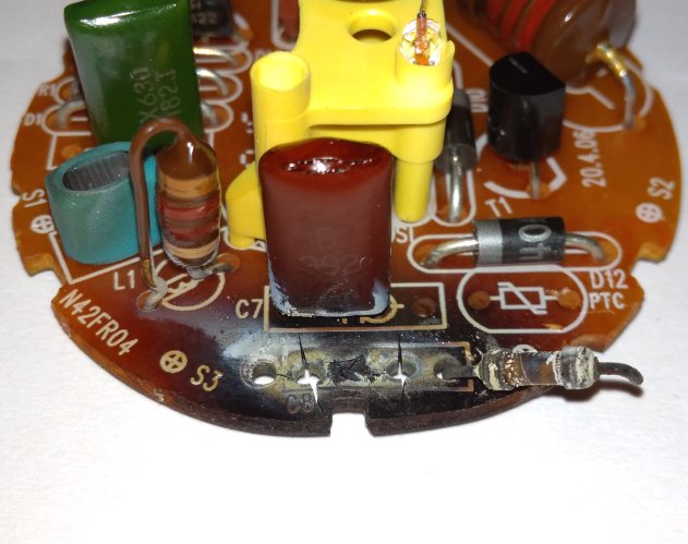

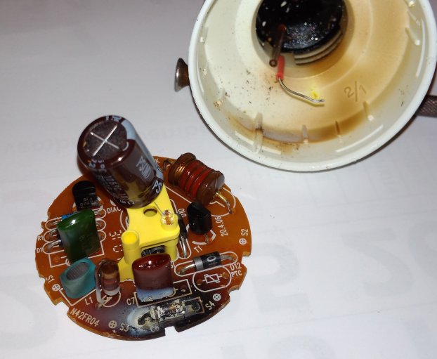

Ako som písal vo vlákne http://www.ebastlirna.cz/modules.php?name=Forums&file=viewtopic&p=1061472&highlight=#1061472, doniesol som si 17W Osramku.
Po rozpolení bolo vidno opálený plošák. Medzi vláknami je zapojený kondenzátor 3n9 v sérii s rezistorom. Kondenzátor samozrejme prerazený, následne cez rezistor tiekol väčší prúd, čo ho rozpálilo tak, až zuhoľnatela DPS. Rezistor som premeral, má niečo cez 29Ω. Bohužiaľ tam nie je osadený termistor, ako som očakával. Z inej dosky som vybral kondenzátor 2n7/1200V a osadil ho podľa klasického zapojenia. Do "čudlíku" na spodku pätice ešte navŕtať dierku a prispájkovať prívodný káblik k plošáku a už svieti :prst:

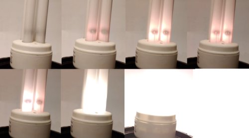

Dnes som doplnil PTC, typ C884, za studena odpor cca 600Ω. Priletovaný je paralelne ku štartovaciemu kondenzátoru, ktorý je štandardne zapojený medzi vnútornými vývodmi trubice. Po zapnutí sa na krátky okamžik nič nedeje, potom nasleduje krátke žhavenie vlákien a štart:

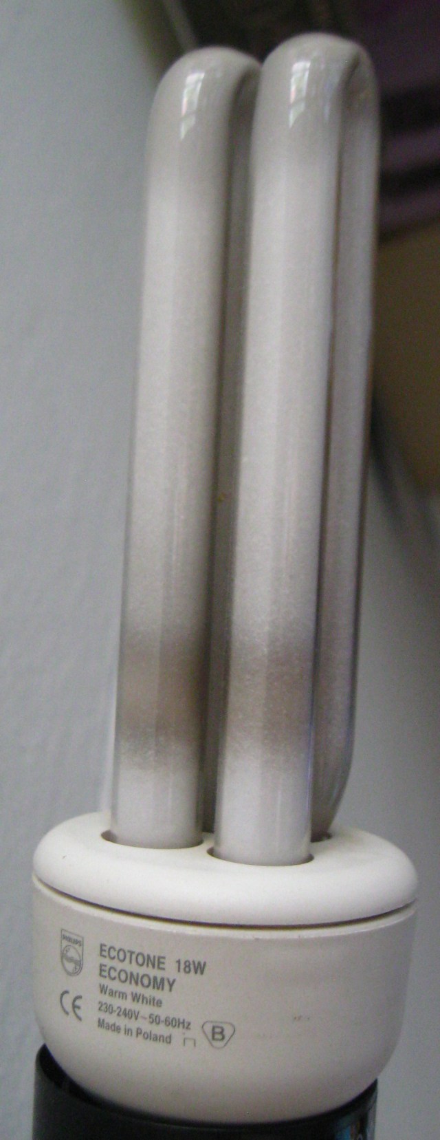

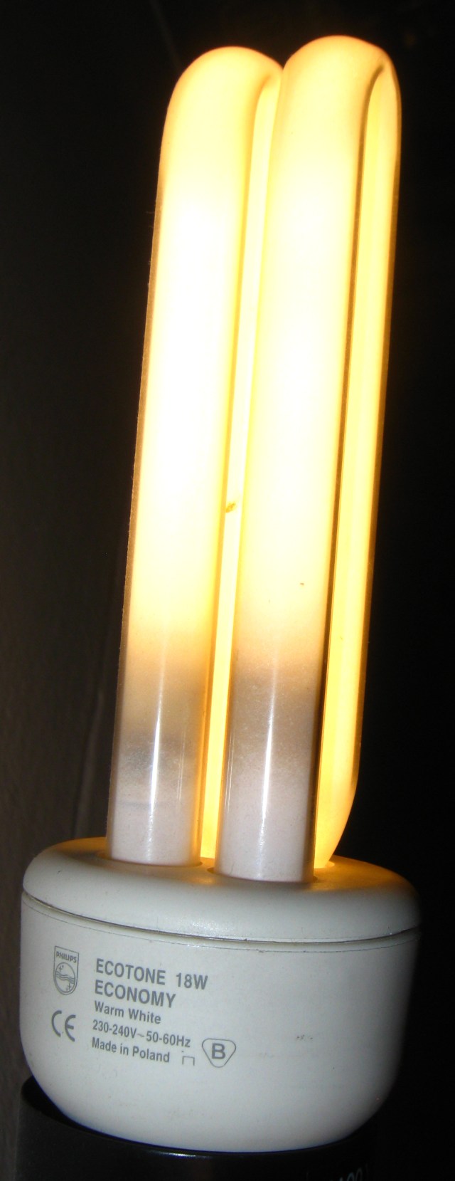

Mám v lustru jakousi úsporku Philips Ecotone 18W. Kdy byla koupena, si už nikdo nepamatuje. Mohlo to být klidně roku 2002. Prvních 10 let byla používaná jenom občas ve stojací lampě. Vypadá docela hnusně a opotřebovaně, ale furt neúnavně svítí. Kouzlo bude v pomalém náběhu. Asi tam taky bude nějaký řídicí IO. Zatím jsem ji nikdy neopravoval.
Jako nová mohla stát hodně peněz... Je od pohledu divná, takovejto tvar jsem snad nikdy v obchodě neviděl.
Popisky jsou nebývale kvalitní, skoro vůbec neblednou.

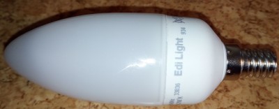

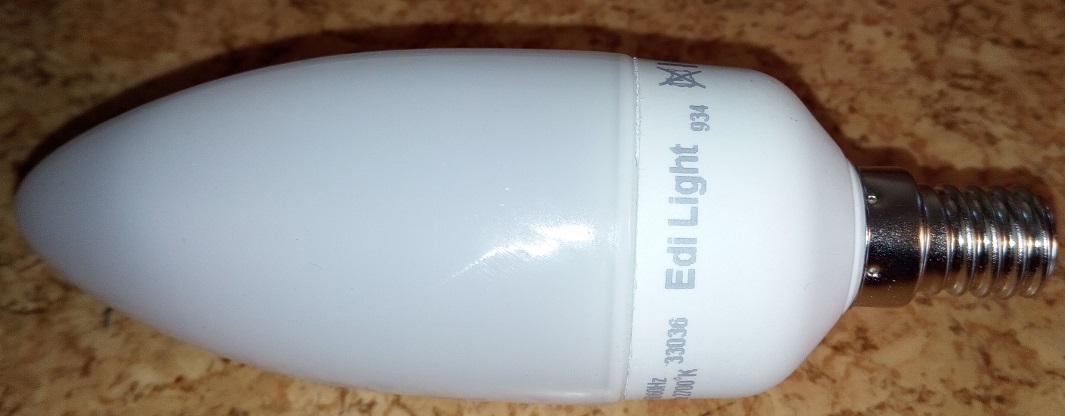

Jen abych neumřel v nevědomosti, do týhle z přílohy se dá vlýzt nějak jinak než kladívkem?
Pak tu mám ještě jednu klasiku se šroubovicí ale plošák přepálenej na tolika místech, že to nemá cenu i když je roura dobrá.
