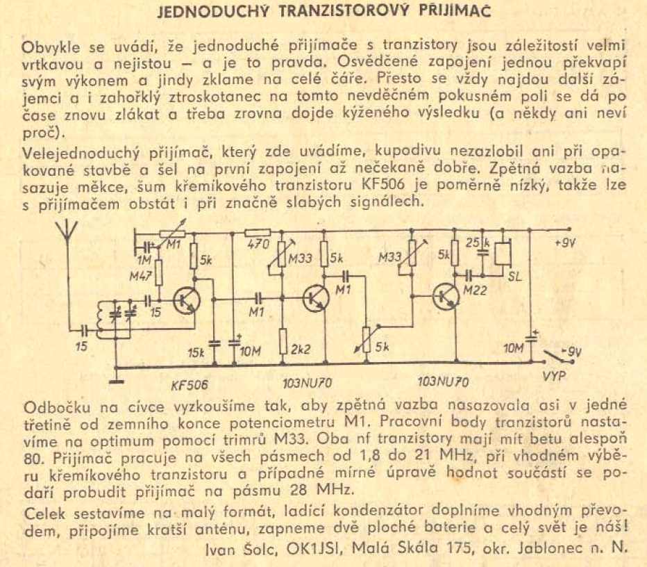

robos píše:Funkčnosť pochybná, ale články boli písané tak, akoby to bola hotovka.
Na to treba získať skúsenosti.
Neřekl bych že pochybná je funkčnost, pokud si člověk zvykne neodfláknout základní věci jako navinout indukčnost a mechanicky stabilní konstrukce, tak to primitivní zapojení asi fungovat bude.

#305 Příspěvek od robos »
Crifodo píše:

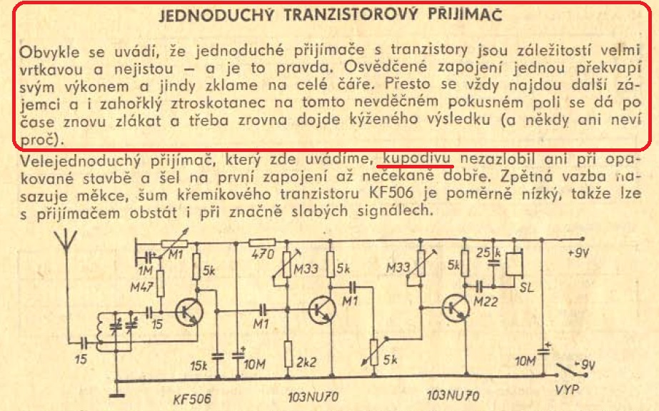

Myslel som tým to, čo posielam v prílohe. Na také akoby mimovoľné poznámky sa dá v niektorých článkoch naraziť. Napríklad v nejakom inom článku som čítal, že zdvojovače v kryštálkach niekedy fungujú, niekedy nie (mne nefungoval). Ale nikdy žiaden článok nezačínal slovami ako "šanca, že vám tento prijímač bude fungovať a dobre, je 50%". A pritom to tak nejako v skutočnosti je. Koľkokrát musí človek bojovať, keď postaví niečo podľa zaručeného návodu, aby to nejako uspokojivo spojazdnil.

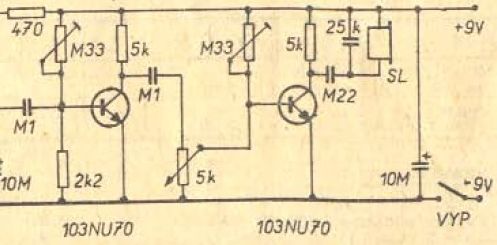

Toto zapojení nemá údaje o pásmu, indukčnosti, takže nemůžu posoudit.
tradičně pitomé je nastavení pracovního bodu trimrem bez omezení proudu do báze a geniální je regulace hlasitosti spolu s pracovním bodem posledního tranzistoru.
patrikvarga
Příspěvky: 1326
#308 Příspěvek od patrikvarga »
Autor mohol nakresliť odpor do série s trimrom. Takto je to pre začiatočníka pálič tranzistorov, trimrov a potenciometrov.

#309 Příspěvek od danhard »
Zase když stáhne hlasitost na nulu, tak to málo žere :lol:
Jsou to strašný slepenice :roll:
patrikvarga
Příspěvky: 1326
#310 Příspěvek od patrikvarga »
Ale keď dáš aj trimer na nulu, tak to žere až moc.

danhard píše:Zase když stáhne hlasitost na nulu, tak to málo žere :lol:
Tahle schémata asi prodával někdo redaktorovi v kantýně za panáka výčepní lihoviny, kreslená na ubrousek.
Pro začátečníka bylo nejlepší určit do báze odpor (rozmezí odporů), jednak odpadla dilemata, jednak odpor stál Kčs 0,30 a trimr Kčs 2,-. Jestli bylo na kolektoru 3 V nebo 6,5 V bylo skoro jedno a začátečník to stejně neměl čím změřit.

#312 Příspěvek od ok1hga »
patrikvarga píše:Autor mohol nakresliť odpor do série s trimrom. Takto je to pre začiatočníka pálič tranzistorov, trimrov a potenciometrov.
a proč ?
vždyť v kolektorech je 5k,
tak ikdyž bude trimr na nule, tranzistorem poteče proud přes ten 5k odpor
a to ho nespálí
. . . jen to nebude fungovat.
Příspěvky: 8326
#313 Příspěvek od xsc »
A co takhle samotný přechod báze - emitor, tím poteče kolik? :-)

-> Crifodo: áno, už aj ja začínam rozlišovať jemnosti jednotlivých zapojení. Preto, že som pred mnohými rokmi zapichol rádiotechniku ako začiatočník s veľkými očami, tak teraz pokračujem na rovnakom vývojovom stupni a nemám tú vedomosť o autoroch a kvalite ich konštrukcií. Ale pomaly sa dopracovávam k realite. Sú to míľové kroky oproti tým "vedomostiam", čo mal vtedy.
ad trimer/potenciometer: Nebol to môj zámer, vystaviť kritike to zapojenie trimu a hlavne potenciometra jednosmerne na bázu, ale tiež som sa pri tom pozastavil a ak ten prijímač niekedy vyskúšam, tak tam dám elektrolyt.
Trochu na vysvetlenie: toto zapojenie je z RZ71/5 str.8 a autorom je I. Šolc, t.j. človek, ktorému prešlo rukami veľa audiónov elektrónkových aj tranzistorovým. Je aj stránka jemu venovaná a bol to vedátorsky založený človek, takže jeho mám v úcte. Musel byť aj schopný rádiotechnik, ktorý sa v tom dosť vŕtal. Taktiež z dobovej litereatúry vyplýva, že dosť pracoval s mládežou, čo je vskustu záslužná činnosť, a v rámci toho vyrábal tieto audiónové zapojenia. Verím tomu, že aby to chlapcom čo najviac uľahčil, tak zrejme ho to viedlo k redukovanui počtu súčiastok na minimum. Pod jeho dohľadom v klube to asi dopadlo dobre, ale keď to niekto zbastlil doma a vytočil trimer k napájaniu, tak si potom mohol pomyslieť niečo nepekné. Ďaľší dôvod, prečo v článku nebolo to riziko s trimrom spomenuté, mohlo byť obmedzenie rozsahu článku, redakčné krátenie, alebo sa proste predpokladalo, že na strane konštruktéra/klubu už nejaké skúsenosti sú. Ale z didaktického hľadiska bolo určite lepšie pridať tam odpor a vysvetliť prečo tam je.
Pripájem celý článok, ak niekto nemá k dizpozícii..

#315 Příspěvek od EKKAR »
Nejhorší na tom bylo, že ty "jednoduchý zapojení" byly vymejšlený v drtivý většině někým, kdo už spoustu zkušeností měl a při svojí práci nevědomky dodržoval pravidla - třeba základní poučky o práci s vf, pravidla o spojování zemí, topologii obvodů = určitý pravidla v rozmístění součástek, kterou dát sem a kterou co nejdál od jinejch - ALE DO SVEJCH POPISŮ UŽ TYHLE SKUTEČNOSTI POZAPOMNĚL ZMÍNIT. Kdokoliv další ALE ZKUŠENEJ podle takovýho návodu onu zmaštěnost postavil taky - a chodila mu, protože zase podvědomě dodržoval ony pravidla. Když se ale k takovýmu "jednoduchýmu" návodu dostal člověk nemající žádnou zkušenost a tím míň vlastnící nějakou měřicí techniku, která by mu práci usnadnila, ve velklý většině případů jen s původním návodem pohořel. A když neměl v blízkým dosahu někoho, kdo by ho chytil za paprču a řek mu "TAKHLE NE! TO MUSÍŠ TAKHLE!!", bylo to pro hodně takovejch uchazečů o titul bastlíře to první i poslední zapojení, který se kdy v životě pokusili zrealizovat. Viníkem byli a i dneska často jsou autoři a redaktoři publikací, kteří prostě zapomenou na to, kdo jejich návod bude číst a kolik asi takovej adept může mít zkušeností. Od jistý doby všecky návody a schémata popsaný slovem "jednoduchý" považuju za zákeřnost vůči těm, kteří se je pokusí zrealizovat - protože často jsou zjednodušený až moc a nejsou u nich popsaný všecky záludnosti, se kterýma musí každej, kdo se do stavby pustí, počítat už předem. A právě vejš zmiňovaní páni Klabal a Šrait jsou toho zářnýma příkladama. Oni něco vyvíjeli a zjednodušovali měsíce a roky, než to publikovali - ale před tím publikováním to nedali na zkoušku nikomu dalšímu NEOBEZNÁMENÝMU vyzkoušet, nakolik je taková věc s náhodně sehnaným sortimentem součástek taky opakovatelně zkonstruovatelná do funkční podoby ... A poklud to někomu dali, tak v kroužku se zkušeným vedoucím, kde aspoň nějaký erární měřicí vybavení k oživení bylo, takže se dalo pomoct i človíčkovi, kterej doma nic měřicího neměl - a když, tak leda tak cejchovanej šroubovák ...
