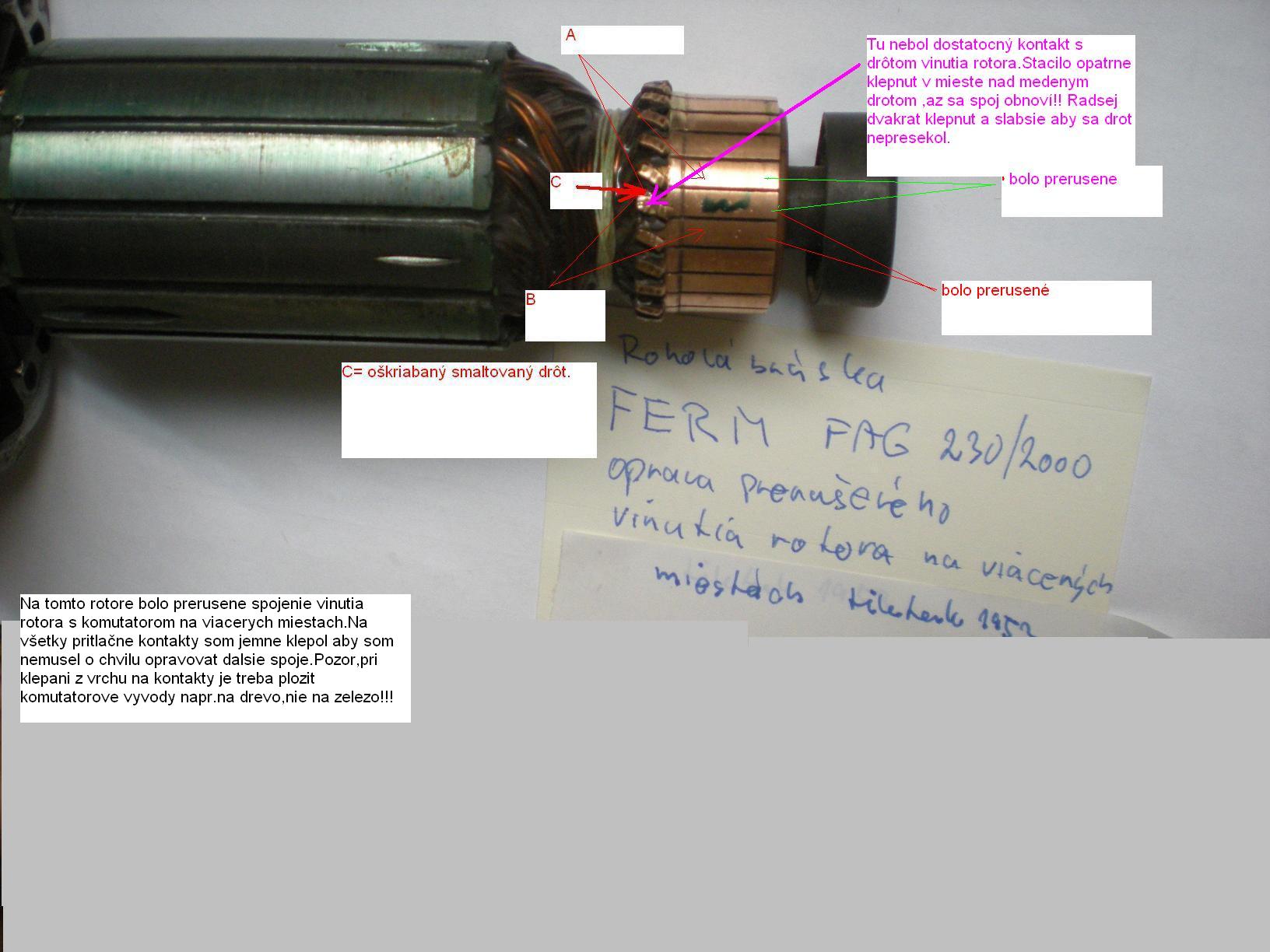

Pozor,ako som pisal,tam kde nie je dostatocne pritlacne spojenie drotu vinutia rotora s komutatorovym kontaktom musite jemne klepnut po ohnutom kontakte presne nad medenym drotom vinutia nie inde.Kde je dobre spojenie vinutia na komutator,tam hadam radsej neklepte,aby ste klepnutim na nespravne miesto spoj nezhorsili. Pozr na uhliky,musia mat spravny obluk,na celej trecej ploche nesmu byt neako poskodene,tzn.chybat z nej,opalene.

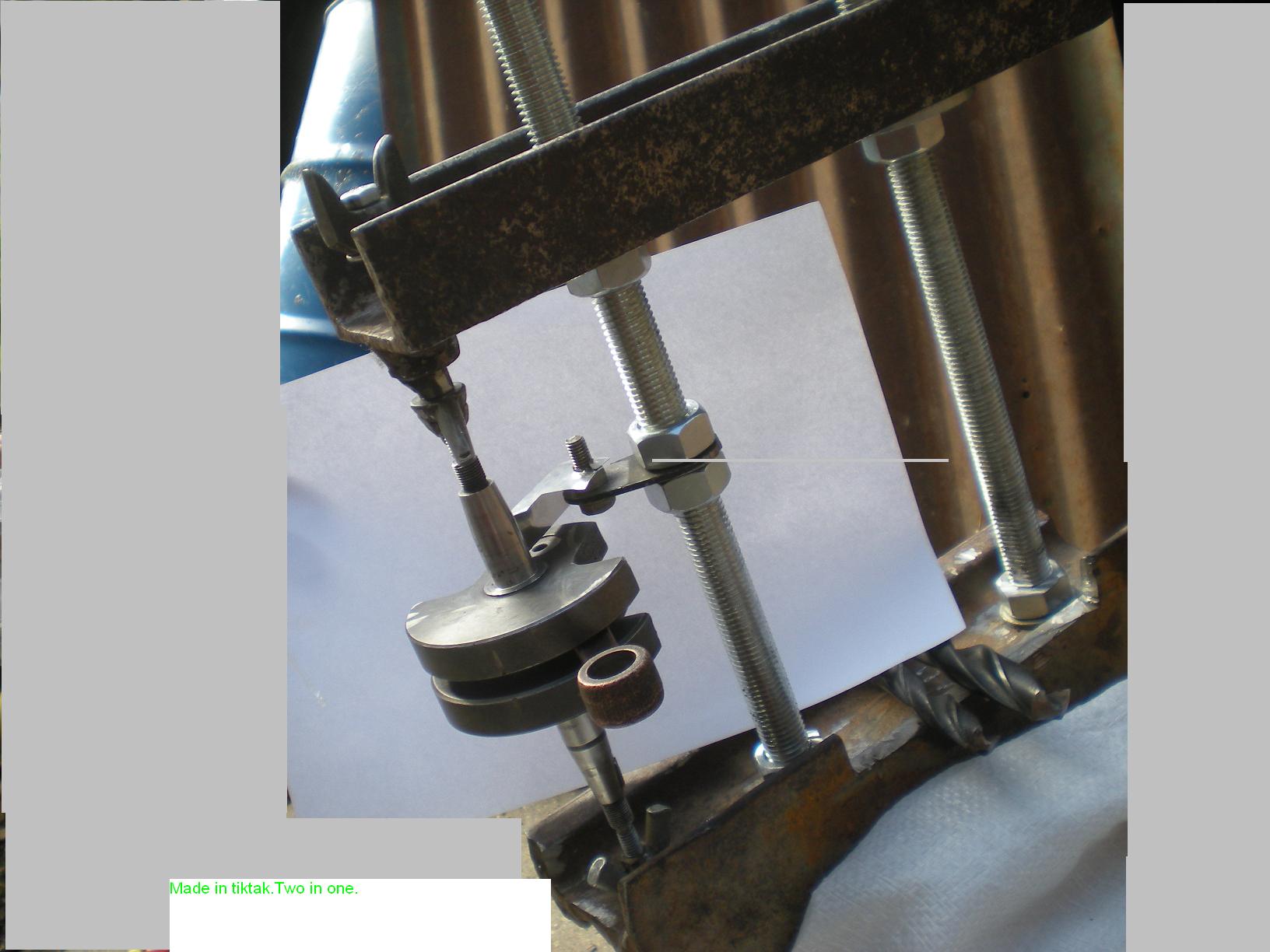

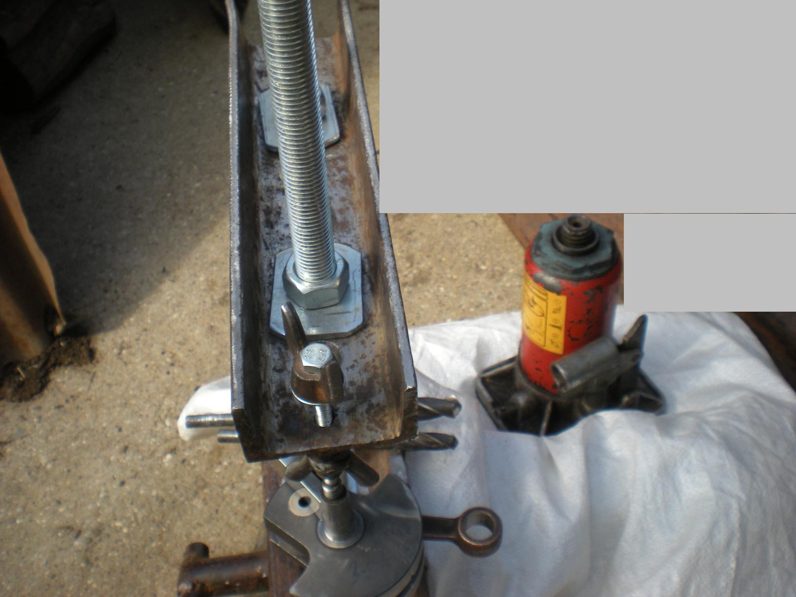

Dam iba obr.lebo je vas tu v sobotu vela,budete moct nad tym rozmyslat.keby nieco ,tak napiste.

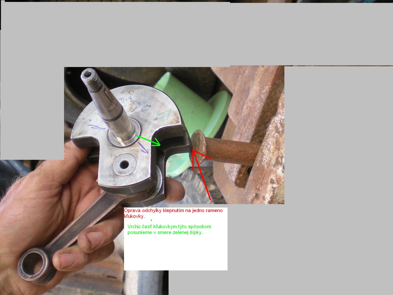

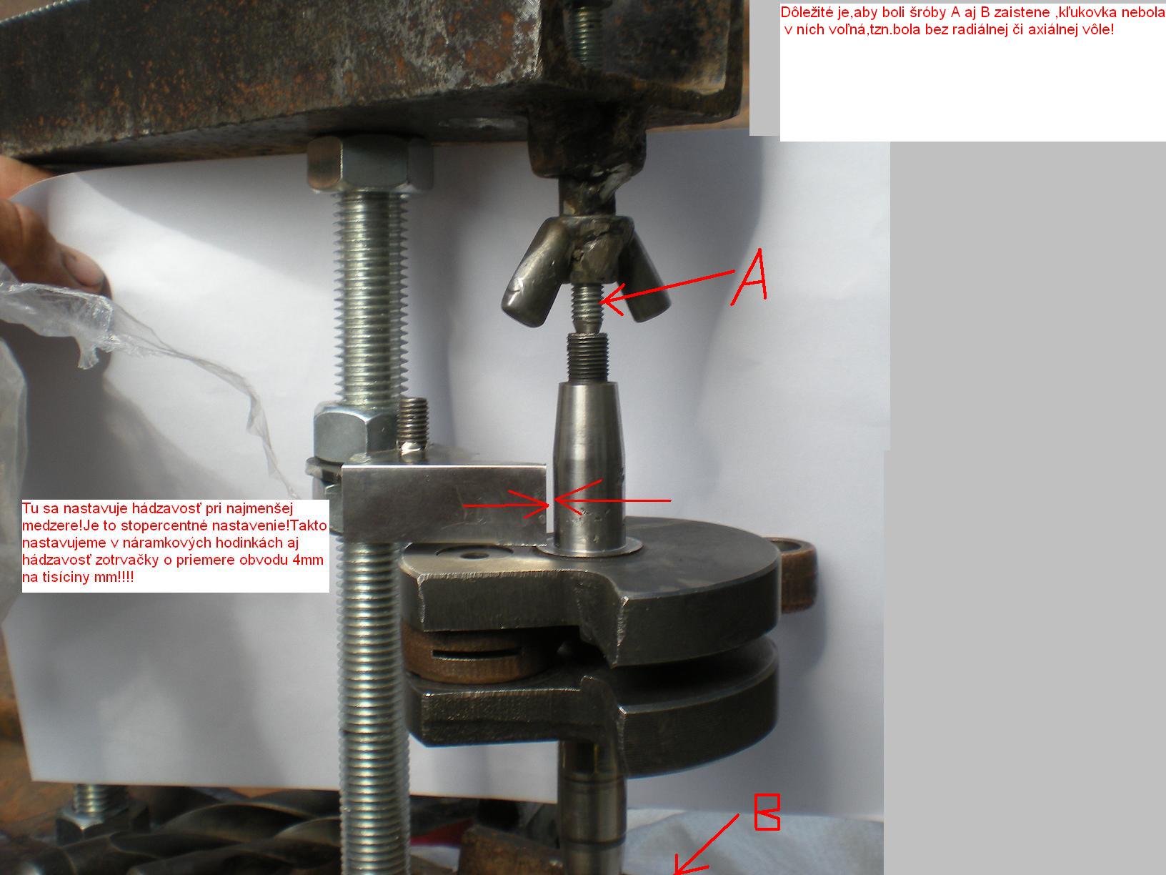

Zvazte dobre pred vyrobov lisu ,ze na co vsetko by ste ho potom pouzivali,a podla toho zvolte jeho sirku,vysku,dlzku,hrubku U profilov,upevnovacich tičí.Sirku zvolte min.50cm.Vyska mojho lisu je robena z 1metrovej zavitovaj tici hrubej 20mm.rozpilenej na dva kusy.Da sa aj potom takato konstrukcia rozsirit!
POZOR,osku (čep)ihličkoveho loziska klukovky pri vkladani podla mna ANI len jemne NE-NAOLEJUJTE !!!!!!Nalisujte ho odmasteny,suchy aby sa zavazie (jeho dve casti)po nastaveni pri tlakoch za chodu motora nepohli,co by bol problem!!!!Na toto bacha!!!
POZOR,aby loziska neboli volne na oske ,ani v bloku!Ja som ích v blokoch zajamkoval,na osku dam LOCTITE 603 myslim ze to je ,ta zelena vodička.Treba si nastudovat do predu nieco aj o vymene lozisk,gufera klukovky alebo spytat sa, ako nieco pos...!Loziska skontrolujte ci su nalisovane na doraz,ako maju byt,inac by bol problem.Keby nieco ku problematike tak .....Zbytocne temu netreba natahovat.

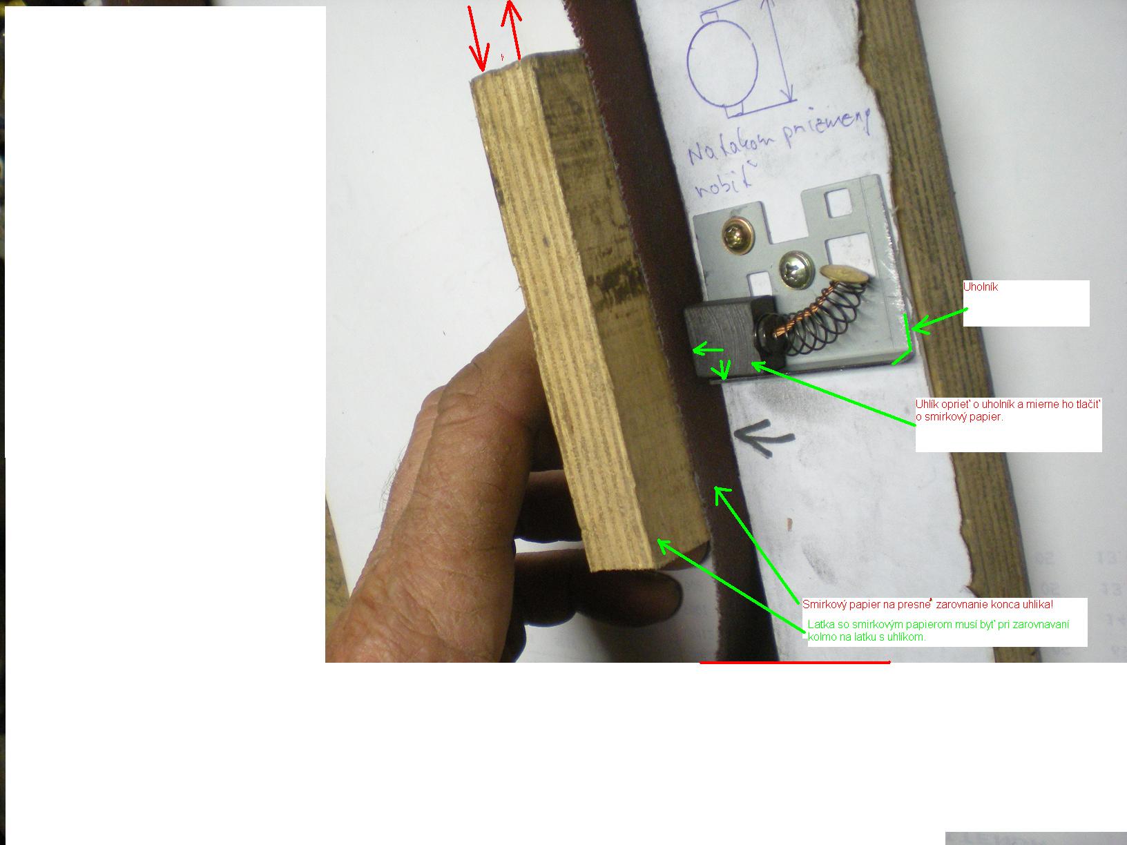

Este doporucujem toto podla obr . 9072 urobit.
obr.9086
Do tejto Power Force Plus prikpepovej vrtacky som upravoval velke uhliky z vysavaca ,a tak doporucujem vyrobit takyto pripravok na presne zarovnanie koncov uhlikov.Od oka v ruke sa to presne neda.Teraz hadze iba male iskry.Obluk som robil uz v ruke, na takom istom priemery ako je komutator.Priklepka ide ,a hadze iba male iskry.

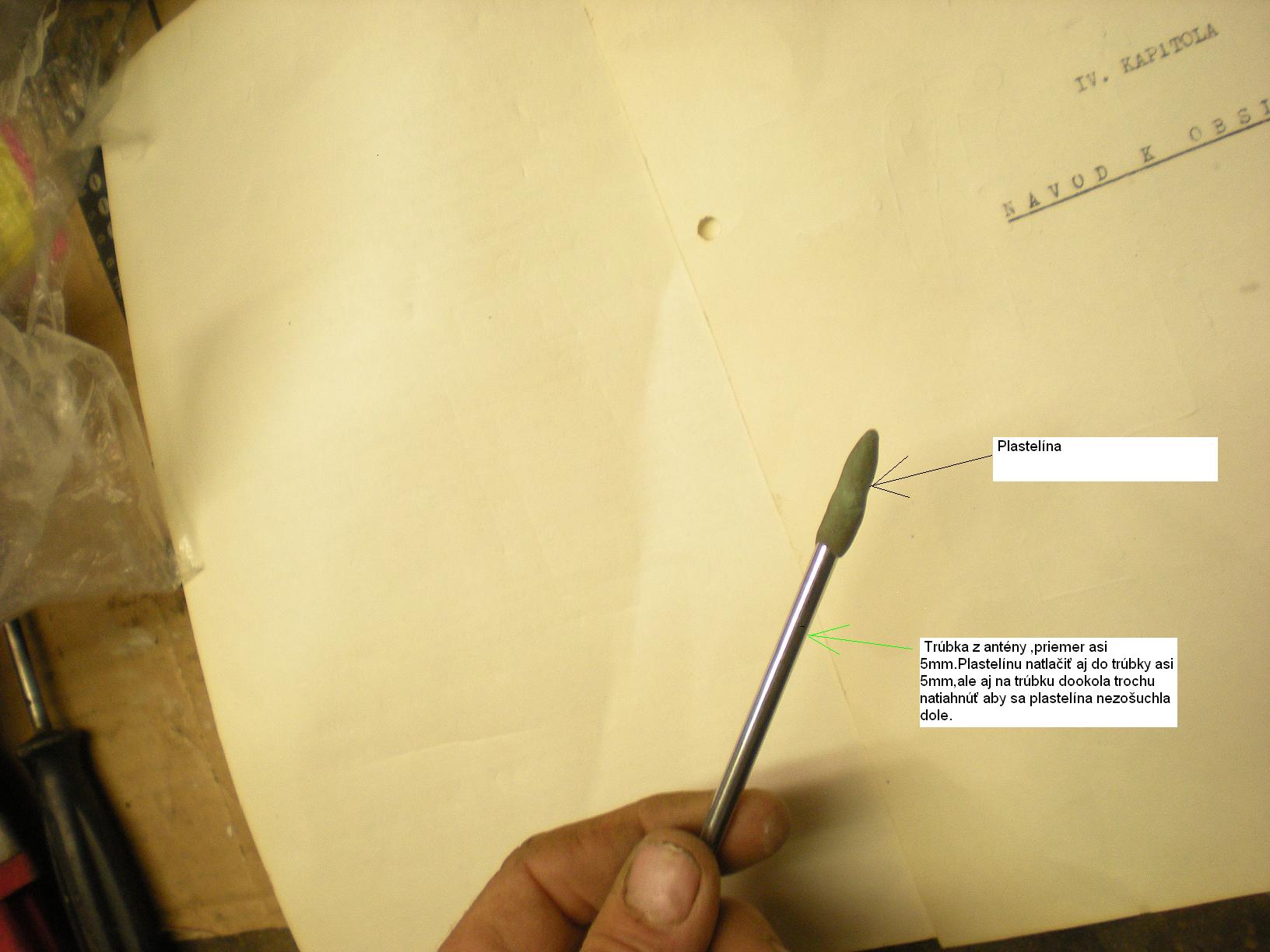

Nemate niekto do tychto prikepiek neake pouzitelne sekace ,vrtaky?
