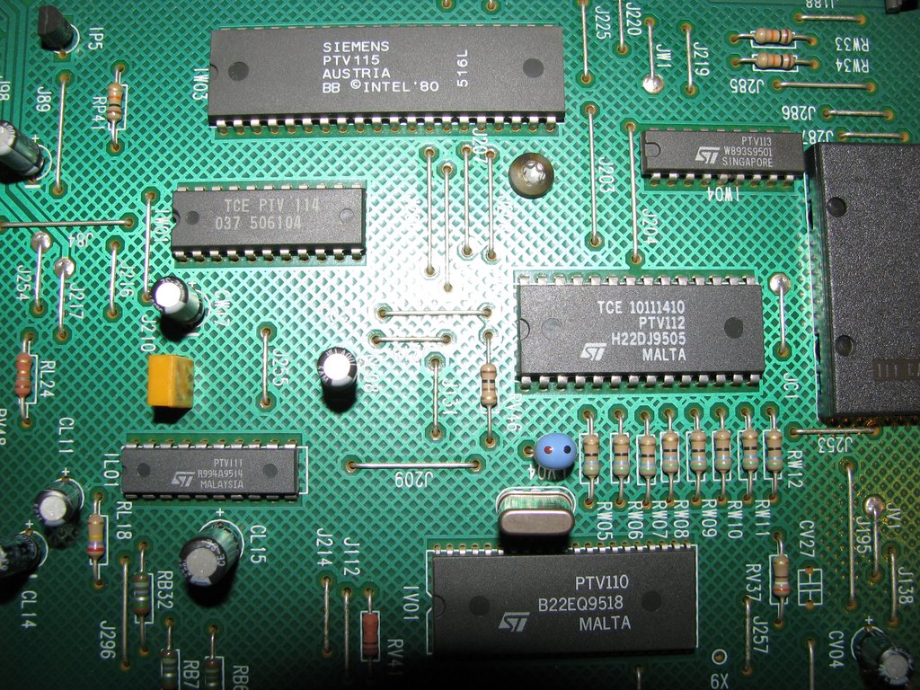

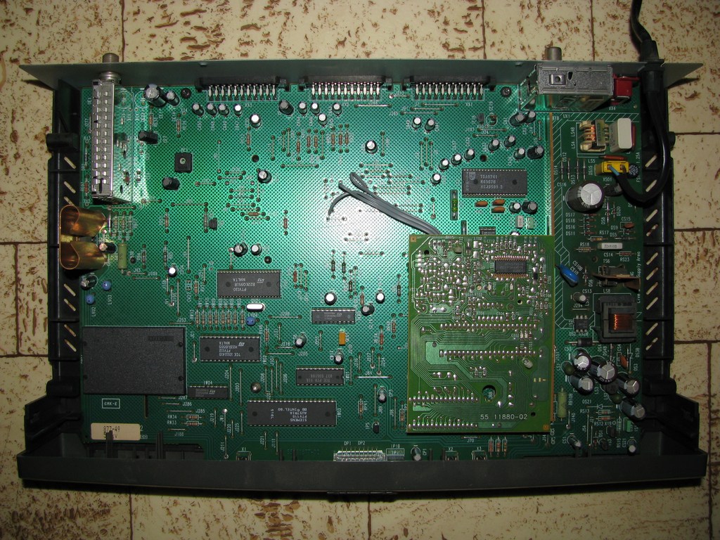

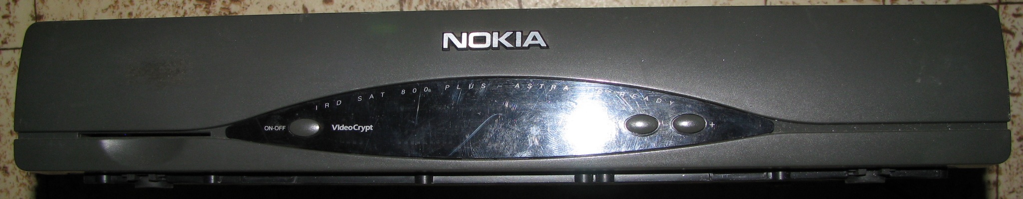

O aparátech Nokia 1202E a Nokia řady SAT 800 jsem zde před lety pochyboval (příspěvek, ani fota, jsem nenašel). :oops: Ovšem dnes jsem získal receiver nazvaný "IRD SAT 800 PLUS" (pod tím na štítku stálo - "model 5947") Navenek (foto č. 1) vyhlíží chudě a nezajímavě, jako ty dva odsouzené typy. Jenže pod krytem (foto č. 2) je kousek od TDA8741 deska na chůdách, na které je OSD STV5730! Kromě toho i EEPROM 24Cxx a MCU Motorola mask ROM (čistě sbírkový). A též jedna zajímavost - (foto č. 3) dekodér z dob analogu (VideoCrypt). Už jsem ho tady jednou uváděl na foto z receiveru Pace. PTV115 je normální MCU 8051/8052 s konkrétním programem v mask ROM (ale šel by z recese vypájet a použít i jinak). TCE PTV114 je zajímavý raritním pouzdrem DIL22 (rozteč vývodů 2,54mm; ovšem rozteč řad je něco mezi běžnými DIL20 a DIL40, stejně to má i OSD M50555, ovšem ten má 1,778mm mezi vývody). Jeden z PTV111/PTV113 je přeznačený TEA2130.

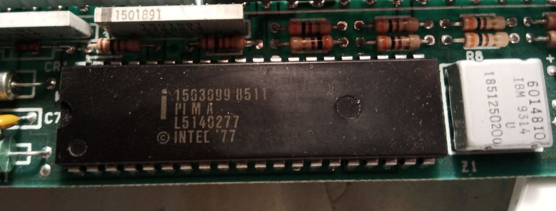

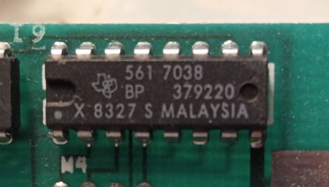

Nejaké integrače z klávesnice.
Schéma je na strane 56 v pdf
https://vtda.org/books/Computing/Hardwa ... rboard.pdf

To je nějaké kamuflážně značené TTL a MCU 804x (podle schématu 2&3 krystal, 4 reset). Původních MCU je relativně dost, ale na hraní se hodí vždy.

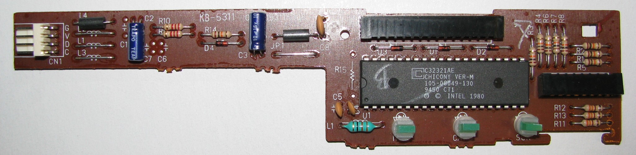

A proto ještě jednou něco málo na téma klávesnice (už jsem to tu nakousl víckrát, takže naposledy). Narazil jsem na klasickou Chicony s konečníkem DIN (to se dá odhadnout dle typu na štítku). Měla otřískané plasty, chybělo cca deset hmatníků a nevzdělaný římský spoluovčan jí odstřihl kabel (čím novější, tím méně měděný, což dotyčný samozřejmě nikdy neví).
Čekal jsem MCU Daewoo DMC80C49, což je pozdní, nízkoodběrová mutace onoho elementárního/průkopnického typu. Nebyl tam. :( Ovšem když už jsem se zdržel rozebíráním, deska s MCU šla ven (viz foto).
"CIC" C32321AE
CHICONY VER-M
105-08049-130
9450 CT1
Ⓜ © INTEL 1980
Navozuje dojem, že "je to přímo Chicony" (kdo ví, kde se plátkuje i pouzdří). Je to běžné MCU s pamětí 2048B mask ROM, spíše NMOS, odběr okolo 50mA. Prodejci na Aukru o něm v popisech často píší chybně a konkrétně o tomto kusu (na základě písmenek na pouzdře) typický Neználek® bez uzardění obvykle napíše: "výroba Intel v roce 1980". :D
Už jsem to tu jednou schytal (za kanibalizování téhle generace klaviatur). Ovšem tahle byla vskutku nepěkná. A vytažená deska může ve speciálních případech posloužit i jinde. A vypájený integráč tuplem!!! 8-)
