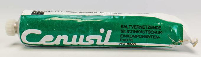

Vloni jsem dodělal dederónskej Cenusil v "zubní pastě" starej přes 30 let a taky fungoval. Ale byl už jak od uzávěru, tak ze strany pertlu asi 2 cm ztuhlej, takže rozříznutí tuby a na jedno použití.
Kupodivu se stále vyrábí, nic lepšího na skleněný bezrámový akvárka jsem nikdy neviděl.

Dej sem link, kdo ho vyrábí a kde se dá koupit (ne že bych ho chtěl, jen pro úplnost).

Ale bude to úplně něco jinýho, něco jako Tesla Stropkov vs. Tesla elektromobil.
Typů* silikonových kaučuků dnes existuje moře a jistě si mezi nimi lze vybrat i takový, který bude mít excelentní přilnavost ke sklu (bude to mít i v popisu).
Cenusil NG3800 byl tehdy prakticky jediná možnost a prostě se s tímto (acetickým) typem náhodou trefili tak, že dobře držel na skle.
(*) myslím typů dle chem. složení a principu tuhnutí, ne obchodních značek.

Celeron píše:Vloni jsem dodělal dederónskej Cenusil v "zubní pastě" starej přes 30 let a taky fungoval. Ale byl už jak od uzávěru, tak ze strany pertlu asi 2 cm ztuhlej, takže rozříznutí tuby a na jedno použití.
Nebude finta v tej plechovej tube? Tiež som tak mal cez 10 rokov staré silikonové lepidlo a do poslednej vytlačiteľnej kvapky bolo stále OK. Pred pár rokmi mi kamoš doniesol nejaký sil.tmel na dlažbu v plechovej kartuši a tiež je stále použiteľný... Tie plastové kartuše určite prepúšťajú UV žiarenie a preto zrejme ten silikon časom vytvrdne aj keď nebol otvorený... u plechu je dôležitá hermetičnosť..

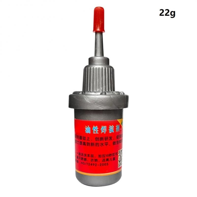

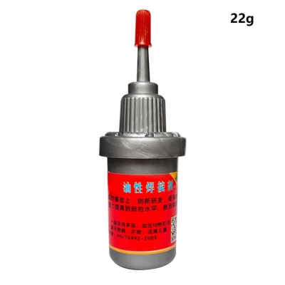

Nedávno som na alíku kúpil nejaké špeci univerzál sekundové lepidlo a je v nádobke, ktorá už nie je z priehľadného plastu, ale nejaká miešanina "vraj" s kovom... Som zvedavý, kedy zatuhne

dred píše:Nedávno som na alíku kúpil nejaké špeci univerzál sekundové lepidlo a je v nádobke, ktorá už nie je z priehľadného plastu, ale nejaká miešanina "vraj" s kovom... Som zvedavý, kedy zatuhne
Nevydrží. Každej kyanoakrylát už od výroby začne pomalu degradovat. Dost se to zpomalí při teplotách těsně nad nulou. Ale mráz je taky už špatnej. Psal jsem si na tohle téma s majitelem fy Bupak, kde vyrábí lepidla a plní lahvičky vteřiňákama pro malo a velko obchod.
