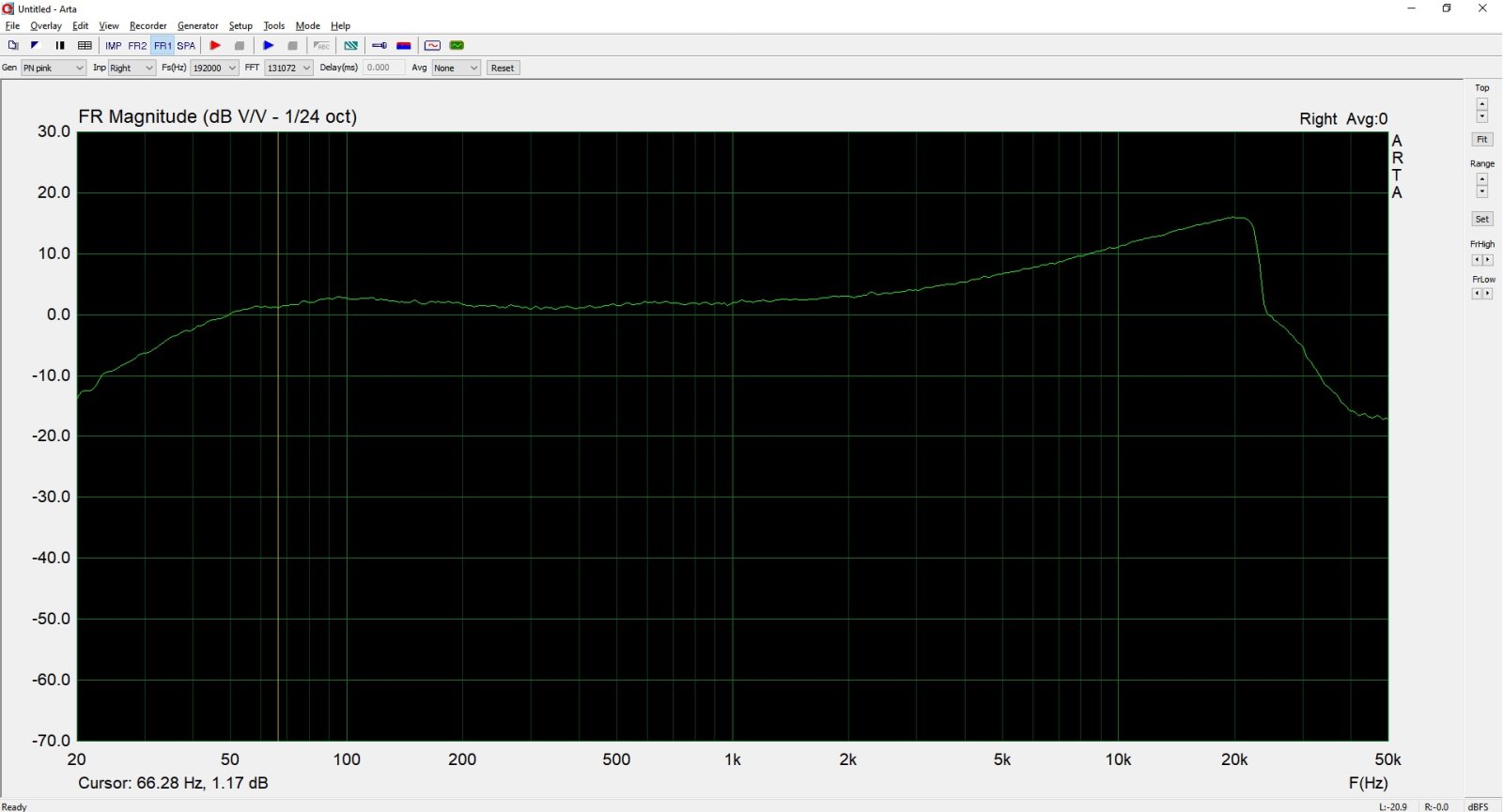

Na začiatok musím povedať že návrh snímacieho zosilňovača ako je vidieť na obrázkoch je už teraz "obsolete"
Zistil som totiž že spínacie tranzistory vnášajú dosť drastické skreslenie do obvodu (až 5%) pri takto velkom zosilnení vzniká neúnosne vysoké harmonické skreslenie. Budú tam jazýčkové relátka. Nedá sa to nijak elektronicky vyriešiť len ak by som to riešil na viac stupňov (minimálne 2) čo nieje nutné. Jazýčkové relátka budú fajn.
Na čo by som sa teraz chcel zamerať je záznamová časť.

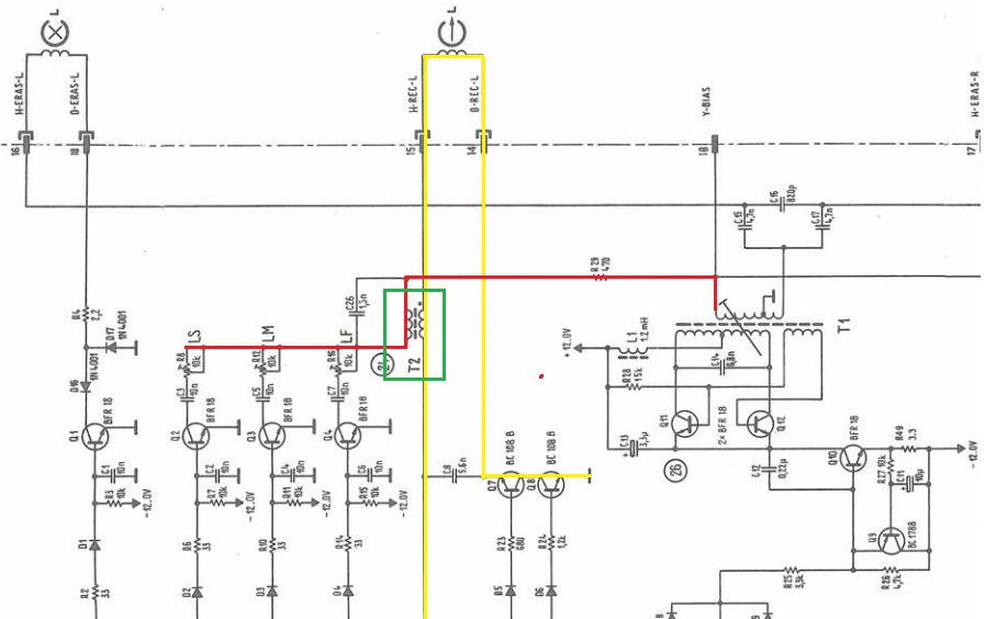

Najprv teda sa hrám a rozmýšlam s B115, známy problém prenikanie predmagnetizačného prúdu do záznamového zosilňovača. Tak mám v pláne spraviť tomu "bias stop" podobne ako na B73 akurát namiesto laditelnej cievky tam bude ladiaci kondenzátor(tie sa ešte dnes naštastie vyrábajú) a dám to do série s tým 2kOhm rezistorom na výstupe záznamového zesu. To by malo zamedziť prenikanie predmagnetizačného prúdu do záznamového zesu, to by mohlo uumožniť rozumnejšie nastavenie predmagnetizačného prúdu a nielen hladať a dúfať triafať najplochšiu frekvenčnú charakteristiku (ale už sa môžem riadiť datasheetom pásiek)
Čo som ďalej skúmal je že ako sú skonštruované záznamové cesty magnetofónov STUDER A80 A800 A820 A810, a všetky univerzálne majú mazací a predmagnetizačný oscilátor. Mazací beží na 70kHz približne a predmagnetizačný 210kHz. A spôsob akým ten predmagnetizačný prúd privádzajú na hlavu je skrz transformátor ktorý je zapojený do série s hlavou teda medzi hlavou a záznamovým zosilňovačom. Tento spôsob sa mi páči akurát si to žiada dosť nízku výstupnú impedanciu záznamového zosilňovačaa neviem ako by som vyriešil linearizáciu záznamového prúdu v hlave mimo nejakých korekcií už pred výstupom.
V revoxu A700 sa jedná o identický princíp zavedenia predmagnetizácie akurát tam beží aj mazací aj záznamový prúd na rovnakej frekvencií. Výhoda takéhoto zavedenia predmagnetizácie je teda to že nieje potreba odlaďovať žiadnej zádrže predmagnetizácie.. Je tam nejaká absurdne malá kapacita na výstupe záznamového zosilňovača ktorá zachytí všetok predmagnetizačného prúdu. Ale neviem nakoľko dobre toto funguje. Furt by som chcel hlavu priamo krmiť z operáku (aj keď teda nie z integráču ale z diskrétneho na väčší rozkmit napätia a tiež rýchlosť) ale toto zatiaľ vyzerá ako spôsob na hranie sa dokiaľ to nevyriešim presne podľa mojich predstáv,,alebo ako zbytočný upgrade pre B115 :D .
Uvidíme ako to dopadne. Zatial sa pohrám s B115 dám do nej zádrž na predmagnetizačný prúd a potom sa ďalej budem hrať. (Výmena záznamových a snímacích zesov a budem skúšať naďalej)

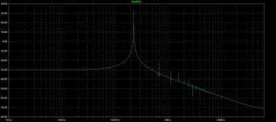

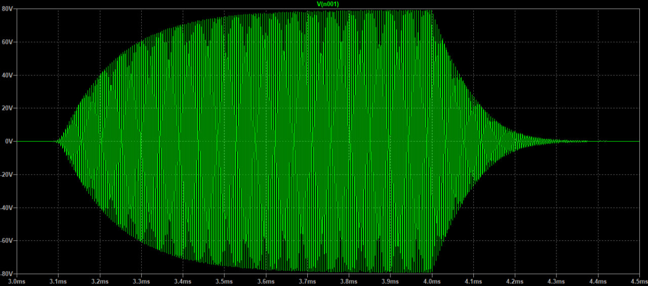

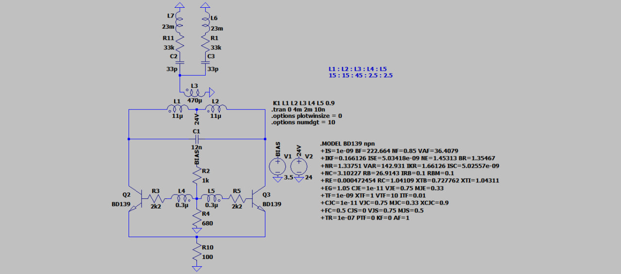

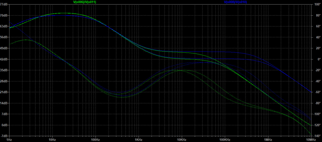

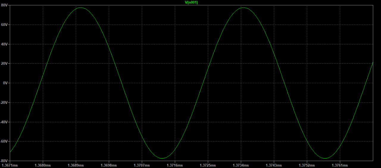

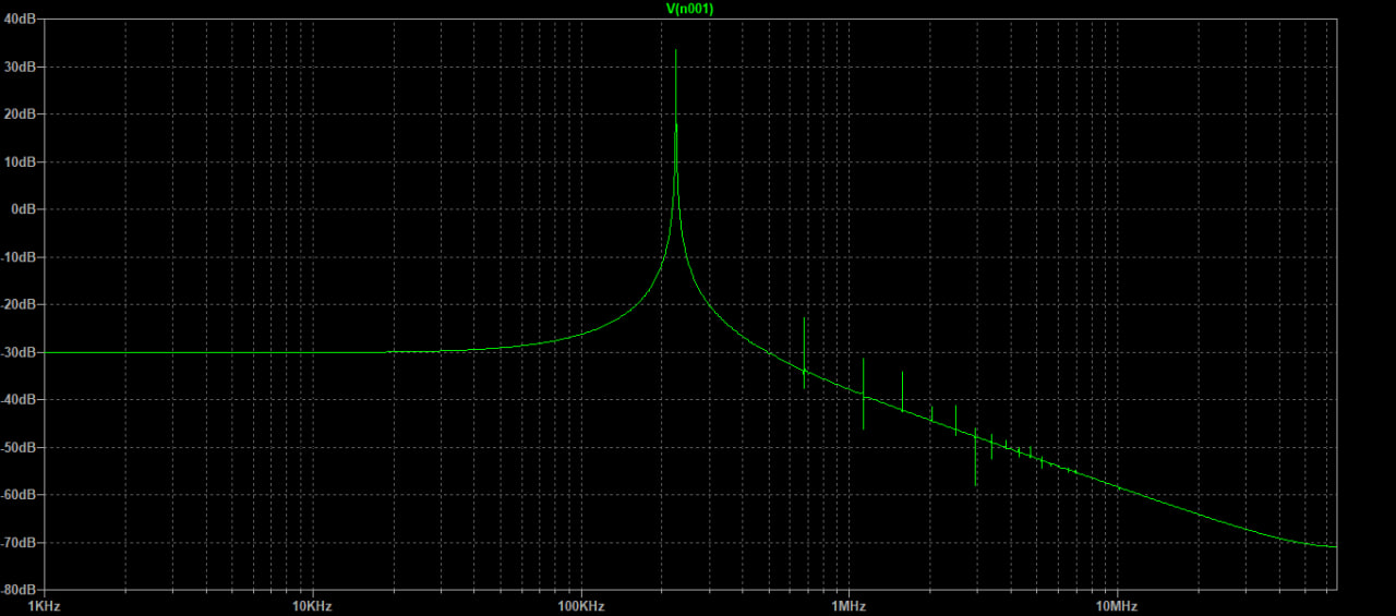

Takže som nakreslil taký polepšejší stále jednoduchý oscilátor 210kHz.
Nieje amplitudovo stabilizovaný ale je stabilný že pokiaľ sa záťaž nezmení tak je všetko v pohode. Myslím že nahrávať mono nebudem na mojej B115 nikdy takže toto je fajn.
Je to urobené tak že to priamo funguje z 24V napájania a nieje to tak náročné na výkon (10tky mA).
Zhotovenie je jednoduché. Čo môže odradiť/vystrašiť je ten transformátor. Uviedol som ale všetky potrebné informácie k nemu takže nieje to vôbec tak hrozné, a že na čo to navinúť ?
Ferity s AL do 150nH (čiže so vzduchovou medzerou)
Ja som sa rozhodol pre konkrétne toto
https://www.tme.eu/sk/details/b66358g10 ... dra/epcos/
https://www.tme.eu/sk/details/we-3657h/ ... o/weisser/
https://www.tme.eu/sk/details/we-250/ko ... o/weisser/
Kompletka netreba špekulovať.
AL 124nH (Indukčnosť na jeden závit)
Permeabilita 91(doplnková informácia ak máme AL)
Primárne vinutia:
11 Závitov (oba)
Spätnoväzobné vinutia
2 závity (oba)
Sekundár:
65 Závitov
Rezonančný kondenzátor bude musieť byť menší v realite pretože indukčnosť transformátor vyjde o trocha väčšia. R3 R5 tiež možno väčšie ale to je minimum.
Výstupná amplitúda teda výkon do jadra sa reguluje zmenou napätia označené ako "BIAS"
Idea je v tom že sa vyšteluje rozdiel medzi oba systémami hláv pomocou trimrov na doske, a potom sa nastavuje celková amplitúda oscilátora pre zmenu predmagnetizačného prúdu.
Skin effect je pri frekvencií 200kHz až 0,145mm, takže na navíjanie ideálne použiť 0.3mm drôt (ja mám 0.26mm)
v celku sa jedná o "plug and play" vec, takže uvidíme ako sa to bude chovať keď to objednám natočím a aplikujem.
200kHz pre ANH hlavy je už ale celkom slušne vysoká frekvencia. Straty hláv budú už celkom značné predpokladám takže sa do nich bude posielať dosť veľký výkon. Avšak mazacia hlava ANH 150kHz pri zachovaní mazacieho prúdu hreje mierne, záznamová hlava pri 150kHz predmagnetizácií ešte nehreje skoro vôbec. Čo ma akurát straší je to napätie potrebné prehnať 1,5mA RMS skrz tú hlavu pri 200kHz. (očakávam že so stratami to bude asi až 2.2mA) Až 45V RMS (to sú riadne špičky) a bojím sa aby som náhodou neprestrelil vinutia hlavy, to by bola ukrutná škoda.. Tiež mám pocit že linearizačný rezistor bude slušne kúriť za záznamovými zosilňovačmi :D A to oscilátor dokáže vynaložiť až 85V RMS takže takže to bude sranda :D Asi sa bez bloku predmagnetizačného prúdu nezaobídem.
Napadla ma dodatočná hovadina, tým že je tam napätím riaditeľný oscilátor tak môžem implementovať HX Pro do B115 :D Len náhodný nezmyselný nápad. HX Pro je ďalšia forma zlepšováku záznamu. Znižuje to predmagnetizačný prúd keď je zvukový signál intenzívny na vyšších frekvenciách a teda sa chová ako prídavná predmagnetizácia.. Trocha to lepší chovanie basov, natiahne frekvenčnú charakteristiku ale s ním aj skreslenie. Takže za mňa nič moc.

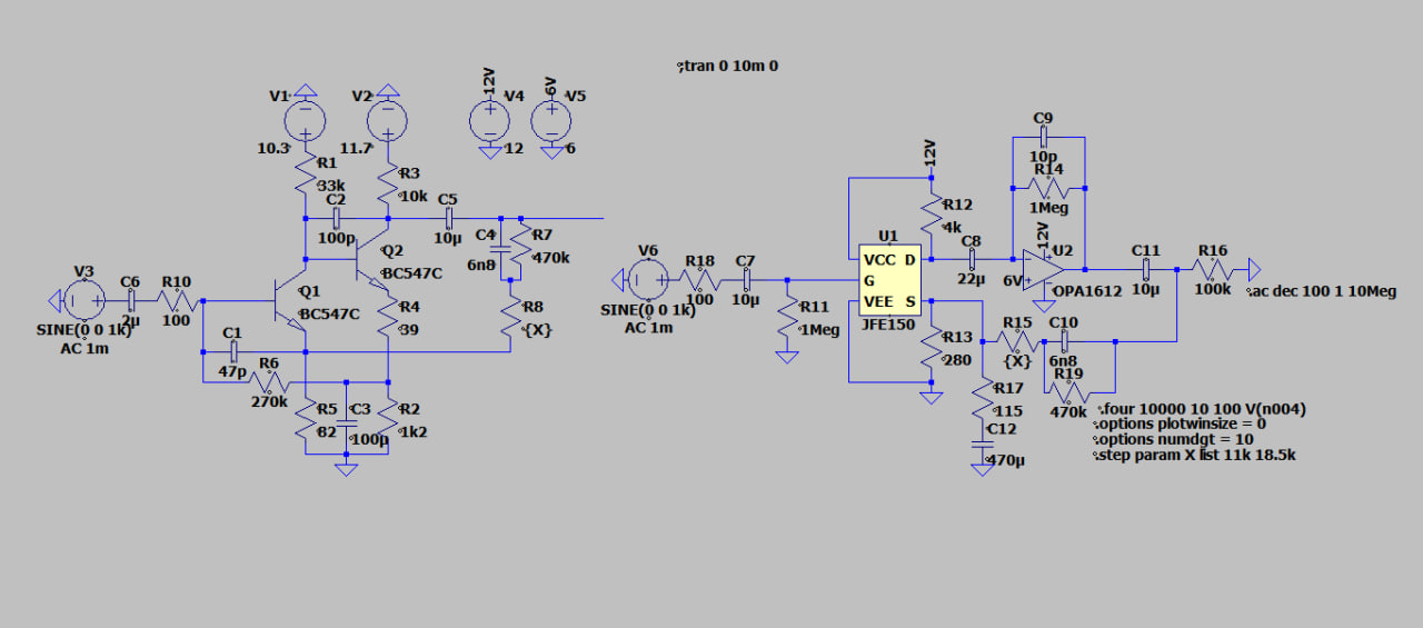

Tak mám odpovede na niektoré moje otázky.
V SM261 a SM260 určite nešumí tak drasticky práve dolby integráč. Preštudoval som datasheet toho integráču a prišiel som k záveru že nachádza sa v tom dolbi integráči jeden predzes už ako samotný s fixným zosilnením. Toho výstup ide do MPX filtru. Následne, do ďalšieho zoilňovača s fixným zosilnením, a ž potom putuje do kompresora. Obídením MPX filtru (dnes už zbytočnosť), je možné z toho integráču vytrieskať nižší vnútorný šum, to avšak nieje ani zďaleka problém toho magiča, ale práve ten predzes.

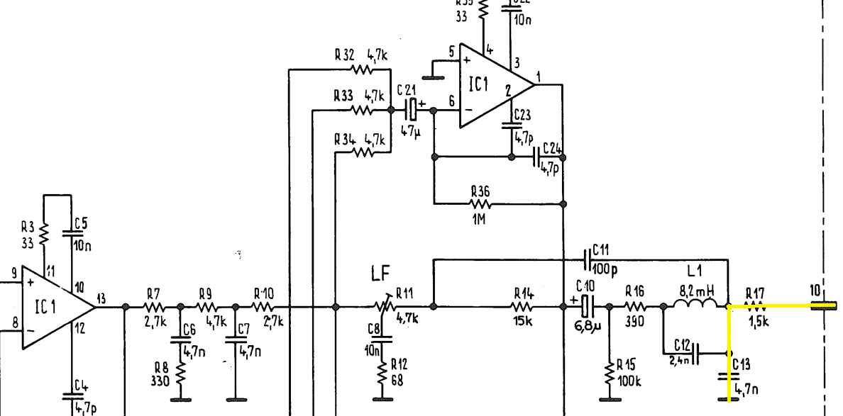

Mimochodom tá schéma toho predzesu sa až príliž moc podobá práve na schému predzesu hlav revoxov A77 B77
Raz sa tu už odomňa ukázal návrh predzosilňovača na MGF hlavy, tak zas a znova sa upravujem že je aj lepšie, podstatne lepšie riešenie ako tá schéma.

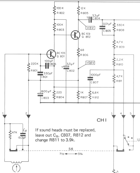

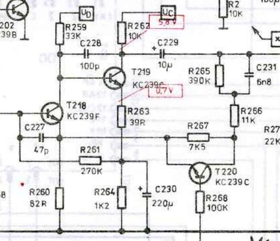

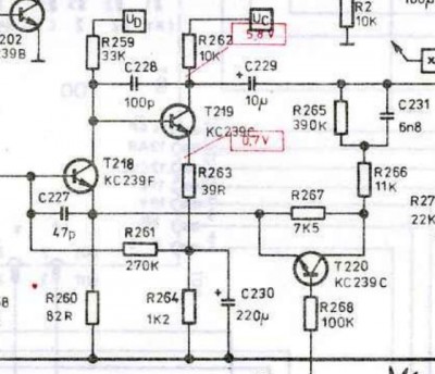

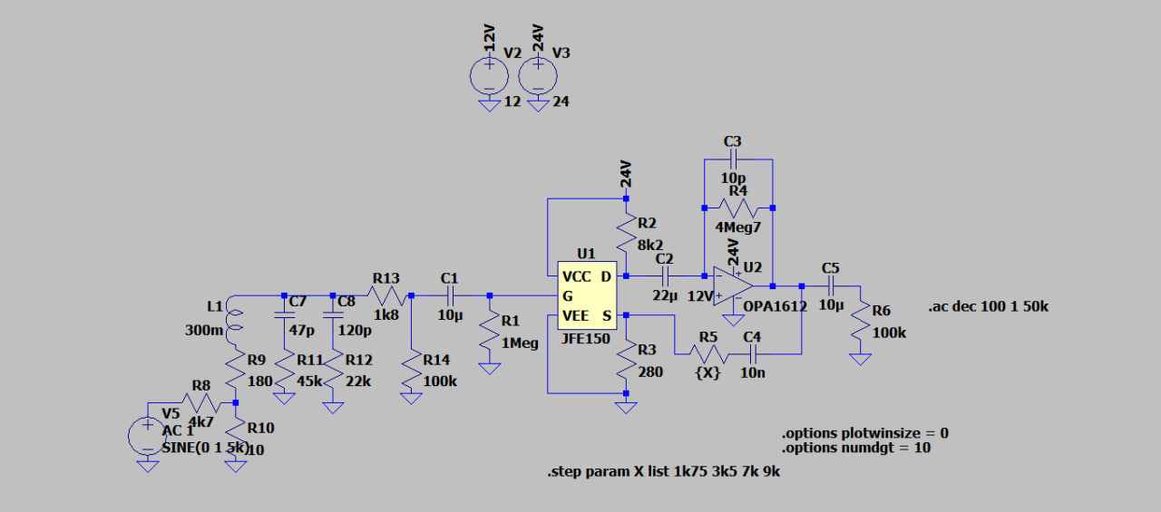

Jeden raz Hill poslal schému predzosilňovača hlav ANH do vlákna "TESLA B115" kde sme už začali rozoberať témy ďaleko nad rozmer vlákna.
V tomto vlákne Hill poslal schému ktorá obsahovala jednoduchý jednotranzistorový predzes a výstup z neho putoval do operačného zosilňovača NE5532. Vôbec to nieje zlý nápad, ale mám pocit že asi mám o troška lepší.
Doteraz moje riešenie bolo poslať hlavy priamo do operačného zosilňovača s Jfet vstupom. Toto je lepší nápad ako dávať operačné zosilňovače ako NE5532 priamo na hlavy, hlavne kvoli vysokému prúdu ktorý si ten operák na vstupe pošle do nášho zdroja signálu - hlavy, ktorým ho DC zmagnetuje. Toto samozrejme nieje vôbec dobré.
Pred nedávnom som ale narazil na dve super súčiastky z katalógu TI a tiež na zaujímavý dokument od nich popisujúc "ultranízkošumový predzosilňovač".
Jedná sa teda o súčiastky JFE150 a OPA1612.
OPA1612 je doposiaľ naj lepší operačný zosilňovač čo sa týka šumu v audio spektre, za rozumnú cenu (4.80eur/kus od TI priamo). Jedná sa o relatívne rýchly operák (27V/us) ktorému TI špecifikuje THD 0,000015% (pod ich testovacími podmienkami) čo je relativisticky značne lepšie ako moja OPA1656. Nehovoriac o tom že tento operák je fakt extrémne nízkošumový, až teda 1,1nV/1kHz. To je sakra dobrý operák, ovšem je to BJT operák, čiže nemá až tak úžasné vstupné parametre. Je to furt značne lepšie ako NE5532 čo sa týka vstupného prúdu (offset/bias) ale nie je to úplne dostačujúce na hlavy. https://www.ti.com/lit/ds/symlink/opa1612.pdf
Tu prichádza ďalšia tiež adekvátne psycho súčiastka a to nízkošumový Jfet JFE150 od TI. Tento Jfet má vysokú vstupnú impedanciu, a zároveň je fakt extrémne nízkošumový. 0,9nV/1kHz.
Na jeho product page som našiel jeden zaujímavý dokument : https://www.ti.com/lit/an/slpa018/slpa018.pdf
Tu sa ukázala schéma nízkošumového zosilňovača s jedným Jfetom JFE150 a operačným zosilňovačom. Jfet ako súčiastka je priamo súčasťou väzby operačného zosilňovača. Zaujala ma lebo rieši rovno problém vysokého vstupného prúdu tranzistorových operákov, a teda pomáha dosiahnuť fakt nízkeho šumu. A tiež nestojí nejak extrémnu sumu..(+/- 2eur)
Tak ma teda napadlo skombinovať OPA1612 a JFE150 do takejto schémy.
Kombinácia asi zrejme najdrahšieho a najlepšieho operáku od TI (zdá sa mi že vôbec najlepší na trhu) a Jfetu JFE150 čo je skutočne super Jfet.
Na šum vyberané tranzistory v SM261/260 sú úplne hovno oproti tomuto, teda zatiaľ na papieri. Je to ale nákladné riešenie, ale vzhľadom na jednoduchosť to vyzerá byť rozumné riešenie, a ani nie je až tak predražené (Na dva kanály len v aktívnych súčiastkách to vychádza na 9eur). Je mi jasné že toto je už preháňanie až za úplný extrém. Samotná kazetová páska nebude lepšia ako -50dB v šume, a pólstopý stereo magneťák tiež nebude o moc lepšie ako -65/-70dB, ale nie je to až tak extrémne nákladné aby som to proste neskúsil.
Ešte som rozmýšľal nad použitím dvojitej varianty JFE2140 (v podstate dva JFE150 v jednom púzre) a postaviť Jfetový diferák, ktorý by potom následne putoval do operáku. Toto riešenie by ale asi bolo lepšie pre symetricky napájané zariadenia...ani B115, ani SM261/260 nimi nie sú. Ale v mojom magiči o tom pouvažujem. Možno to nebude nutné.
Vyzerá to celkom podobne ako schéma Hilla, jeden tranzistor v predu a operák za ním, ale hlavným rozdielom je že tu tranzistor pred operákom je priamou súčasťou spätnej väzby operačného zosilňovača. Toto nieje samo o sebe problém, ale Hillove zapojenie umožnilo umiestniť jeden tranzistor s minimálnim počtom súčiastok za hlavu priamo, a tak minimalizovať bordel z vodičov ktoré vedú od hlavy.
