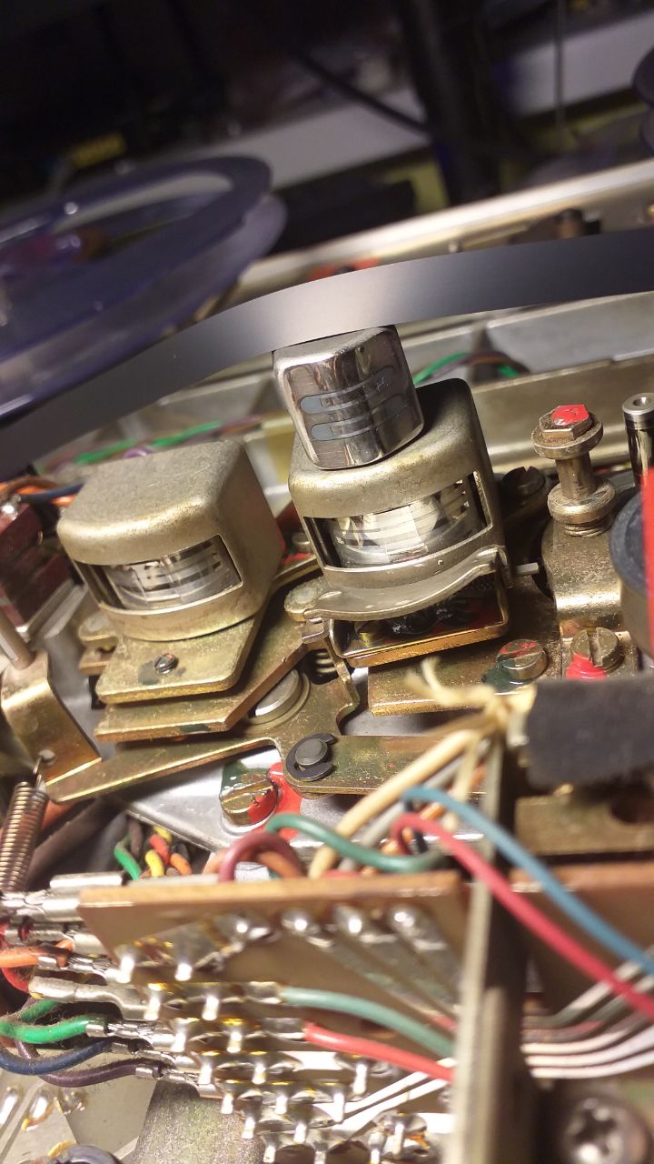

Ďalšia časť môjho nezáživného monológu bude okrajovo venovaná MGF hlavám B135tky.
Rozhodol som z finančných dôvodov je nereálne dať navrhnúť hlavy extra špeciál na môj projekt. Asi by som zádlžil aj potomkov ktorých zatial nemám.
Rozhodol som pre Revoxácke hlavy vyrábané firmou AM Belgium.
Obzvlášť ma prekvapilo počas kalibrácie moja A77. Oproti tesláckym ANH hlavám je tá neskutočná kostrbatosť pod 200Hz preč. Frekvenčná charakteristika hladká jak zrkadlo. Prilepím fotky z Arty z kalibacie B115 a A77. Je to až prekvapivo drastický rozdieľ. Vela o hlavách kecať nebudem pretože nemám k tomu adekvátne vedomosti. Viem povedať len tolko že nízkofrekvencná charakteristika je ovplivnená fyzickou velkosťou hlavy a oknom ktorým vidí na pásku. ANH hlavy vieme že majú relatívne velké okienko ktorým vidí na pásku. Ale aj fyzická velkosť magnetického obvodu velice ovplivňuje frekvenčnú charakteristiku. Revoxácke hlavy majú proste gigantický magnetický obvod bez okienok :D proste je celé čelo hlavy má viditeľné jadrá magnetických obvodov. Je to nádherný pohľad. Na druhej strane nieje nejak známe že by tie revoxácke hlavy mali nejakú dlhú životnosť. Ja ich mám v okej jazdenom stave. Myslím že budú ešte dobre dlho fajn.
Okrem toho moje rozhodnutie ísť do revoxáckych hláv od AMbelgia než do štúdráckych hláv od nich tiež, je štrbina. Kým štúdracka playback hlava má 4um štrbinu tak revoxácka má 2um. Toto trocha zhoršuje basovú citlivosť hlavy avšak na rýchlostiach aké chcem prevádzkovať ja to sú teda 9cm/s 19cm/s 38cm/s by na tom moc nemalo záležať. Problémy vznikajú pri riýhlosti 76cm/s čo ja nemám v pláne prevádzkovať

Jen co se týče hlav , jsou již tak projeté , že budou poškozovat okraje pásku . A to zvláště pokud by s nimi hnul .

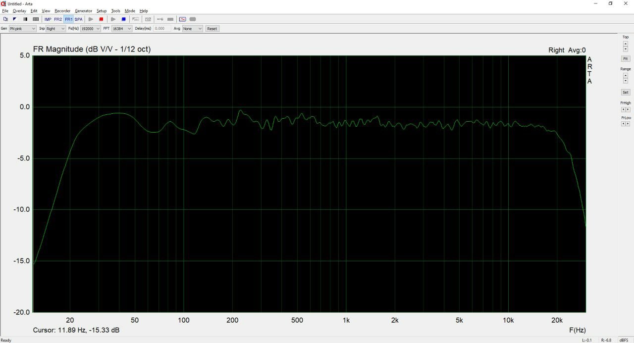

Obrázky charakteristik jsou zajímavé, pro přesnější představu by to chtělo, aby měly STEJNÉ vertikální měřítko.

BOBOBO píše:Jen co se týče hlav , jsou již tak projeté , že budou poškozovat okraje pásku . A to zvláště pokud by s nimi hnul .
Revox je tak 3 kroky v pred. Hlavy majú totiž zarezanú drážku takže plocha ktorá sa dotýka pásky je presna tak široká ako páska, dokonca o trošička užšia. Tým sa eliminuje vytvorenie drážky ktorá by poškodila pásku

BOBOBO píše:Jiné než RVHP magiče jsem v ruce neměl , ale z délky pracovního vydření na těch hlavách to odhadnu nebude více než na prastarých 935-kách . Nechci vůbec meditovat o materiálech hlav , mezeře a tak . Jen o viditelném a co píšeš .
Ono sa to zdá byť vela, a nebudem klamať je to celkom jazdený stroj, avšak vizuálne sa to zdá byť moc. Treba ale brať do úvahy že toto sú rádiusové hlavy nie tie hyperbolické ako má tesla...profilom by som to prirovnal mazacím hlavám ANH
Hyperbolické hlavy majú výhodu že pre dosiahnutie adekvátneho tlaku na čelo hlavy je potrebné menšie šponovanie pásky ale trpí to práve dĺžkou opásania hlavy a teda reprodukcia pod 200Hz je celkom,,,,zaujimavá :D .
toto sú polrádiusové hlavy ktoré majú asi tak 2,5násobnú dĺžku plochy s ktorou sa hlava dotýka pásky.
BOBOBO píše:Obrázky charakteristik jsou zajímavé, pro přesnější představu by to chtělo, aby měly STEJNÉ vertikální měřítko.
Ups :oops: na druhej strane, odchílka vytvorenia tých grafov je skoro 2 mesiace :D

Adam Varga píše:Bez regulácie šponovania pásky, nič to nevie o páske.
Neviem ako u relátkovej A77, ale u B77 je ťah regulovaný elektronicky. Všimni si čap pri ľavom unašači, páska sa navíja tak, aby ho obopínala zvrchu, a ak je na ňom už vydrená drážka, stačí ho povoliť a pootočiť.
Jeho vratný chod má byť odtlmený cca 0,5s; ak sa po zatlačení prstom vráti ihneď hore, stačí dnu doplniť dostatočne viskoznu kvapalinu. Podobný problém sa rieši tiež u niektorých starších gramcov, najmä čo sa týka zdviháčika ramena, ak sa už nespúšťa plynule dolu.
K tomu je ešte pod prednou maskou prepinač veľkosti kotúčov, ktorý viditelne ovplyvní "našponovanie": pri zatlačení sa použijú kotúče do 18cm, vo vypnutom stave desaťpalcové. Ak nie je rozdiel v ťahu badateľný, máš to pravdepodobne poškodené - na Táni je servisný manuál.

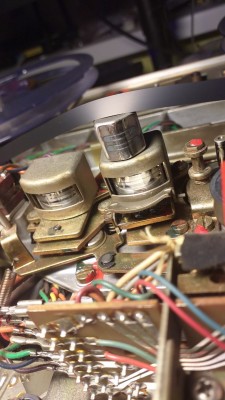

Plus tie vyšmirglované hlavy, čo máš na fotkách, reprodukcii priliš nepridajú. Nemožno čakať zázraky, kompletný repas i udržiavanie akéhokoľvek kotučáku ide do peňazí a nemá v dnešnej dobe zmysel vymýšlať koleso odznova; bárjaký kvalitný DAC schová všetky magiče, gramce či Edisonove fonografy, do vrecka. Ale kdo si hraje, nezlobí.

tie "vyšmirglované" hlavy majú ešte celkom dosť ´živostnosti..v manuále je popísané "vymeniť až sa zbrúsi po "relief cuts" " (práve tie drážky). Keďže som dostal originálne dokumenty od AMbelgium na výrobu tychto hláv presne viem že ešte je tam DOOOOOSŤ života v tých hlavách, a teda nemám sa čoho báť.
