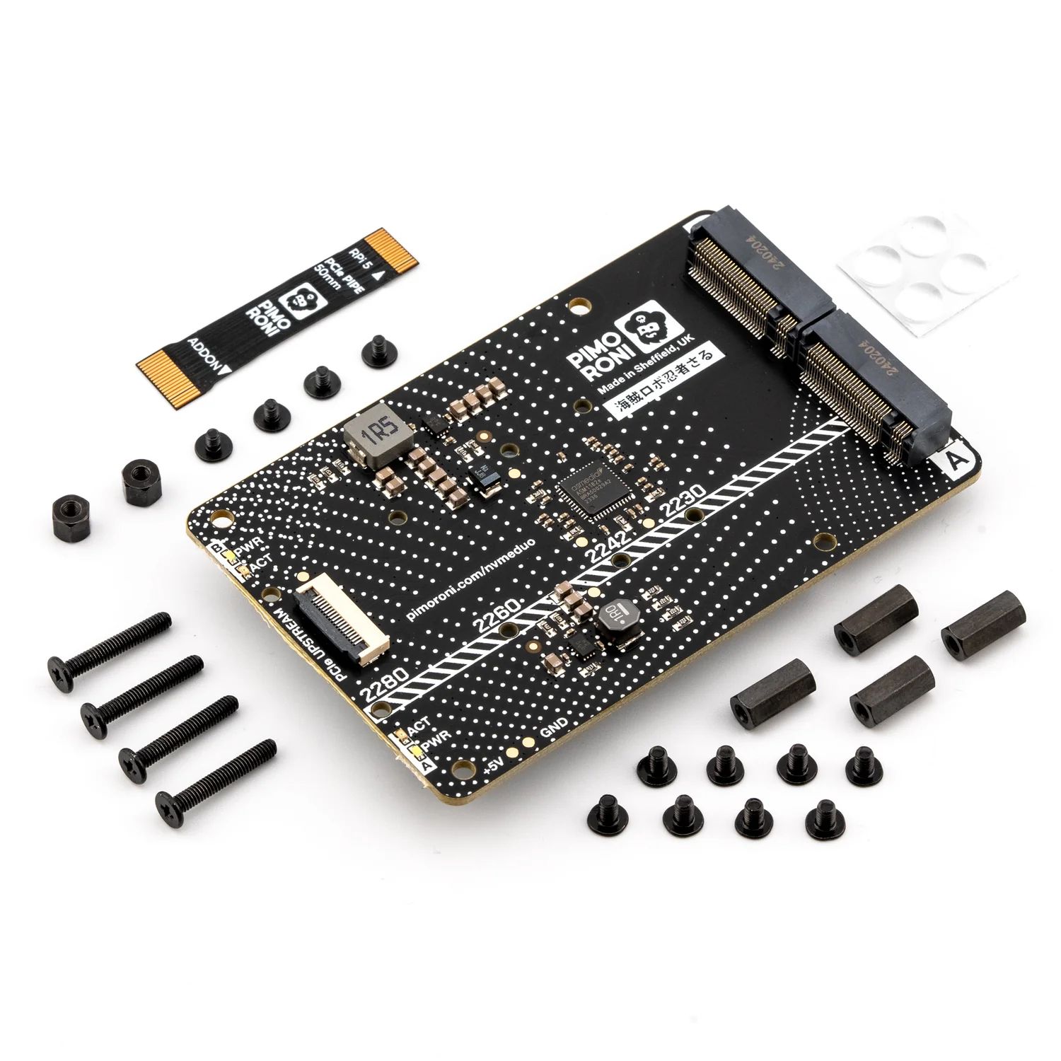

Jde k tomu PCIe slotu na raspi 5 připojit vice zařizeni?
Třeba když mam doma PCIe to M.2 SSD
https://aliexpress.com/item/1005006506790874.html
2 tyto desky k raspi asi nepřipojim, že?
Znamy by chtěl do te druhe strčit SATA adapter
https://aliexpress.com/item/1005007438658787.html
matahari
Příspěvky: 1143
#48 Příspěvek od matahari »
RPi5 má specifikaci PCIe Gen 2.0 x1, ale jsou HATy pro dva NVMe disky. Na té desce bývá čip Asmedia ASM1182e, který umí přepínat mezi těmi dvěma NVMe disky.
Jak by fungoval SATA řadič s NVMe diskem, je otázkou? Jedině si najít, jestli to už někdo testoval a nebo to vyzkoušet.
