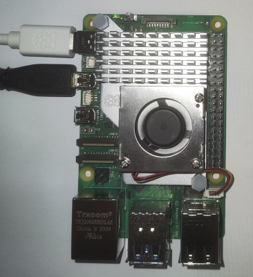

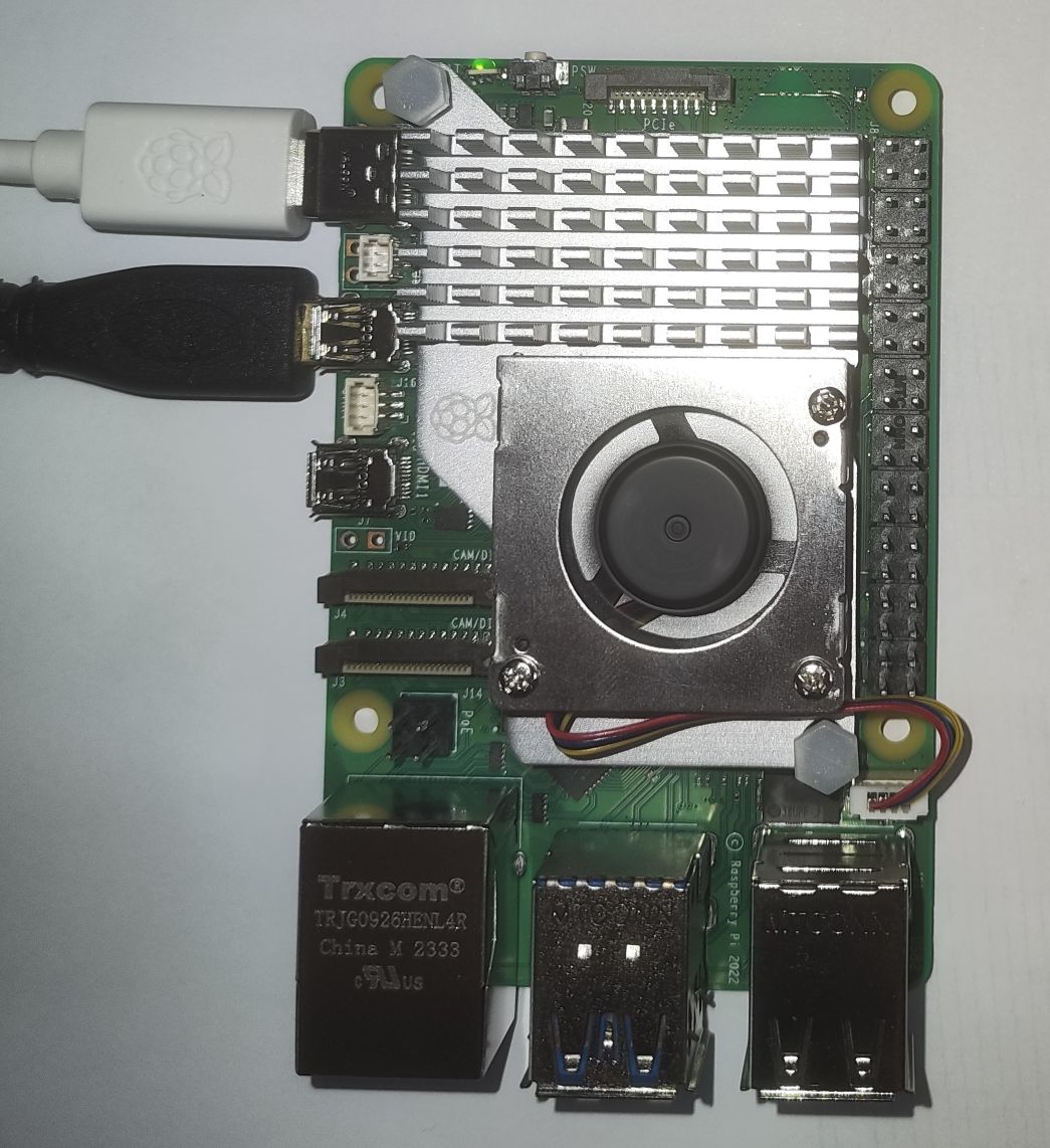

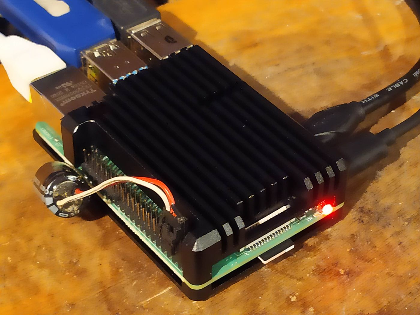

Dnes mi dorazilo RPi5 a musím uznat, že je to opět pokrok. Desktop se dá bez problému používat z SD karty a bez přetaktování.

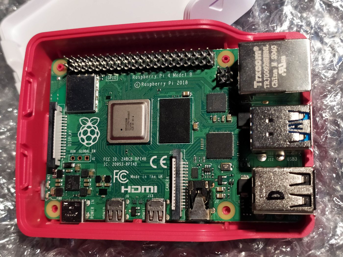

já provozuji jako malý desktop Rpi4 s 8GB, s pasivním chladičem
a taky je to docela použitelné.
napájení s usb-C
monitor přes mikro-HDMI
systém na SD-kartě s vypnutým swapováním.
to je nutné, jinak karta za nějaký čas odejde.

Kamarád je objednával z českého RPiShopu už snad někdy v září, takže je od nich. Je to 4GB verze, protože 8GB bude kdoví kdy.
https://rpishop.cz/raspberry-pi-5/6497- ... 03319.html
Na fotce výše je vidět PCIe konektor, ale ještě nedávno jsem ten M.2 HAT nikde neviděl. Jenže tohle nemá moc smysl pořizovat, protože HAT + M.2 SSD bude možná za 1000 navíc, ne-li více.
USB-C už mělo i RPi4 a mě se ten konektor nějakým skoro-zkratem vypálil, takže ho napájím přes GPIO konektor a klemou se dají pokrýt i žravější zařízení v USB 3.0.

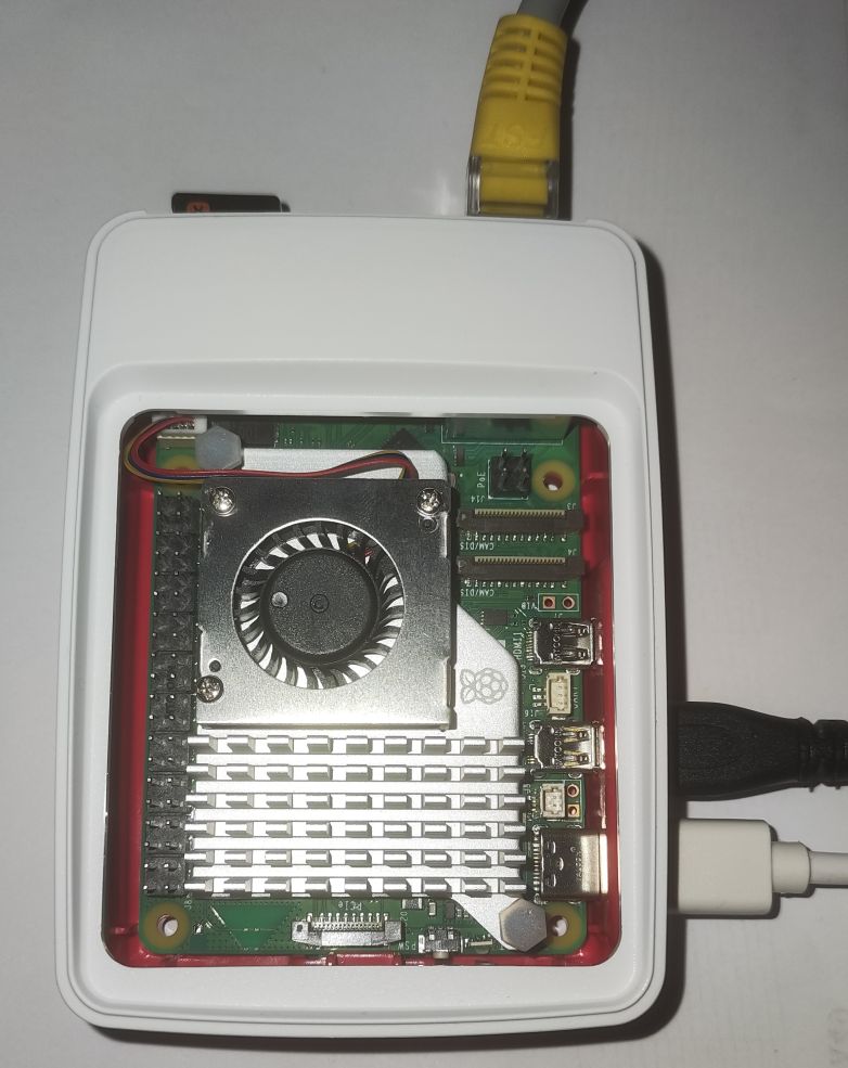

Přidávám fotku i s originál krabičkou, ke které je taky ventilátor a jeden nalepovací chladič na SoC, ale ty jsem nepoužil, protože jsem nasadil ten extra chladič. Ventilátor je trochu slyšet, protože má vysoké otáčky, ale možná půjde nějak ovládat, to jsem ještě nezjišťoval.

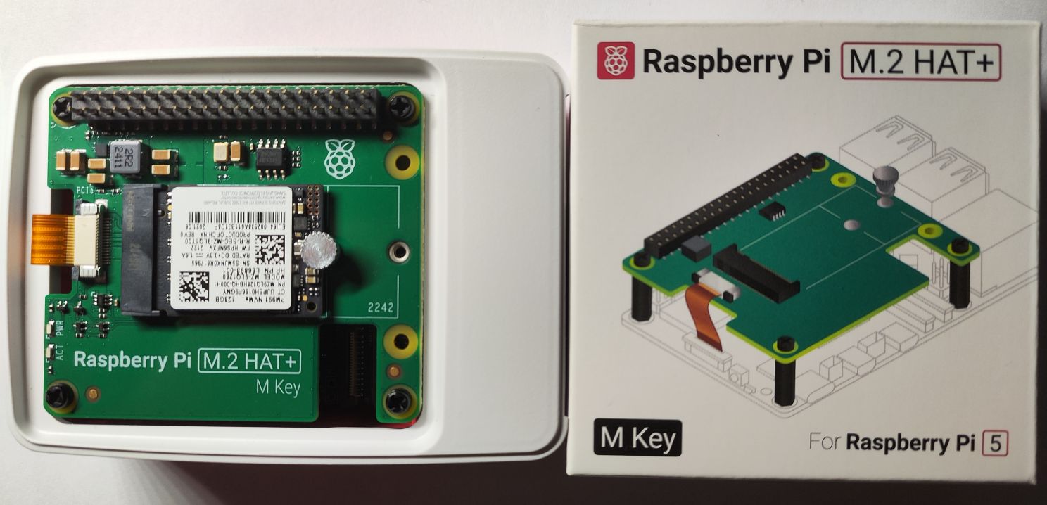

Tak jsem si k RPi přikoupil M.2 HAT pro NVMe disky. Funguje hodně dobře a je o dost rychlejší než předchozí uSD karta.
Jediné mínus je prodloužení konektoru, které je tak trochu na půl žerdi ve spodním konektoru a jakž takž vyčuhuje nad M.2 HAT. Chtělo by ho dodávat delší. Taky vůbec nesedí vrchní deklík krabičky, ale dal by se v nouzi nějak přilepit.

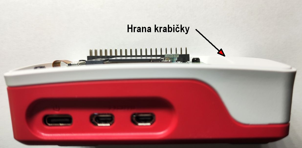

matahari
Příspěvky: 1143
#11 Příspěvek od matahari »
Ten WD je 2280, takže primárně ne. Pokud máš originální krabičku, tak si všimni uvedené hrany. Musel by být šikmo a asi by i fungoval, ale vypadalo by to divně. Jestli originál krabičku nemáš, tak budiž, ale nějak ten disk budeš muset zajistit v rovině.
Sežeň si rozměr 2230 nebo 2242. Mě ten Samsung 128GB stál 13 dolarů.

Děkují, ale ja bych radějí alespon ten 1 TB a cena na ali je uplně stejna.
matahari
Příspěvky: 1143
#13 Příspěvek od matahari »
To potom pouvažuj o jiném adaptéru, který umí disky 2280.
Mě osobně ten 128GB stačí a vleze se mi na něj dost na vyzkoušení, ale nakonec to zeštíhlím.
