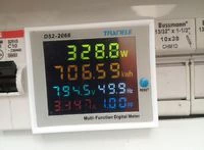

kunc75 píše:Provozuji FVE ohřev TUV - panely, DC stykač, topné těleso v suché jímce. Protože jsem zatím nenašel nic vyhovujícího pro DC měření a záznam, jdu cestou DIY datalogger s hall sensor - bez nutnosti galvanického spojení se stávajícím řešením. Zatím ve stupni vývoje, až budu mít nějaké výsledky, vrátím se zpět. Píšu sem jen pro inspiraci
Po 2,5 letech provozu jsem systém doplnil střídačem JA-SOL-2,5KW pro zvýšení účinnosti systému v období s proměnlivým počasím nebo nízkou intenzitou záření. No a když mám teď na výstupu AC, podle technické dokumentace výrobce dokonce se sinusovým průběhem, opouštím myšlenku DC měření a hledám AC elektroměr nejlépe na DIN lištu. Potíž je se jmenovitým napětím, které může kolísat mezi 55 a 230V. Elektroměry, které jsem zatím viděl, jsou pro U 230V a výkon zřejmě počítají jen z naměřeného I. Nebo je to jinak? Máte s tím nějakou zkušenost? Díky

Pořídil jsem elektroměr http://www.hezkyden.sk/shop/elektromer-na-din-listu/
Podle informace výrobce/prodejce by měl umět:
1. měřit od 50V
skutečnost: 75V, spíš 80V
2. pamatovat si údaj o naměřené spotřebě po odpojení
skutečnost: když měřené napětí klesne pod 75V, elektroměr se vypne a zkouší se nastartovat, v tomto cyklu setrvá a naměřená spotřeba se vynuluje
Jako drahá hračka dobré, ale pro jen trochu seriózní měření naprosto nevhodné. Zkoušeno za střídačem JA-SOL-2,5KW, který má na výstupu docela hezký sinus 50Hz. Tož tak

Dneska je to přesně rok, co mám panely a bojler (4 x 505 Wp a 100l bojler) Byl jsem zvědavý kolik to vyrobilo za 1rok Je to 700 kWh. (při 1kWh za 10,- Kč je to 7000,- Kč.) Ale tento údaj mi vlastně vůbec neříká kolik je to schopno vyrobit. Je to informace kolik to "nahrnulo" do bojleru. Od začátku května do konce září byla DS vypnuta. Mám dva bojlery za sebou (v sérii) První sluneční slouží jako předehřev a druhý pouze dohřívá (v létě nemusí) Plně se to osvědčilo. ------ Když měnič přepne na druhý výstup (OUT2) tak to vlastně nevyrábí. Abych zjistil kolik to doopravdy umí vyrobit, musel bych mít na OUT2 nějaký "mařič" energie a měřit oba výstupy. Letos zkusím absorpční ledničku jako "předechlad" na pivo. Bazén nemám, tak to nemám kam v létě pouštět.

V úvodu tématu zmiňujete, že máte měnič Volt. V jakém rozsahu se pohybuje výstupní napětí toho měniče co máte?
Použil jste měřič spotřeby D52-2066, který má deklarovaný rozsah měření AC od 40 do 300V. Předpokládám, že u měřiče spotřeby D52-2066 nedochází k problému, který zde zmínil kunc75 tedy, že tento měřič spotřeby měří v celém rozsahu AC napětí, které se vyskytuje na výstupu zmíněného měniče Volt a když je výstup měniče bez napětí tak nedochází ke ztrátě zapamatované hodnoty v kWh.
Tento měřič by tedy mohl být použitelný i pro kunc75.

---Při plném slunci panely dávají 155V a z měniče jde vždy tak o 4-5V méně.
---To měřidlo lze zapojit několika způsoby. Pokud vlastní měřidlo napájíte 230V ze sítě, tak svítí stále. Jinak ho lze napájet i přímo měřeným napětím, tak to mám já, zhruba od těch 40 V svítí display a měří. Možná měří i dřív ale display svítí opravdu až od těch cca 40 V. Celkový výkon v kWh s kumuluje stále i bez napětí (nesmaže se) ale dá se smazat dlouhým stiskem tlačítka Reset vpravo vedle displeje.
---Tím že mám dva bojlery v sérii, tak ten "sluneční" nemá se sítí 230V nic společného.

Nejde o maximum, ale o to jaké napětí na AC výstupu měniče je při minimu. Měnič JA-SOL-2,5KW, který zmínil kunc75 dává na AC výstupu minimálně 55V AC a pokud dávají panely méně DC energie, která nestačí na těch 55V AC na výstupu měniče tak měnič AC výstup úplně odpojí a je bez napětí.
Kolik tedy dává minimální napětí na AC výstupu ten měnič Volt co máte vy?
ronoda
Příspěvky: 825
Bydliště: Pardubice
#59 Příspěvek od ronoda »
To jsem nikdy nesledoval, ale jelikož k večeru ten display měřiče výkonu poblikává než zhasne, tak těch 40V měnič ještě dává. Možná i míň, zkusím se na to zaměřit jaké je nejmenší napětí na OUT1.
