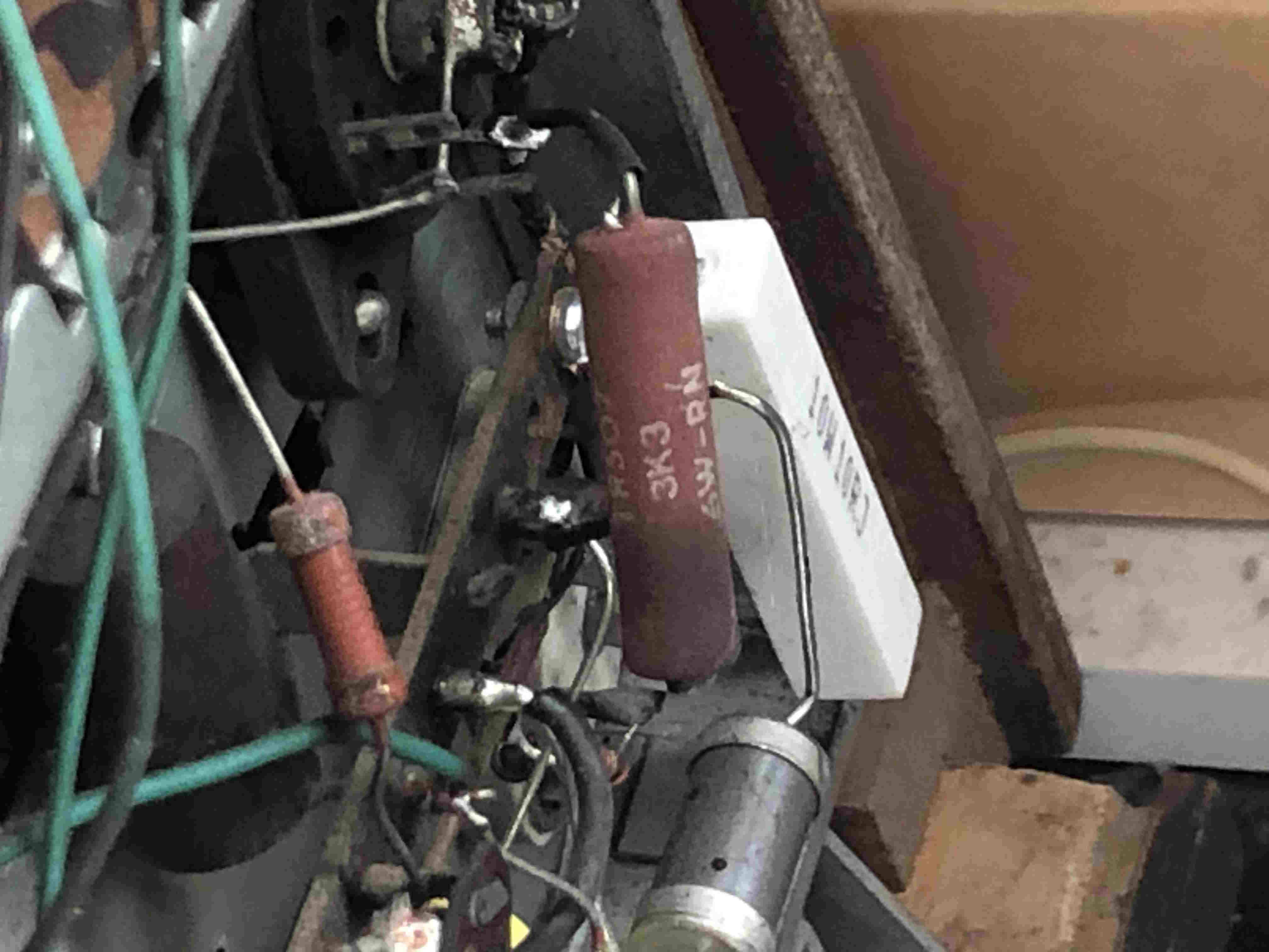

Není tenhleten odpor spálený?
Opravované to asi bylo, za trafem z vnitřní strany šasi je nový keramický (nevím jestli to nazývám správně, každopádně není elektrolytický) kondenzátor. Taky tam není vůbec prach.
Tam, kde předpokládám že jsou rozklady (kde je vyvedené nastavování výšky obrazu) nic bouchlého nevidím
se to přes tu žárovku celkem bojím zapínat

Co dodat?! :roll: Honza to už správně napsal výše..
