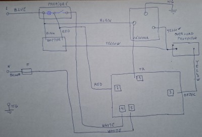

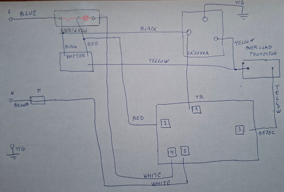

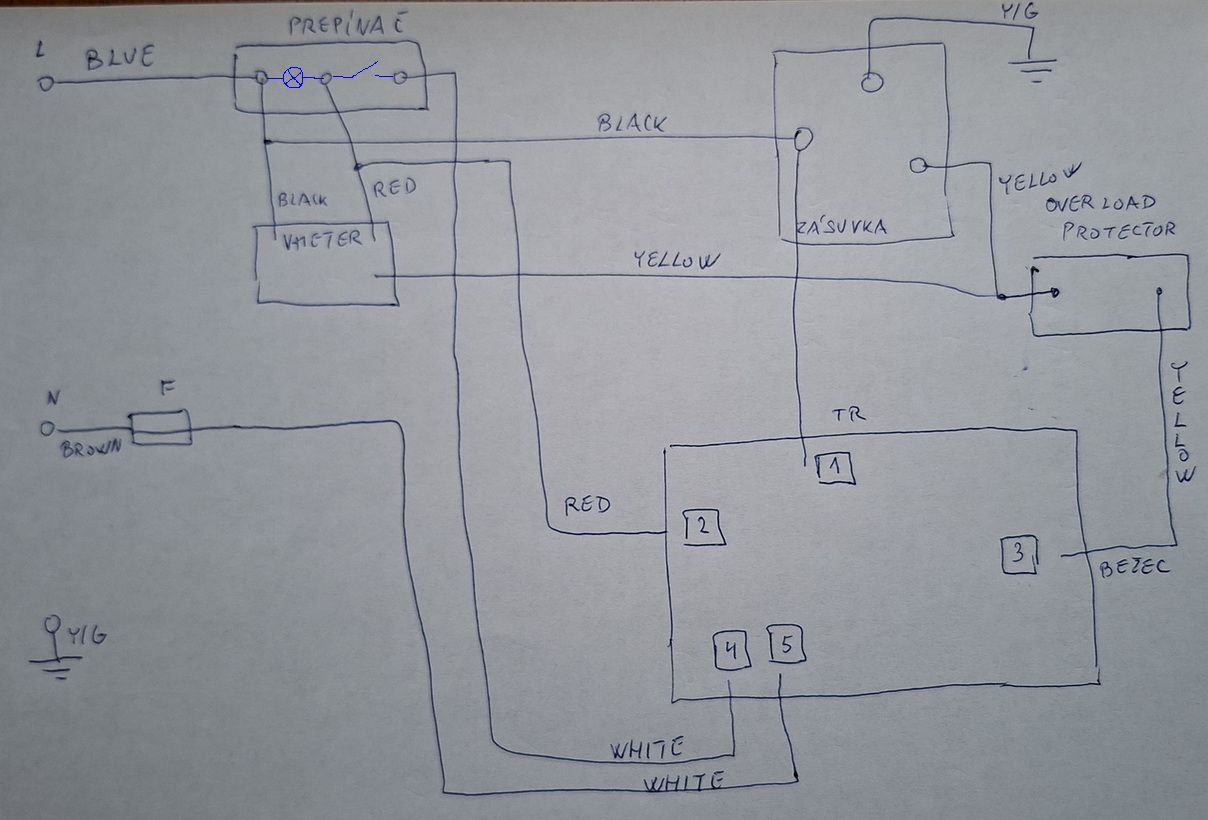

Tu máš náčrt, ako by mal byť vypínač zapojený a ako ho asi zapojil čiňak.

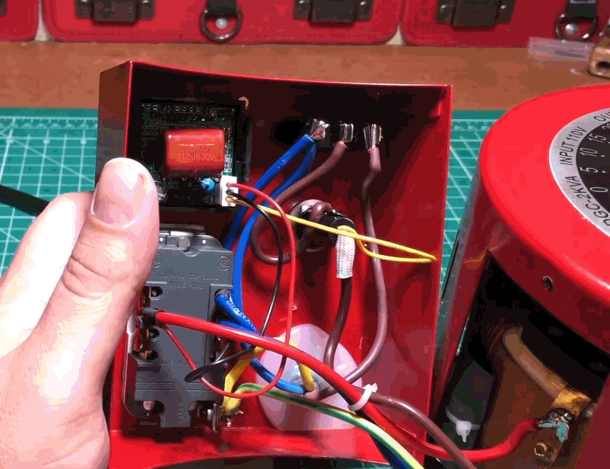

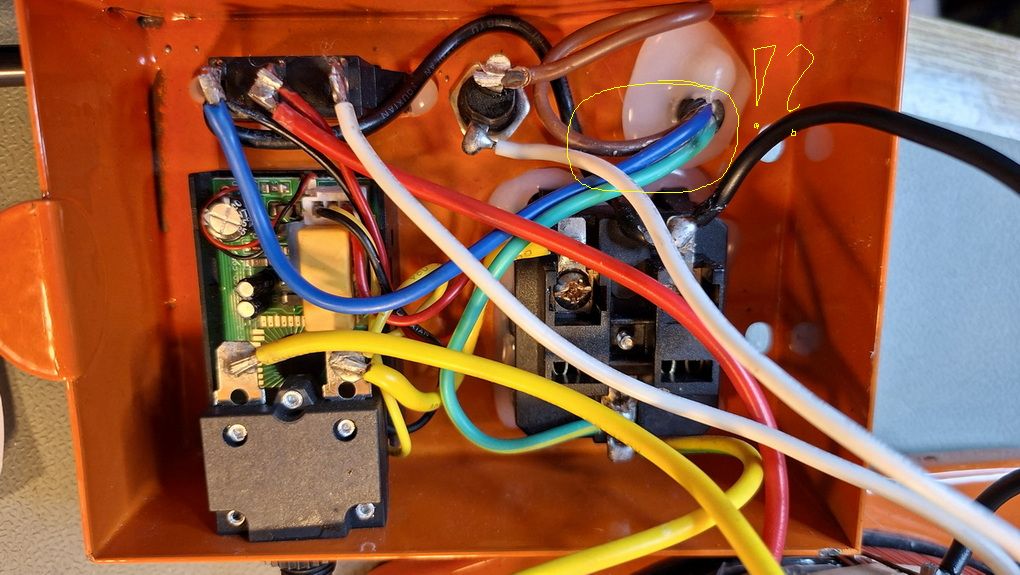

A ešte na tvojej prvej fotke má prívodný kábel divnú farbu tam, ako je silikónom, či horúcim lepidlom "odborne" zaistený proti vytrhnutiu. Hnedý je až príliš hnedý a na zelenom je tmavý fľak.
A ešte otázka, keď vyhadzuje istič, čo tá malá poistka v schéme označení ako "F" medzi hnedým a bielym vodičom? Tá ma akú hodnotu? Tá nevyhorela? Alebo je tam klinec?

Ajaj.. Upravovat silové zapojení pouze podle domněnek je poněkud nebezpečná cesta. Navíc to nesedí s testem provedeným s konvicí. Kdyby to bylo tak špatně zapojené jak naznačil samec, nemohla by hřát konvice. Bota bude jinde. Navíc, jak už tu někdo zmínil, při nezatíženým trafu by konva neměla nějak znatelně hřát. Vrátil bych se k tomu testu s konvicí a pořádně proměřil kolik kde je.
Každopádně pokud na plné vytočení dávalo trafo 150V, tak na jeho primární části vinutí muselo být 115V. Pokud konva bere kolem 2000W, pak klidový proud trafa naprázdno je kolem 5A (při polovičním napětí!). A tady je ten problém.

Takže, síce sme si na niekoľkých ďalších príspevkoch potrebovali ujasniť, k čomu má slúžiť ten prepínač, ktorý nakoniec nie je prepínač, ale vypínač s podsvietením, teda mal by byť, ale hneď od prvého príspevku je jasné, že problém je určite (aj) niekde inde, než v ističi, či vo veľkom železe. Buď je skrat vo vypínači samotnom, alebo v kabeláži. Skrat vo voltmetri asi môžeme vylúčiť, keďže voltmeter ukazuje. Nesprávne osadený vypínač, alebo vypínač nesprávneho typu, vrátane typu "čínsky šmejd", je veľmi pravdepodobná chyba, ktorá sa v čínskej manufaktúre môže stať. Stále však pracujeme s príliš mnohými predpokladmi. Napríklad, že nameraných 1,5R je v podstate odpor prívodných káblov k multimetru. Vyjadrenie ohľadom trubičkovej poistky, na ktorú som sa pýtal v mojom predchádzajúcom príspevku, by mohlo potvrdiť skrat vo vypínači, alebo ho posunúť do prívodného káblu.

Podezřívat lze v tomto případě kde-co. Zkusil bych vytáhnout i tu 3-pinovou zástrčku voltmetru, abych vyloučil nějakou "kulišárnu". V tomto případě je měřícím vodičem ten žlutý. ALE v jiném modelu stejného výrobce je tím měřícím vodičem červený vodič. Takže co když...
