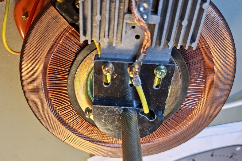

Ahojte,

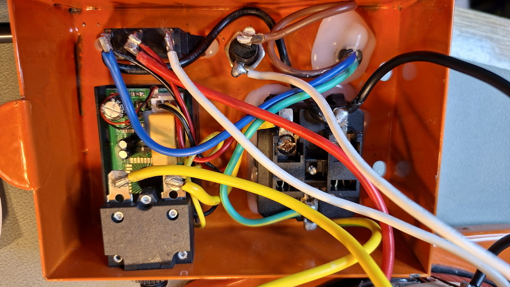

dostal som autotransformator VEVOR 3000VA (https://eur.vevor.com/variable-transfor ... mJa6vt8yuh) ktory hned po zapojeni vyhadzuje istic.
Zapojil som ho cez softstart a uz miesto hlavneho domoveho istica vyhadzuje len izbovy istic. Softstart ma istic C 16A.
Otvoril som autotransformator a vsimol som si, ze poistka (15A) je zapojena na N vodic. Zmeral som odpor medzi L a N pri rozopnutom i zopnutom prepinaci a nameral som 1.5 R v roznych polohach bezca, t.j. odpor je konstantny v celom rozsahu. Medzi L a PE, N a PE je nekonecno.
V com by mohla byt chyba, co mam zmerat?
Dakujem.

#3 Příspěvek od rnbw »

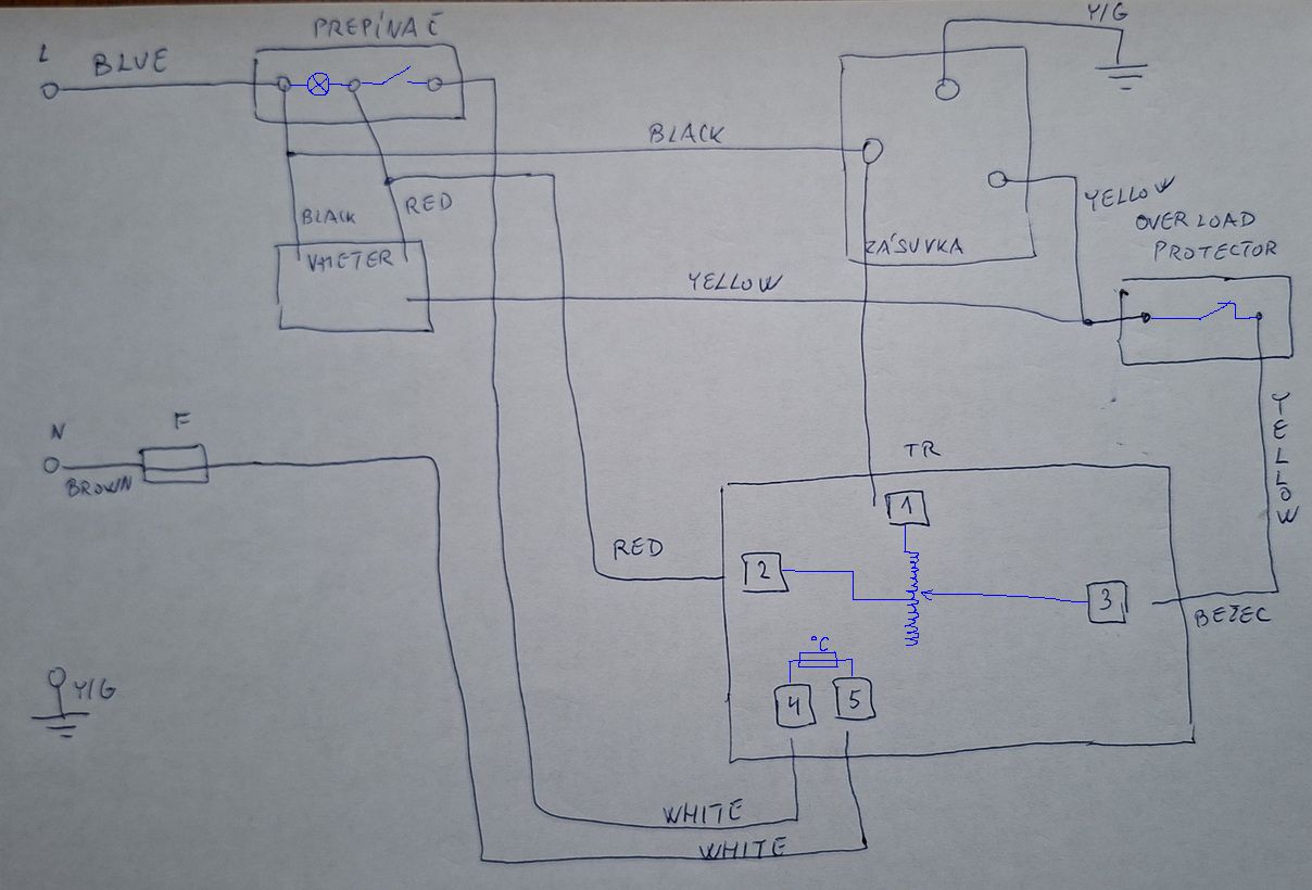

Ten prepinac je nejako divne zapojeny. To ma byt akoze hlavny vypinac?
Cele to vyzera velmi pochybne - ako cinsky smejd.
Příspěvky: 6942
#4 Příspěvek od samec »

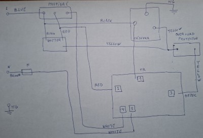

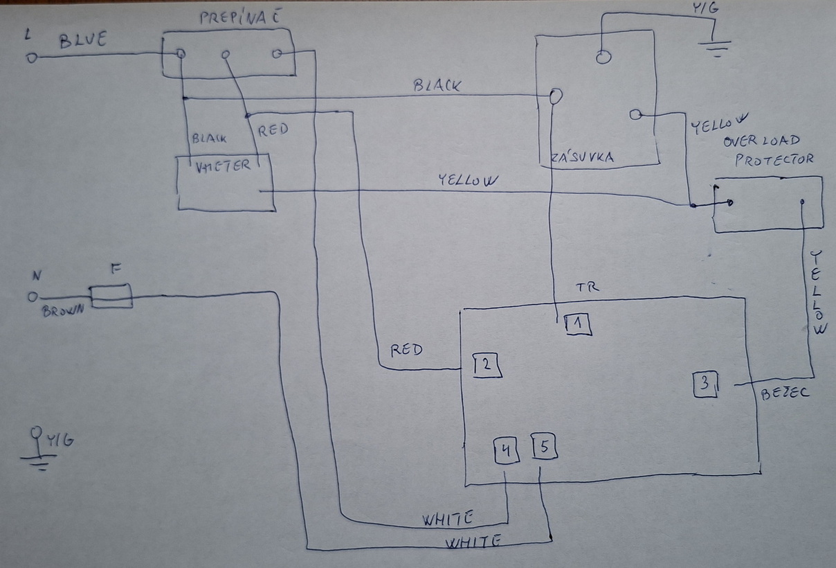

To je nejaká blbosť cela tá schéma. Načo má slúžiť prepínač? Vŕtal sa v tom niekto?
Příspěvky: 37626
#5 Příspěvek od rnbw »

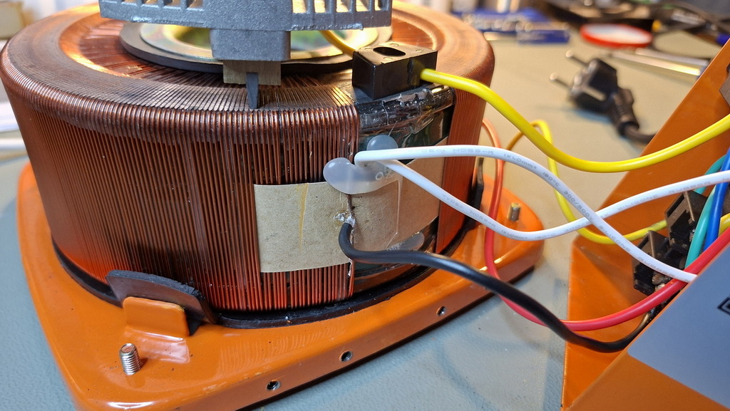

Jedine, ze by ten biely kabel nesiel priamo do trafa, ale je na nom len tepelna poistka pripevnena na trafo. Tavnym lepidlom, takze pri prehriati odpadne...

Řekněme, že to není přepínač, ale jen vypínač a ta fáze do něj jde kvůli podsvícení. Pak by ale mělo být při rozepnutém spínači na vstupu mezi L a N nekonečno.

#8 Příspěvek od PavelFF »
Tak jak je to nakreslené vede do trafa fáze vždy, bez ohledu na stav přepínače/vypínače. Proto ten malý odpor 1.5 Ohmu.To souhlasí.
Buď je špatně obkreslené schéma nebo je chyba v zapojení zapojení nebo oboje.
Chtělo by to zjistit vnitřní zapojení trafa, aby se dalo od něčeho odrazit. Je přepínač označen Off/On nebo třeba jen přepíná voltmetr?
Ten červený vodič napájený uprostřed vinutí by asi měl být napájení 230V(?). Proč by tam jinak byl. Jenže pak nedává smysl přepínač.
Myslím, že přepínač je jen kvůli voltmetru. Měří se buď vstup nebo výstup.

Nejako takto?
Ak vypínač nevypína, tak asi je niekde skrat vo vypínači alebo voltmetri. Ak vypínač vypína, tak je to možno len vlastnosť toho železa, že na 3kVA potrebuje céčkové pomale poistky.
A je to vôbec na 230V? Patrilo by sa napísať presný typ toho výrobku, pri toľkých fotkách odfotiť výrobný štítok.

#10 Příspěvek od Otkundes »
3 kW na jednu fázi je i dost. V ustáleném stavu, jmenovitý odběr 13 A. A jestli je na ten proudový okruh připojeno ještě i něco jiného…
Zkusil bych přívodní kabel připojit k síti 230V přes předřadník (v sérii). Třeba přes rychlovarnou konvici. Ta by měla proudový ráz při zapínání omezit. Zkontroloval napětí a funkčnost regulace bez zátěže. Ano napětí na trafu bude nižší. Pak, za provozu autotrafa, ten předřadník přemostil. Pokud jistič nevybaví, vyzkoušel znovu funkčnost autotrafa, ale již se zátěží. Možná se opravdu jedná jen o proudový náraz při zapnutí…
Ten spínač je na trafu označen On/Off (I / 0); tavná přístrojová pojistka 15A
