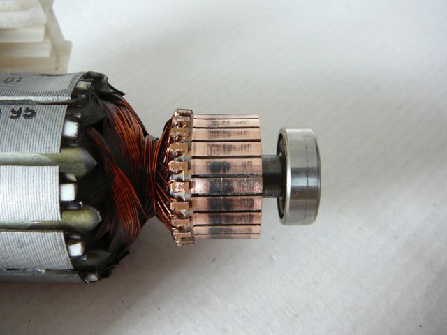

Zdravím. Abych nezakládala nové vlákno tak to dám sem.
O víkendu mi onemocněl vysavač ETA2407. Při vysávání začaly padat otáčky a byly "cítit" uhlíky. Vysavač jsem rozebrala, komutátor byl úplně černý a uhlíky lehce ohořelé. Jedna lamela komutátoru byla zjevně ohořelejší než ostatní. Komutátor jsem vyčistila, uhlíky obrousila ale po sestavení a zkoušce motoru na 12V se situace opakovala, uhlíky na jedné lamele hodně jiskřily a po minutě provozu už byl komutátor zase jako prasátko. Na fotce je vidět komutátor po minutě provozu a jak černá šmouha začíná na té jedné zlobivé lamele. Při provozu na 4V, kdy se motor pomalu otáčí je slyšet, jak uhlíky při přejezdu té lamely vydávají jiný zvuk, jakoby lamela měla jinou výšku než ostatní. Je možné že se komutátor nějak zbortil nebo je problém někde ve vinutí? V motorech se moc nevyznám, závada se objevila poměrně náhle, během jednoho vysávání, při minulém vysavač vysával normálně. Předem díky za každou radu.

#48 Příspěvek od Maskot »
Marie nechci byt spatnym prorokem ale vypada to,ze s s Tebou ten motor rozloucil.Tipnul bych to na zkrat ve vinuti.

#49 Příspěvek od helios »
Maskot ma predbehol, tiež tipujem na medzizávitový skrat.

Tak jsem se zase trochu vrtala v tom motoru. Nejdřív jsem sháněla vhodné trafo na provedení v tomto vlákně uvedeného testu zkratu ve vinutí. Bohužel jsem vhodné trafo nesehnala. Tak jsem zkusila udělat jiný pokus. Nabudila jsem motor do statoru (cca 1A), rotor jsem roztočila vrtačkou a osciloskopem koukala na kratáče (s připojenou zátěží 10 Ohmů). Domnívala jsem se, že pokud bude některé vinutí zkratované, bude ve výstupním průbehu propad. To co jsem ale viděla na osciloskopu byl "krásný" zubatý průběh se stejnosměrnou složkou, žádné propady, jeden zub jako druhý. Tak nevím, jestli se takový pokus dá brát jako důkaz, že tam zkrat není a problém je v šišatém komutátoru.

#56 Příspěvek od radekrd »
Je otázka (nevím jak jsi to měřila a na jakém osciloskopu) jestli jsi to tam viděla. Osciloskop totiž může synchronizovat od libovolné vlnky, tím pádem může vyjít ta menší vlnka pokaždé na jinou pozici a není proto vidět (má velmi malý jas).

#58 Příspěvek od workhard »
Ten mezizávitový zkrat se při malém napětí nemusí projevovat. Co oměřit průběh proudu při 230V?

#59 Příspěvek od Maskot »
Marie Fůrie píše:Tak jsem se zase trochu vrtala v tom motoru. Nejdřív jsem sháněla vhodné trafo na provedení v tomto vlákně uvedeného testu zkratu ve vinutí. Bohužel jsem vhodné trafo nesehnala. Tak jsem zkusila udělat jiný pokus. Nabudila jsem motor do statoru (cca 1A), rotor jsem roztočila vrtačkou a osciloskopem koukala na kratáče (s připojenou zátěží 10 Ohmů). Domnívala jsem se, že pokud bude některé vinutí zkratované, bude ve výstupním průbehu propad. To co jsem ale viděla na osciloskopu byl "krásný" zubatý průběh se stejnosměrnou složkou, žádné propady, jeden zub jako druhý. Tak nevím, jestli se takový pokus dá brát jako důkaz, že tam zkrat není a problém je v šišatém komutátoru.
Pokud ho takto pripojis a zvednes uhliky,zkus ho otacet rukou,pokud ma zkrat je citit v urcitem miste zretelny narust potrebne sily k otaceni.Nekdy to funguje :D

#60 Příspěvek od sefi »
za tie roky co som uz nieco takychto rotorov vymenil, este nikdy som nepouzival ziadne trafo ani osciloskop a ked je vytrhana med medzi dvoma lamelami komutatora a je to ociernene je to na 99% medzizavit.skrat na rotore,takto ked je to obrusene sa to uz neda urcit, najlepsie a najkratsie riesenie je skusit nový rotor..akurat clovek riskuje ze potom sa zisti este zly stator co sa mi tiez uz stalo ale to je riziko povolania.
