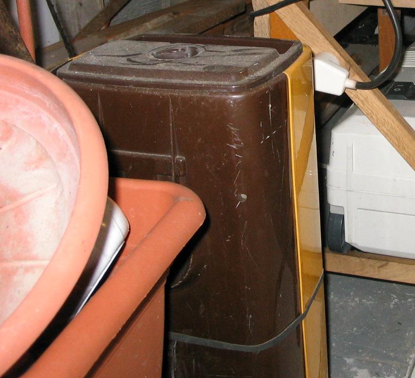

Pro Tatramacka. Dik za nabídku. Je to ETA, typové číslo nevím, mám ho na chatě. Našel jsem doma fotku jak je odložený a čeká na opravu, snad tu modelovou řadu z fotky poznáš. Ozvi se na e-mail v mém profilu. Pokud fotka nestačí, sdělím Ti typ až tam pojedu (asi příští týden).

Devo70

Vyzerá ako ETA 400. Motor má TYP 983. Uhlík už iskril, alebo začal iskriť až po opätovnom založení?
tatramacek
Příspěvky: 1887
Bydliště: Kroměřížsko
#12 Příspěvek od tatramacek »
přesně tak. Buď Eta 400 anebo 2400 a motor 1983 - 800 W . :wink: :wink:
