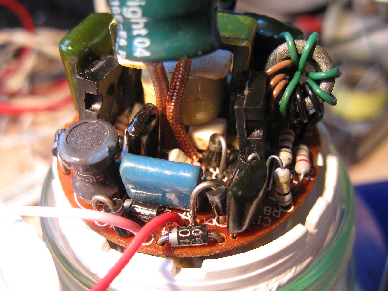

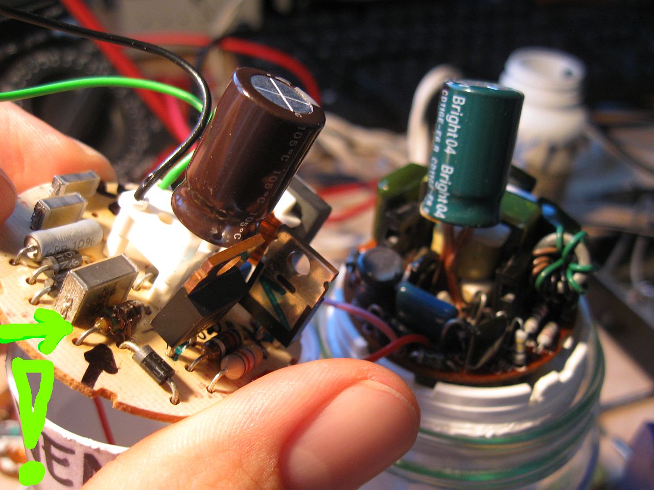

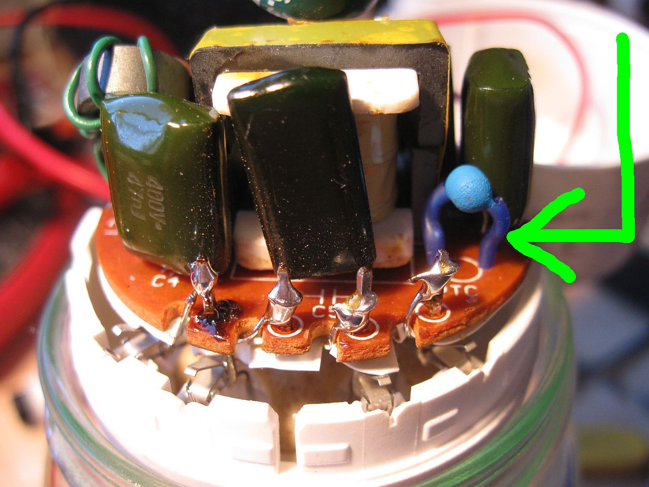

Vyměnil jsem tedy celý předřadník. Dal jsem tam předřadník z jakési jiné úsporky Philips ze smeťáku, které se spálilo vlákno v trubici. Doplnil jsem tam PTC termistor, který tam výrobce nějak zapoměl osadit. Přitom na DPS má místo. Vypadá to, že úsporka zase funguje. Trubice nese jisté znaky opotřebení, ale vysvícená ještě zdaleka není. Nyní budu úsporku několik dní testovat v lustru...

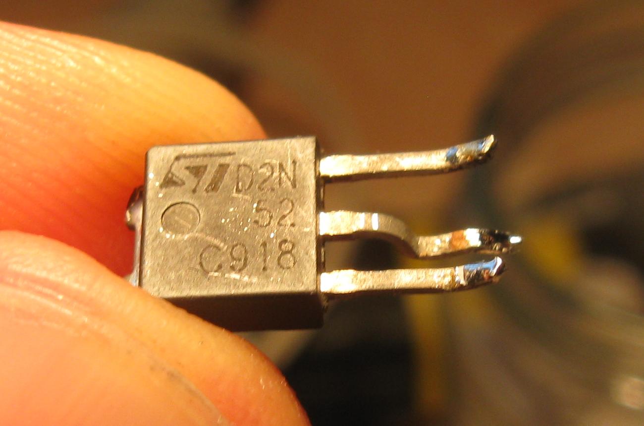

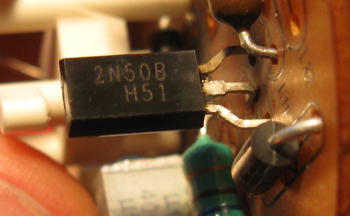

Ty D2N5 jsou STD2N50 - občas je potkávám v lepších malých spínaných zdrojích.

STD2N50 bude spíš tento tranzistor z jiné úsporky. Datasheet jsem našel.

V úsporce, o které jsem psal naposled, byl tento jiný tranzistor D2N52.

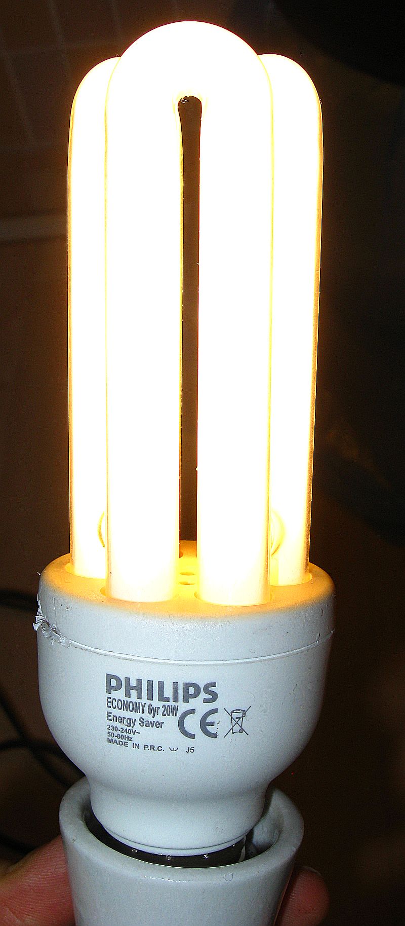

Opravu můžu předběžně považovat za úspěšnou. Úsporka svítí již několik hodin v lustru.
EDIT: Stále svítí, 20. 7. 2013

Ještě k těm tranzistorům - u tranzistorů od STMicroelectronics se počítá do znaku i to logo - dál je udané pouzdro (D je DPAK), maximální proud (např 2A), typ tranzistoru (N nebo P-FET) a maximální napětí v desítkách V (u 52 je to 520V) - tady je menší ukázka podobných typů - ty na fotkách tady sice nejsou (buď je to nějaká zakázková výroba nebo pajc), ale parametry by měly být podobné.

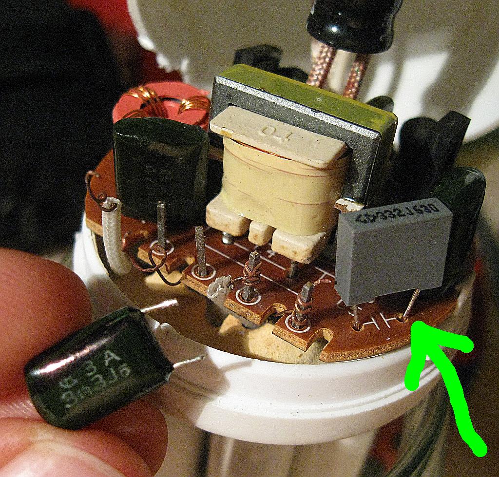

Našel jsem ve smeťáku další 20W úsporku Philips. Nesvítila. Zamýšlel jsem pouze vyndat startér a zbytek vyhodit. Ale pak jsem zjistil, že vlákna v trubici jsou ještě v pořádku. Zkontroloval jsem ji také vysokonapěťovým zdrojem. Svítila. Tak jsem vyměnil proražený svitkový kondenzátor 3n3. Pak se úsporka rozsvítila, ale vydávala bzučivý zvuk. Takže jsem ještě vyměnil vyhlazovací elyt 4u7. Dal jsem tam 10uF, snad to nebude vadit. Ty ovíjené spoje jsou divná věc, proč je asi Philips používá??
Úsporka je nyní opravená, ale asi už nevydrží dlouho. Opotřebení je znát. Vlákna v Philipskách nejsou moc kvalitní. Za pár měsíců se asi přepálí. Nevadí, slušný startér se pak využije v jiné úsporce třeba od Osramu.

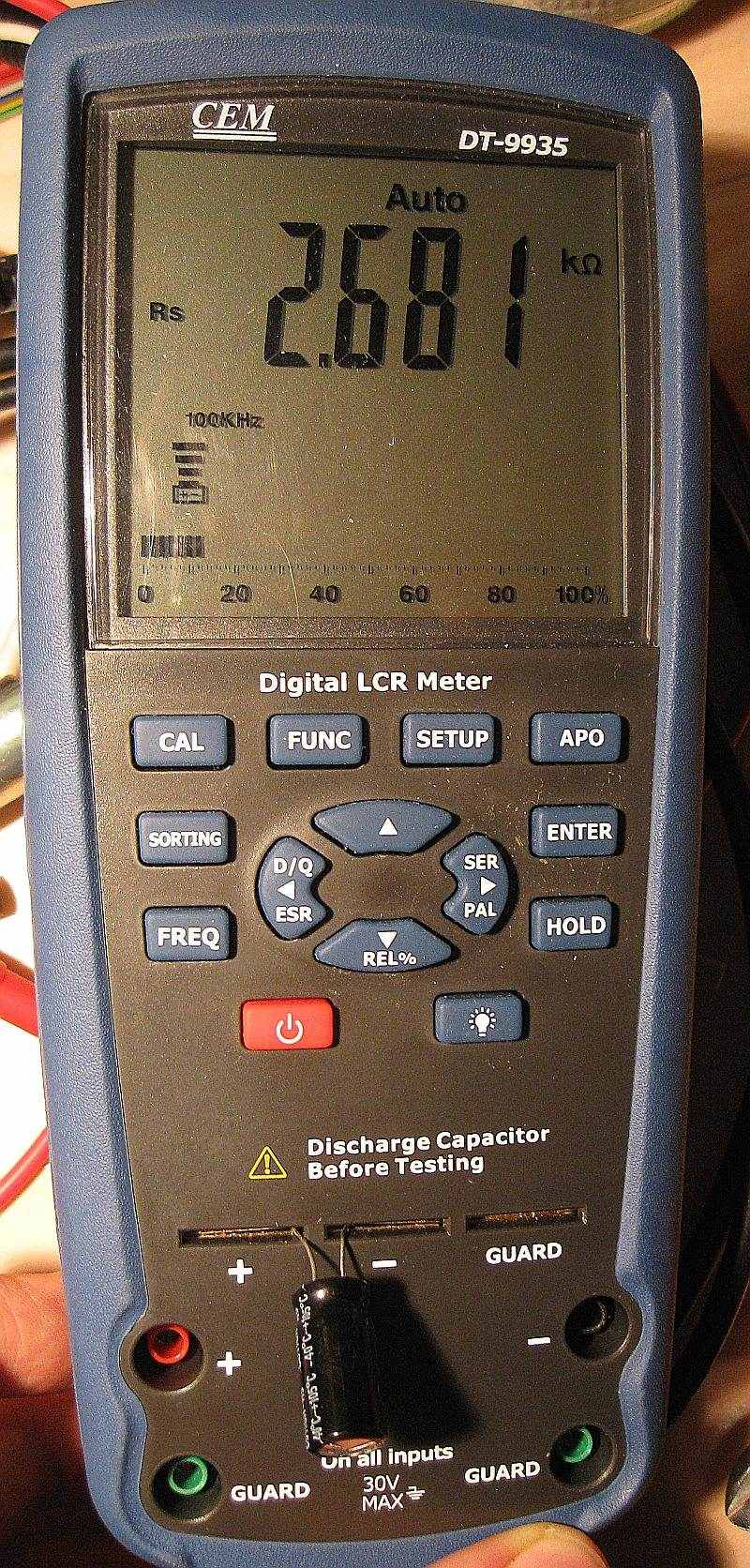

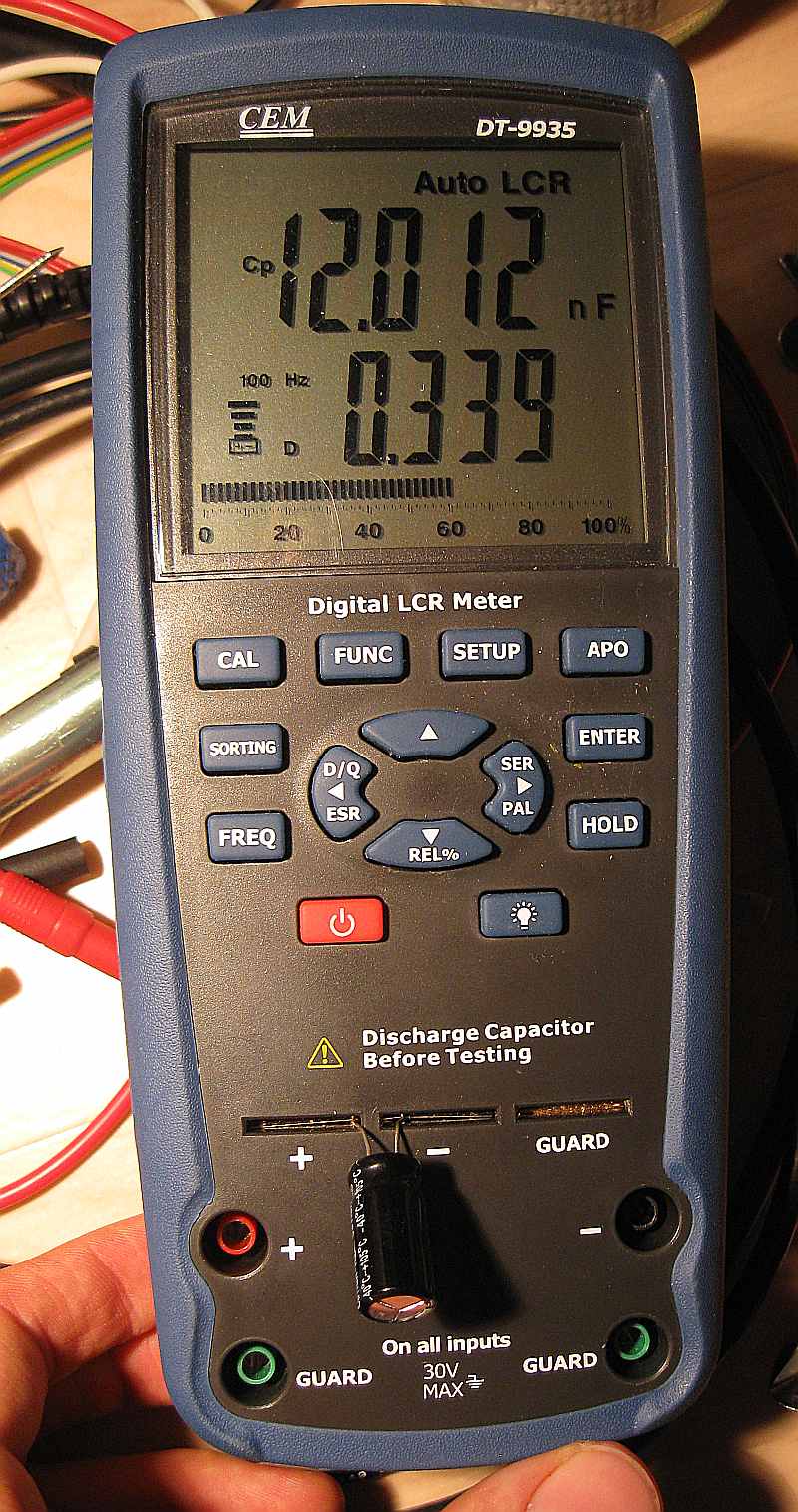

Tyhle hodnoty kapacity a ESR měl ten vyschlý elyt. Původně měl C=4,7uF a ESR snad 5 ohmů.
Nyní má 12nF a 2,6kOhm. Divím se, že se tranzistory kvůli tomu nespálily.

10µF naopak len pomôže. Ale pre istotu skontroluj, či je pred ním ochranný odpor, v jednotkách Ω.
Ono to vie svietiť i s vláknami v skrate. Len mne to nejak dlho nevydržalo. Niektorá súčiastka bola preťažovaná a časom v závese vzala i ďalšie (oba tranzistory, diak a tuším i niektorú diódu). Nechcelo sa mi s tým paprať.

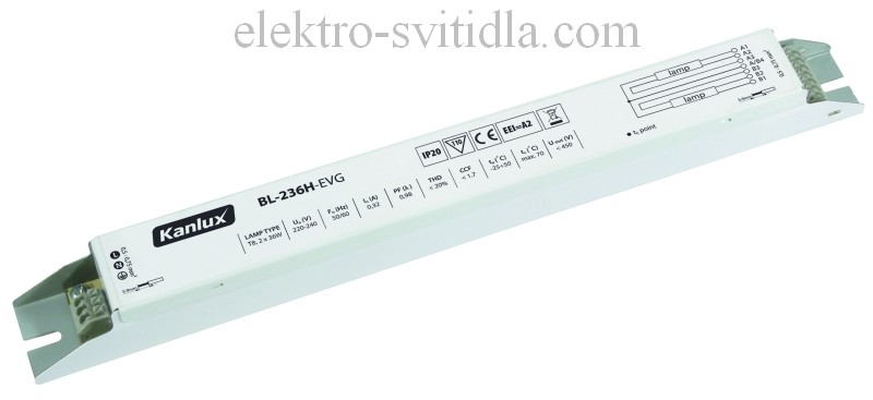

Kanlux nie je prave najlepsi priklad na dlhu zivotnost :D
Hydrawerk
Příspěvky: 8548
Bydliště: Earth
#60 Příspěvek od Hydrawerk »
Je to možný. Jen jsem to uvedl jako příklad samostatného předřadníku.

Úsporka Philips pořád svítí. Ale dávám jí jen tak půl roku.
