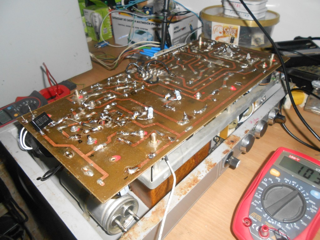

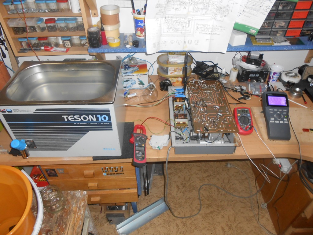

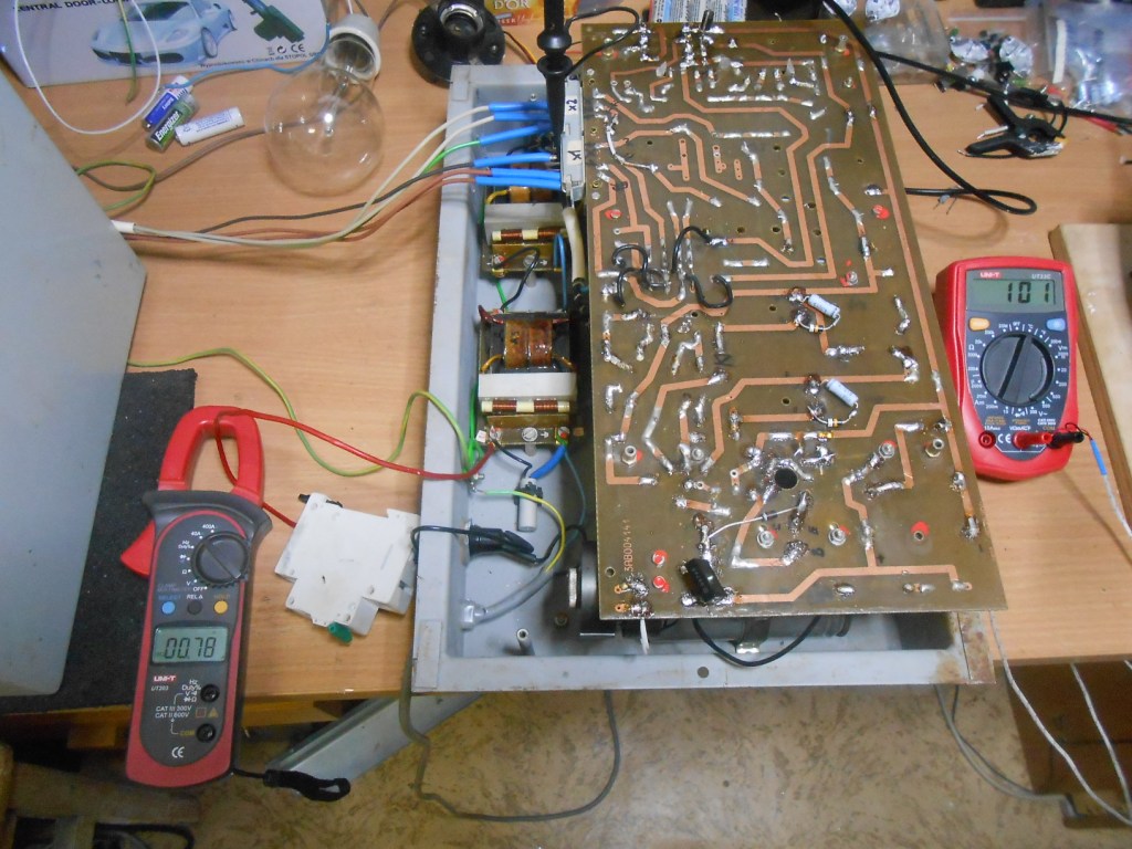

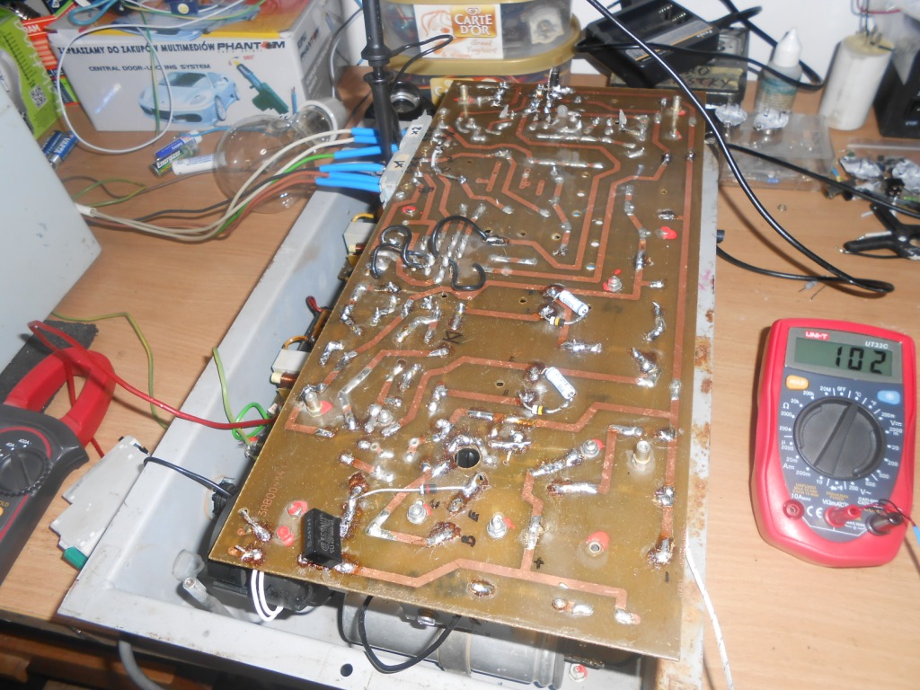

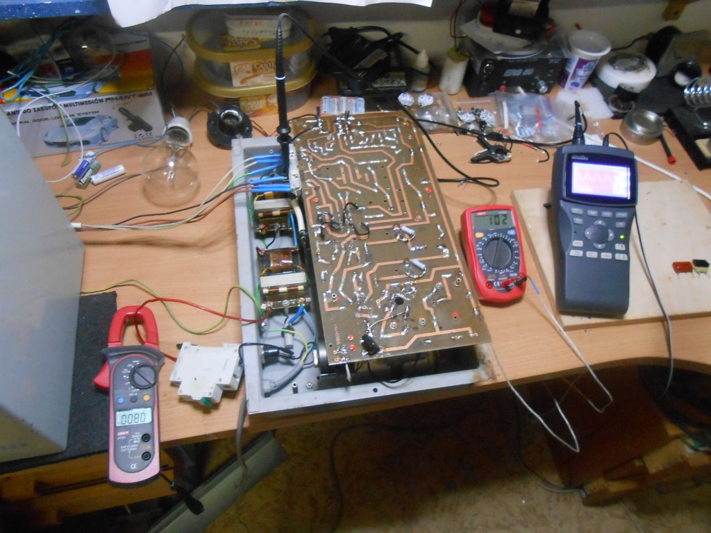

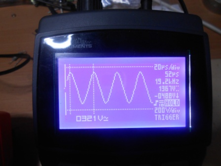

#55 Příspěvek od Georgo »
Tak Odzkoušeno a je funkční i s ohřevem. Pěkně vrní a čistí :D
Ještě přidám pár poznatků a fotek než to celé smontuju dohromady.
Teplota tranzistorů VT103 a 104 se ustálila na 102-110°C i po 45 minutách běhu a při ohřevu klesne na 85°C .
Frekvence je sladěna na 19,5 Khz .
Uef nepřekračuje na UZM 360V rozkmit špička-špička je max 1150V.
Odběr proudu ze sítě při čištění za studena nepřekračuje 0,9A zapojeno přímo do sítě a bez žárovky, při ohřevu je to 1,8A.
Jediná věc, co budu muset ještě odzkoušet a doladit je ten časovač, který nechce vypnout čištění po dosažení nastaveného času.
Hmm s tím TL494 to zní zajímavě akorát tohle bych aplikoval asi až časem a nevím jak bych to zakomponoval tady do toho zapojení to bys mi musel asi nakreslit jak pro opičáka :D v navrhovaní obvodů už jsem trochu mimo.
Jinak děkuji všem za pomoc při zprovoznění tohoto stroje sám bych si nejspíše nevěděl už rady (kromě zběráku samozřejmě ) :oops:

#56 Příspěvek od Georgo »

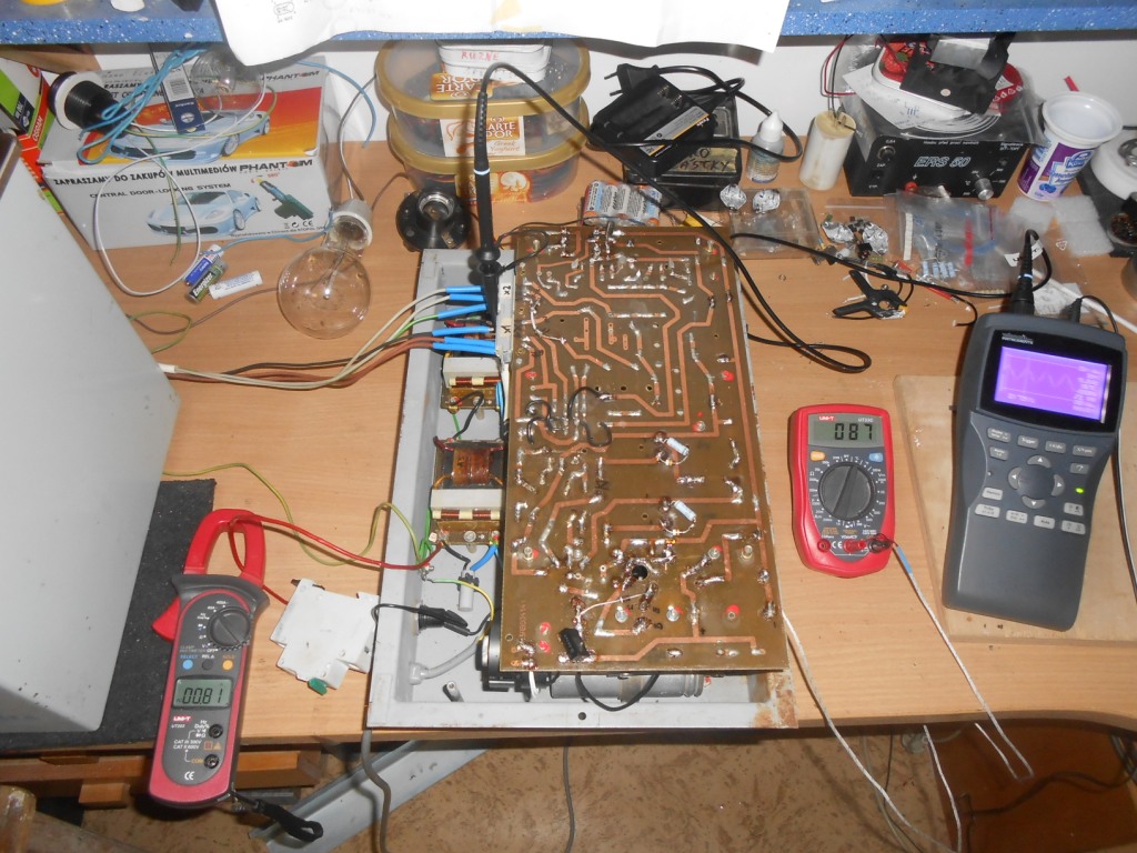

Pozastavený obrázek z osciloskopu a přidané diodky s odporem
